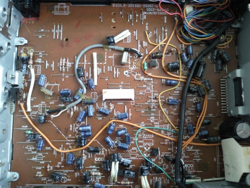

Helló! Egy olyan problémám lenne hogy az rádióból nem jön ki hang ! Rámértem a kimeneteknél de semmi villany.gondolom a végfok IC szállt el csak az a baj hogy nem tudom melyik az ! Képeket mellékeltem ! Előre is köszi a segítséget

Valószinüleg ez az, a képen bejelőltem ! Kibontani, tipusszám alapján adatlapot megkeresni- tápfeszt ellenőrizni a megfelelő lábakon ! Persze csak akkor ha nincs rajta külsérelmi nyom . Bemeneteken ellenőrizni a bemenő jelek meglétét . Ha jó a tápfesz és megvannak a bemenő jelek (jobb és bal) akkor valószinű végfok . Ellenőrizd a forrasztásokat is !
sajna ennyire nem vágom ezt a témát tudnál egy kicsit részletesebben segiteni?
ez van ráirva végfokra TDA7384 220T4 HA V6 MLT22 606
találtam egy kis forrasztási hibát az ic nél a bal oldalon
Üdv !Érdemes az végfokot újra forrasztani .
Ha mégis a TDA , elviselhető az ár. Öreg T

Egyetértek oregtamas0202 -vel ! Ujraforrasztani az IC-t azt vagy jó vagy csere ! (Bocsi a késői válaszért csak nem voltam gépközelben .)
ez a végfok kérdés megoldodott erintkezési hiba volt a gond ! még azt szeretném kérdezni hogy az autorádió rádió részét be kell hangolni vagy mit kell vele csinálni mert adást nem talál csak szercseg a rádión belül a fm tunernél vannak ilyen tekerő potméterek azon kell állitani vagy esetleg valami alkatrész hiba lehet a gond?

Antenna van csatlakoztatva a készülékre ? Ellenőrizd az antenna kábelét , ha jól látom ez nem egy mai gyártmány -valószinü , hogy egy kb. 10-15 cm antennakábel van a hátulján . Régi készülékeknél előfordul, hogy eltörik belül az ér a sok ki illetve beszereléstől !
ami a tetején vannak sárgá potik azokon már régebben tekergettem de ami szemböl van piros poti ahoz nem nyultam számot nem látok rajt csak irást TBHK
nem lehet olyan nagyon régi usb-s és távirányitós az antenna kábel az jó mert másik rádióval fogja az adást
Üdv ! Kár-kár tekergetni. Az tuner a nagy ketrecben a kis egység. Azt kiforrasztva , a bejelölt tekercsek lábait átforrasztod és 90% hogy jó lesssssz.
Öreg T
az a baj hogy ahoz ki kell forrasztanom elöbb a nagyketrecet is de majd akkor megprobálom
Ez a megégett ellenállás nem tűnt fel senkinek?
kimértem szakadásvizsgálóval de sipol a müszer uh nem jó az ellenállás nem?
Szia és ha komplett kiveszed a panelt,a fém vázból,akkor szerintem nem kell kiforrasztani a tuner részt.És van 1 ellenállás is ami meg van barnulva,ezen a képen látni:SNC_110208_145940.jpg
Hát nem feltétlen nem jó, lehet hogy csak egy néhány ohmos. Szinkód , vagy rajz alapján kellene azonositani s utána kimérni. Utánna még ellenőrizném azt a környéken lévő 2 tranzisztor tokozású eszközt, lehet hogy azokkal van kapcsolatba ez ez ellenállás..
