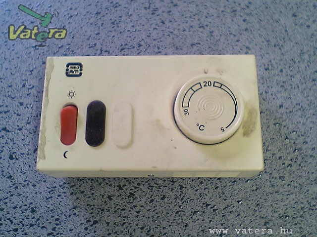

(#) sebidewyd hozzászólása Feb 7, 2011 /
Sziasztok! Lenne egy nagy problémám. Vettem egy Siemens REV17-es szobatermosztátot, de csak utána néztem meg a régi szobatermosztátot ami MMG AM és probáltam lemértni, hogy mikor és hogyan működik. A kazán Fég C30 as Mif 011 es vezérlővel. A fő kérdés hogyan tudnám müködővé varázsolni, mert ha kettőt kötök be akkor vagy kivágja a biztositékot, vagy else indul a keringető szivattyú. Kérlek ha van tanácsotok osszátok meg velem köszönöm!

(#) moele válasza sebidewyd hozzászólására (») Feb 7, 2011 /
Szia !
A Siemens-nél az L és az L1 kapcsokra kell kötni Az L a fázis ! A régi MMG-be 3-szál volt bekötve a süllyesztés miatt. Itt a nulla vezetőt ki kell hagyni. Marad a fázis és a kapcsolószál (L-L1). Próbalámpával és fáziskeresővel vagy műszerrel ellenőrizni. A Fég-nél a 7-es és 9-es értelem szerűen ezt nem kell bántani.

(#) sebidewyd válasza moele hozzászólására (») Feb 8, 2011 /
Köszönöm válaszod. De az a gond ezzel, hogyha azokat szembe kötöm egymással akkor nem működik mert a biztosítékot kiüti. És ha a 3. at nem kapja meg a szivattyú nem csinál utókeringtetést hanem azonnal leáll amikor a gáz. Tehát valahogy úgy kéne bekötni, hogy a cirkó elektronikája megkapja a fázist hogy tudja keringtetni a szivattyút, mert egyébként leáll. Azaz amikor a termosztát kikapcsolja a gázt a szivattyú lassabban de keringteti még egy kicsit a vizet és ezt vissza is jelzi a lámpán ahogy villog. Szal a szivattyú lassabban kb 85 v keringeti a vizet 10 mpig aztán néha néha. Azt szeretném elérni, hogy bekapcsoljon, amikor kikapcsol lassabban de keringesse a vizet majd kikapcsol és hogy az elektronika mindezt megoldja.
(#) moele válasza sebidewyd hozzászólására (») Feb 8, 2011 /
Szia !
Ezt amit írsz a REV17-el nem tudod megoldani !
A Fég C30 -as viszont ezt tudja. A panelon kell megnézni, hogy nincs-e valami lehetőség más bekötésre. Kellene a panelrajza a hátsó részéről úgy többet tudnánk.
Üdv.: moele
(#) VIM válasza sebidewyd hozzászólására (») Feb 8, 2011 /
Szia! Most nem értem mi a gond. Szerintem a Siemens L-L1 pontját bekötöd a C30 8-9 pontjaira és kész. A "fűtés" nem kell, sőtt nincs is bekötve mikor megvásárolod a kazánt. Két áthidalással jön ki a gyárból, a termosztát és a retesz kapcsoló át van kötve, mert opcionális a rendszerhez. A REV 17 csak egy kontaktust létesít a kimenetén L-L1, ami ugyan olyan, mint a régi MMG-s termosztát. A REV- be tegyél elemet és vedd fel a hőfokot kb. 25fokra. Nézd meg, hogy melyik kimenet zárt az L ponthoz képest. Azt a kettő pontot (L-L1) kell bekötni a kazánba az ábrán feltüntetett helyre a 8 és 9 pontokra. Meglepődnék, ha másképp kellene bekötni.
(#) moele válasza VIM hozzászólására (») Feb 8, 2011 /
Szia !
Én is ezt írtam, de azt írja, hogy így kiveri a biztit !
Szerintem azért lehet mert a régi termosztáthoz a nulla is oda lett vezetve és azt a szálat köti be. Írtam, hogy ellenőrizze le.
Üdv.: moele
(#) VIM válasza moele hozzászólására (») Feb 8, 2011 /
Nyilván a rosszul értelmezett rajz az oka.
Szia ! Szerintem erről van szó: 1. közös (Com)
2. alaphelyzet be (Nc)
3. alaphelyzet ki (No)
A Fég használta a fali kazánokhoz mind a két kapcsolóágat, mert a kikapcsolt állapotban egy kondenzátoron keresztül minimális fordulattal működtette a keringető szivattyút. Ezekben a fali kazánokban a szivattyú által áramoltatott víz nyomáskülönbsége kapcsolta be a főégőt.
SzVSz a modern termosztátok is váltókapcsolós relét használnak, valamint saját tápforrást, jelen pillanatban ceruzaelemeket, ezért a bekötés ua. mint az elődjénél. Az emlegetett Fég-es cirkó MMG szobatermosztat kombinációnál valóban három vezetékkel illett
bekötni. A termosztát megkapta a fázist és a nullát is, és a cirkó keringető szivattyúját kapcsolta ki/be.
Valóban elhagyva a nullát is működik a dolog, de jóval nagyobb ingadozással tartja a hőmérsékletet.
Ennek az az oka, hogy a termosztátban
(pl. MMG PT102) van egy úgynevezett "előfűtő" ellenállás. Ez a cirkóval együtt kapcsol be és a hőérzékelő
szelencét fűti. Így hamarabb fog lekapcsolni, nem lesz akkora a túllövés. Azaz több fokos ingadozás helyett papíron 0.5 fok.
Üdv.: moele
