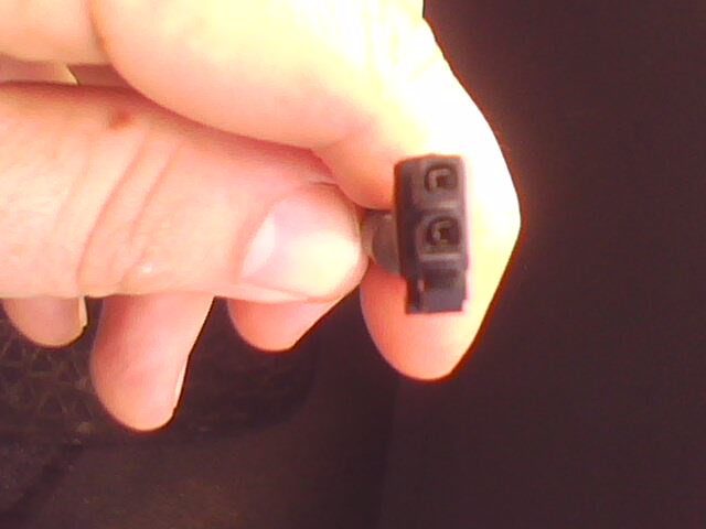

(#) szebi76 hozzászólása Feb 6, 2011 /
Üdv.Nem tudja valaki milyen márkájú autós kihangositóhoz való ez a csatlakozó.Ezen kapja a feszkót.Válaszokat előre is köszönöm.
