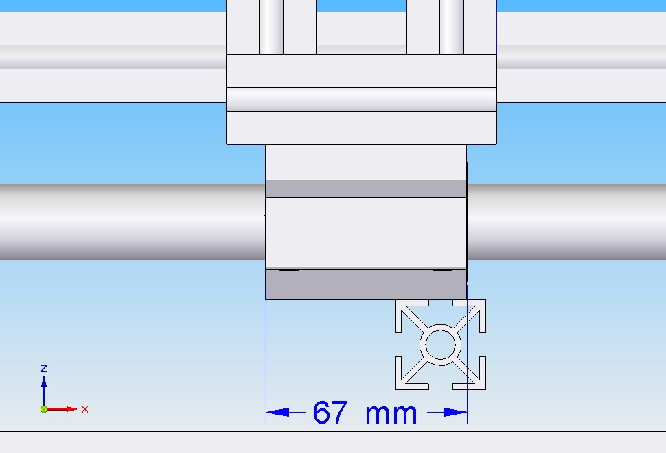

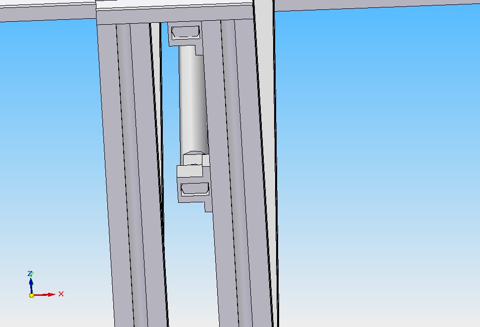

Köszönöm az észrevételeket, de arra nem kaptam választ, hogy az erősebb agyagból jobb lenne e. Arra is gondoltam, hogy egy cirka 80*10-es tömör alu lappal oldom meg az alsó összekötést az egyszerűen nem mozdulhat el.
Rakok fel új képet.
Sajnos a 16-os tengelyeket utólag kaptam, elég faramuci alakjuk van, de terveztem neki felfogókat, azokat a famaróval ki tudom marni mint mondtad lassan, de hát eldolgozik, magától, ha 4 óra akkor 4 óra.

Mit értessz erösebb anyagon ? Ha a 10-es alura gondolsz akkor az ott semmit nem ér ,nem az anyaggal van a gond hanem a rögzitö csavarok távolságával ( tul közel vannak egymáshoz ) és igy könnyen ki tud mozdulni .Mondom hogy használd a két orsos megoldást és akkor ez már tutira jo lessz .Nem kell hozzá még egy vezérlö csak még egy léptetö vagy szinkron hajtás ( de akkor erösebb motor kell alulra "X" ) .
(#) gulasoft válasza kulzol60 hozzászólására (») Feb 9, 2011 /
Vágom, de az plusz két csapágy, plusz egy danamid, plusz egy motor, és a vezérlő nem tudom hogy viselkedne két motorral. Nagyon sok a kérdőjel. Gőzöm nincs már hogy az előzőket hol vettem, több mint egy éve megvan.

Hát elég faramuci ez a tengely vég ( 16-ra gondolok) kár érte , ha sikerült volna menetet vágni a végébe és hosszában rögziteni már mehetnénk is tovább .
A golyos perselyt rá probáltad ? Nem igazán hiresek a kompatibilitásukrol .

Ha golyós persely alatt a golyós csapágyat érted (hozzászólásokból ez jött le) akkor persze kipróbáltam passzol rá. Azokkal a felfogókkal fel tudom fogni, kapnak két 5-ös vagy 6-os csavart az elég combos.
Azt mondod, hogy ha egy 67mm széles alu lapot raknék alulra úgy hogy mind 4 csavart becsavarom mind a két oldalon (az 8 csavar) az nem elég?

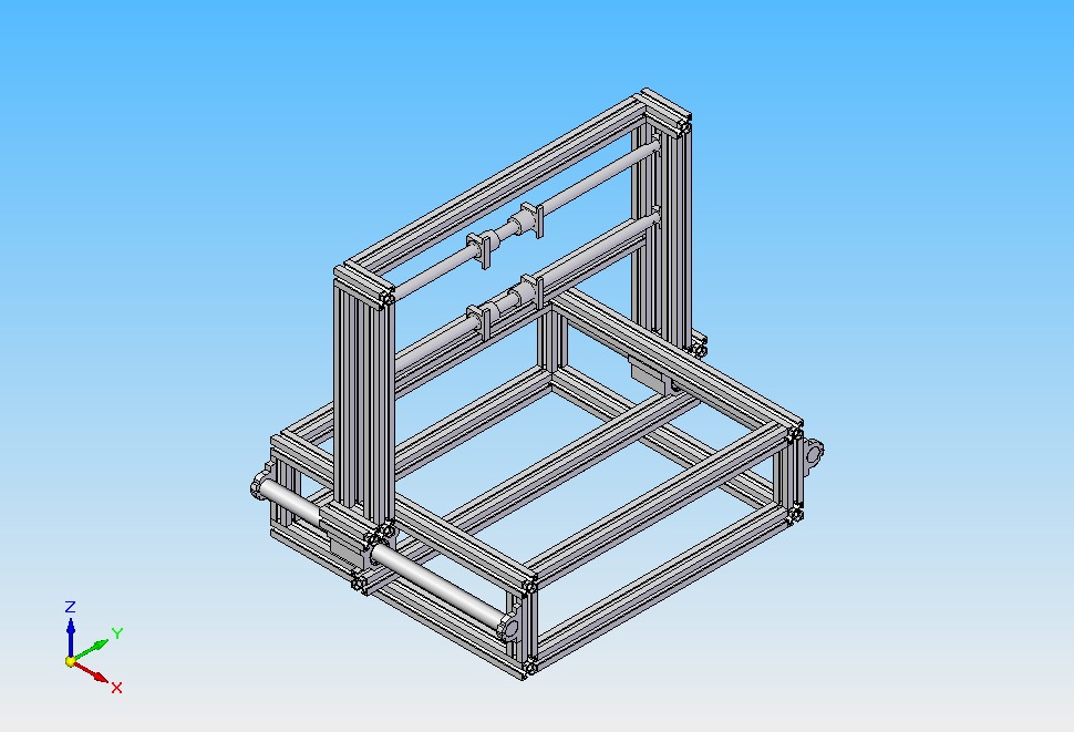

Szia, nem igazan ertem a tervezesi felfogasodat, hiszen a rajzon szereplo anyagbol felso vezetesure is csinalhatod az"X" tengelyt. Az elonye szerintem a felso "X, Y" tengelynek a vaz merevithetosege es a mozgotomeg csokkentese. Magyaran kissebb a "Z" tengelyen fellepo billeno nyomatek.
(#) gulasoft válasza teodor hozzászólására (») Feb 9, 2011 /
Most ezt nem értem. Minden olyan gép ahol az y mozog, úgy van megoldva, hogy alul is és felül i össze van kötve az x. Esetleg egy mintát mellékelj (videó) ahol ilyen van, csak hogy felfogjam a kérdést. A mozgótömeg ennél a megoldásnál teljesen mindegy, tettem fel videót ahol a 10 kilós samu rajta volt az x-en és úgy mozgattam egy újjal az y tengelyt, de rátehénkedtem, és úgy is ugyan olyan volt. Ha lenne 20 kilós samum rátenném, szemrebbenés nélkül.
(#) teodor válasza gulasoft hozzászólására (») Feb 9, 2011 /
Nos, a ketdarab tengelyt amin az "X" tengely mozog azt a vazon felemeled az "Y" tengellyel egyszintre, elhagyva a fuggoleges tartokat, azokat pedig beteszed a gepvazaba a rovidek helyere. A kocsi fentfog mozogni a koszorult rudon, ha igy csinalod kikuszobolsz egycsomo rezgesre hajlamos ellemet. Elarulod mivel rajzolod ezeket a profilokat?
Ahol dolgozok tobb CNC gep is dolgozik, Pl:ilyen a kepen lathato a hid amin a "z" tengely mozog' X" iranyba felul van megvezetve ott vannak az "Y" tengely tarto sinjei, elonye meg a forgacs mentesseg es a nedvesseg mentesseg. Ugyanis ezek a gepek nedves (vizes) csiszolasra is alkalmassak.
Vágom! Jó ötlet. Ha nagyon rezeg, akkor átalakítom, az aránylag könnyen megoldható, bár így jobban utánagondolva ennek a két szélen lehet a meghajtás az megint két tengely, két motor.....
Vagy rosszul gondolom?
Egy motor ket orso kozte PL: bordasszij, lanc , tengely kupkerekekkel termeszetesen a kerekekben van a menet, de az orsokat is lehet hajtani. Epitgetek en is egy gepet, jon a jo ido majdcsak halad.Vannak trapez sinjeim amik fogaslecek is egyben azokon fog gurulni a kocsi, nem olyan jo mint ha linearis csapagyakon gurulna de hobbira ez is jo lesz.
Sajna a bordásszíjat feszíteni kell. Gondolom a bentieknek két hajtása van.
Ha csak az egyik oldalon taszigálom az x-et az gondolom nem nyerő megoldás.
A gepeknek duplaservo hajtasuk van mindket oldalon motor bordasszij meg golyos orso olyan 40mm atmeroju. De van olyan gep is aminek a hidja egybe esik az "Y" tengellyel es a hidba megy at a hajtas a masik oldalra mindket oldalon bordasszij es fogaslec hajtas a bordasszijtarcsak kuposszorito huvelyekkel vannak rogzitve az atmeno tengelyen itt allithato a tengelyek merolegessege, vagyis az egyuttfutas. Vennem kell egy USB-s billentyuzetet mert ezen a gepen nincs ekezetes betu, ugyhogy bocs az irasert.

Valami ilyesmire gondolt a teodor .
Vágom, csak itt jön be a két tengely a két szélén egy motortol 60 centire elvinni a fordulatot meg iszonyat nehéz, két motort meg nem tudom hogy kötök rá, hogy egymást ne zavarják, de mégis egy meghajtóról tudjanak menni.

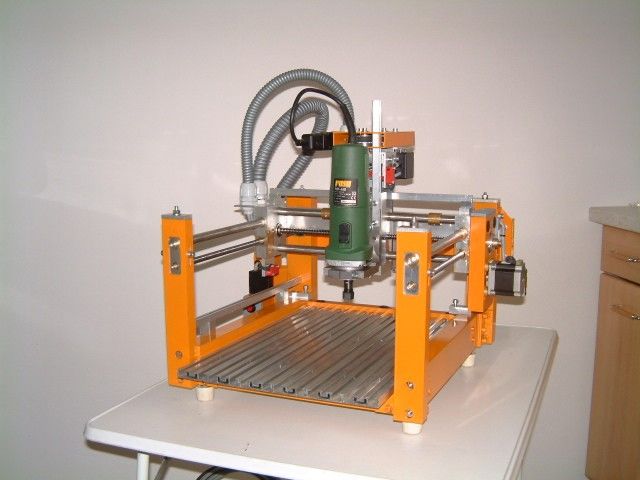

Teszek 2 képet a 2010-es debreceni találkozon ott volt a fiatalabb ( szebb de lényegében ugyan az ) testvére ( piros-kék ) a másik is az enyém A4-es munkaterület és 16-os golyosperselyes .
