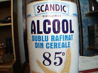

(#) tbence3 válasza Frankye hozzászólására (») Jún 7, 2007 /
A denaturált nem annyira jó xD Azt inkább ne idd! Jó azért a mézes páleszt nem fogok ráönteni, hogy leszedjem a lakkot

(#) tbence3 válasza Fery hozzászólására (») Jún 7, 2007 /
Ameddig van ez az 85%-os addig jó az is. De Szerbiából is tudok hozatni ha kell mert oszt. társam ott lakik
