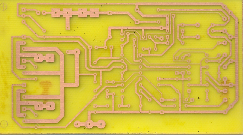

(#) maTaKee hozzászólása Jún 2, 2007 /
üdv!
ez az első olyan fotozott NYÁK -om ami sikerült! szerintem nagyon trágya lett
amit észre vettem, h a NYÁK nem lilult sőt még fénynél sem láccik rajta h jó lett-e a levilágítás! a NYÁK -ot a Conradban vettem készen. bocsánat a képért de csak scannelni tudtam! egy helyen kikellett "vésnem" a vezető sávot mert össze ért.
(#) szabi83 válasza maTaKee hozzászólására (») Jún 2, 2007 /
én ilyenre (egyszerűre) nem pazarolnám a drága fényérzékeny nyákot..
(#) raron válasza maTaKee hozzászólására (») Jún 2, 2007 /
Elsőre nem rossz!
Milyen nyomtatót, és milyen fóliát használsz?
(#) maTaKee válasza szabi83 hozzászólására (») Jún 2, 2007 /
egyszerű... hát egy ekkorka darab volt itthon! csak hétfőn tudok venni :no:
raron: HP (régi) , fólia...hát... fólia! papírosnál veszem átláccó fólia
(#) frank tibor válasza maTaKee hozzászólására (») Jún 3, 2007 /
üdv
maTEkee
Nálam is HP6l megy és a Hp1160 de ez sem jobb csak gyorsabb. Irásvetítő fólia két rajzolat egymáson. mert eggyet még átvilágít a lámpa! +1kép
(#) maTaKee válasza frank tibor hozzászólására (») Jún 3, 2007 /
na hát ez a lemez az enyémhez képest...
amúgy nekem HP4L van a 2 rajzolat egymáson, azt úgy érted h 2* nyomtatod ki?
(#) Frankye válasza maTaKee hozzászólására (») Jún 3, 2007 /
Nem. Úg érti, hogy kétszer nyomtatja ki, de két fóliára. Aztán azokat PONTOSAN egymásra illeszti, rögzíti, és úgy teszi a lemez fölé.

(#) maTaKee válasza Frankye hozzászólására (») Jún 3, 2007 /
áá hát ez az é nyomtatómnál... az enyém nem bír 2 ugyanolyat nyomtatni, 1mm eltérés mindig van!
és amúgy ez pausz papírral is működik ez a dupla nyomtatás?
