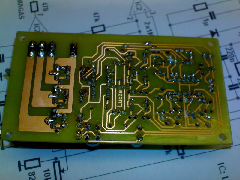

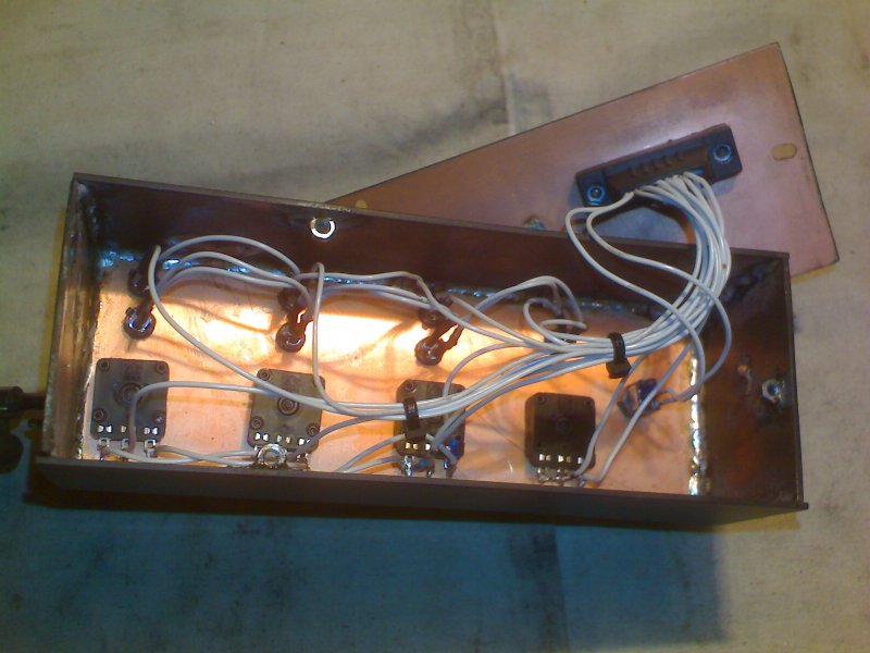

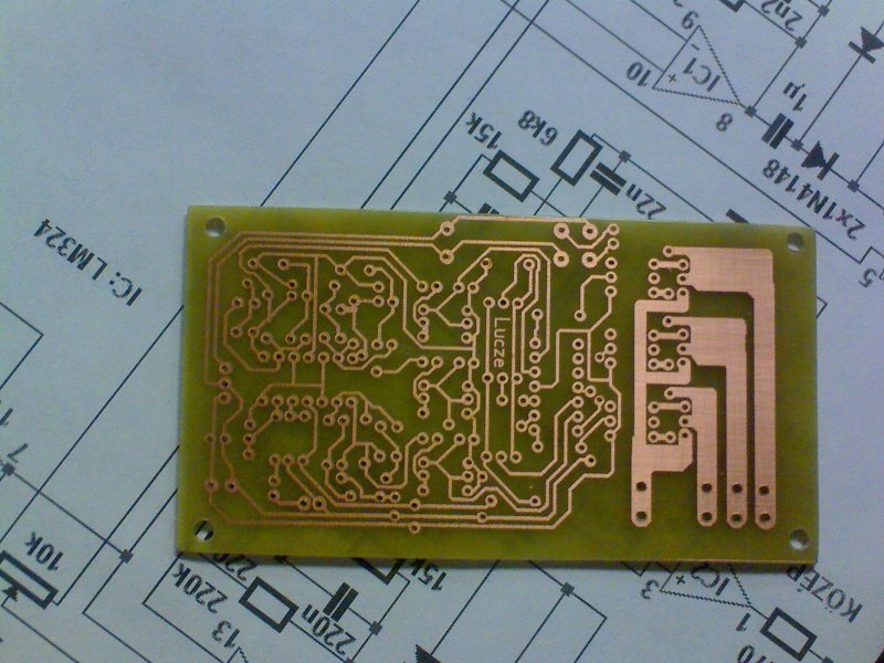

Én építettem egy fényorgonát, ami először olcsó) dolognak indult. Aztán a fő buktató az izzók hőjétől megszabadulni, de végül sikerült. A kacsolás BSS-ről való, a paneltervet csongore fórumtársunk készítette, amit kicsit átdolgoztam. Kapott egy külön kezelőszervekkel felvértezett dobozt, ami kétoldalas panelból készült. a potik: hangerő, mély, közép, magas, felettük egy azon a színen világító led, afelett pedig az aktuális (pont világító) csatorna látható a könnyebb beállítás végett.

További képek. Az izzók 50W-os GU-10-es tükrös izzók.

Ez az izzó, véleményem szerint nagyon lassan izzik fel, és még ettől is lassabban hűl ki benne az izzószál.
Ezért fényorgonába távolról sem ideális. Léteznek szines "DISCO-LUX" lámpák, amik kimondottan arra vannak kihegyezve, hogy "azonnal villanjanak" pl. ilyenek
(#) Tomi20 válasza Alkotó hozzászólására (») Feb 11, 2011 /
Ezek is elég gyorsak, azért lettek ezek az izzók, mert a dobozt szerettem volna elsődlegesen felhasználni, így ekkora lámpák nem fértek volna a dobozba. De ezek a GU-10-esek is 230V-osak. Van itthon 12V-os is, na az tényleg egy katasztrófa .
(#) Kicsa válasza Tomi20 hozzászólására (») Feb 11, 2011 /
Szép lett a fényorgona!
Látom sikerült szerezni színes fóliát,szerintem jobban jártál így!
Izzó helyett ledekben nem gondolkoztál esetleg?
Illetve egy videót nem tudnál mutatni róla esetleg?
(#) Tomi20 válasza Kicsa hozzászólására (») Feb 11, 2011 /
Köszi. Majd csinálok videót. Ledben nem gondolkoztam, mert ami elég nagy fényű lenne, az drága. Ez a megoldás csak ideiglenes, mert holnap lesz egy buli, a színes izzók pedig elvileg jövőhéten lesznek meg.
(#) David.zsombor válasza Tomi20 hozzászólására (») Feb 11, 2011 /
Ha már az izókról beszélgetünk van kb 5w os gu 10-es 220v-os ledes lámpa is lehet h az lenne a legjobb az nem is melegszik.
(#) Doncso válasza David.zsombor hozzászólására (») Feb 11, 2011 /
És gyorsabb is.
