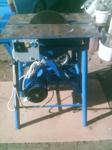

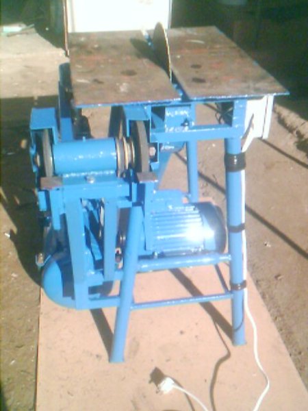

Sziasztok! Tudom mit most ide felteszek az nemigazán az elektronikához tartozik , de szeretném veletek megosztani legújabb alkotásomat , egy körfűrészgépet készitetem el először és aztán azt kiegészitetem még egy köszörü tengelyel , nameg egy kis kompresszorral is , és így három gép lett egybegyurva mindössze az ékszijat kell csak átakasztanom és máris dolgozhatok a kivánt gépel .

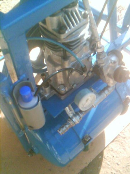

(#) huba válasza trabi007 hozzászólására (») Feb 12, 2011 /
Kompresszor levegőszűrőre azért ilyen forgácsolós gépek mellett ajánlott az átlagnál sűrűbben ránézni.
(#) bankimajki válasza trabi007 hozzászólására (») Feb 12, 2011 /
Szép munka, igaz azért vannak hátrányai. (Egyik gép sem szereti a másik melléktermékét.) A kompresszor a forgácsot, a köszörű és a körfűrész a festéket. (Bár csak ha festeni is akarsz vele.) Illetve szerintem fűrészelés közben akadályozhat a köszörű ill. a kompresszor. (Ill. én biztos lusta lennék mindig cserélgetni az ékszíjat.) Én elég gyakran használom a köszörű ill. a kompresszort. De nagyszerű amúgy. Egyébként jól működik ez a kompresszor, mert nekemi van egy ugyanilyen kompresszorom. (Csak még kellene még egy. És akkor összeraknék egy 300l-es gépet is.) (Jó tanács: a köszörűhöz az ékszíj felé tegyél forgács terelőt, mert a szikrák szerintem nem fognak jót tenni a hajtásnak.)
(#) kovacs.zotya válasza trabi007 hozzászólására (») Feb 12, 2011 /
Vigyázz ha éppen indítja a nyomás kapcsoló a kompresszort nehogy valaki vagy valami a fűrészlap vagy a köszörű útjában legyen(például ha te fújsz valamit festékszóróval és nem vagy a közelben).
(#) CIROKL válasza kovacs.zotya hozzászólására (») Feb 12, 2011 /
Miért kellene vigyázni ? Jobban vizuáld már meg a szerkezetet , csak is egy gép működik minden esetben ékszíj áthelyezéssel megy !
(#) trabi007 hozzászólása Feb 12, 2011 /
Köszönöm mindenkinek az elismerését , amúgy a köszörűkő köré védőburkolat készült ép a szikrák és a köszörüléskor keletkezett por megfogására , ugyanígy a fűrésztárcsa alsó fele alatt is van burkolat ami még ki van egészitve egy csővel ami a gép alá vezeti a fürészport .
De még további óvintézkedés a kompresszor védelmére hogy ha ép nem azt használom, akkor egy db nájlonnal letakarom a légszűrőjét .
Nameg amit még tudni kell hogy a kompresszor az nem úgy készült hogy nyomáskapcsoló indítja és állítja meg, hanem egy teherautó lefúvó szelepén keresztül kinyomja a levegőt és nem a tartályba termel tovább .
Ja igen még annyi hogy a köszörű rész az nem azon az oldalon van ahonnan a fát tolom fűrészeléskor, így kapott a gép egy forgásirány váltó kapcsolót is.

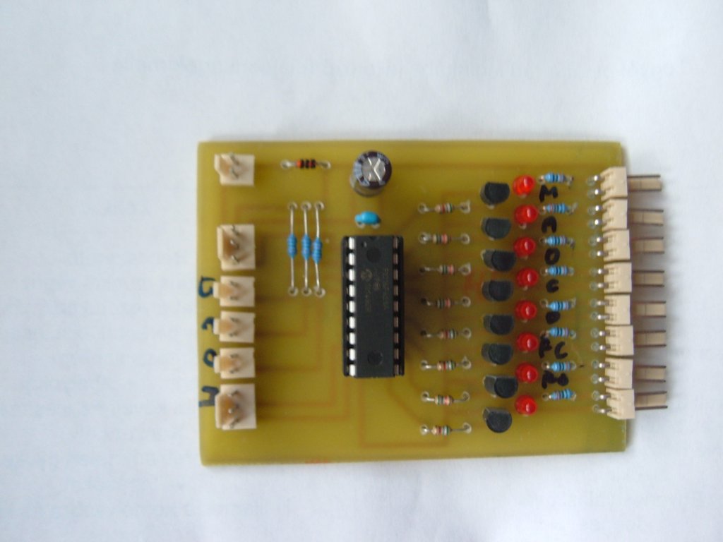

Végre elkészült a kapunyitóm. Eléggé filléres megoldás lett. Egy PIC 16F628A a lelke. Kezel 2 végállást (reed cső), és egy nyomógombot. Ki van vezetve minden egy fényérzékelőnek is, de azt még a szoftverben meg kell valósítani.
Visszajelzi a kapu nyitott, zárt állását, a kapu mozgását és rendelkezik egy alarm kimenettel is a villogóhoz, hogy mozogni fog a kapu. Ha sötét van akkor a világítást is kapcsolni fogja

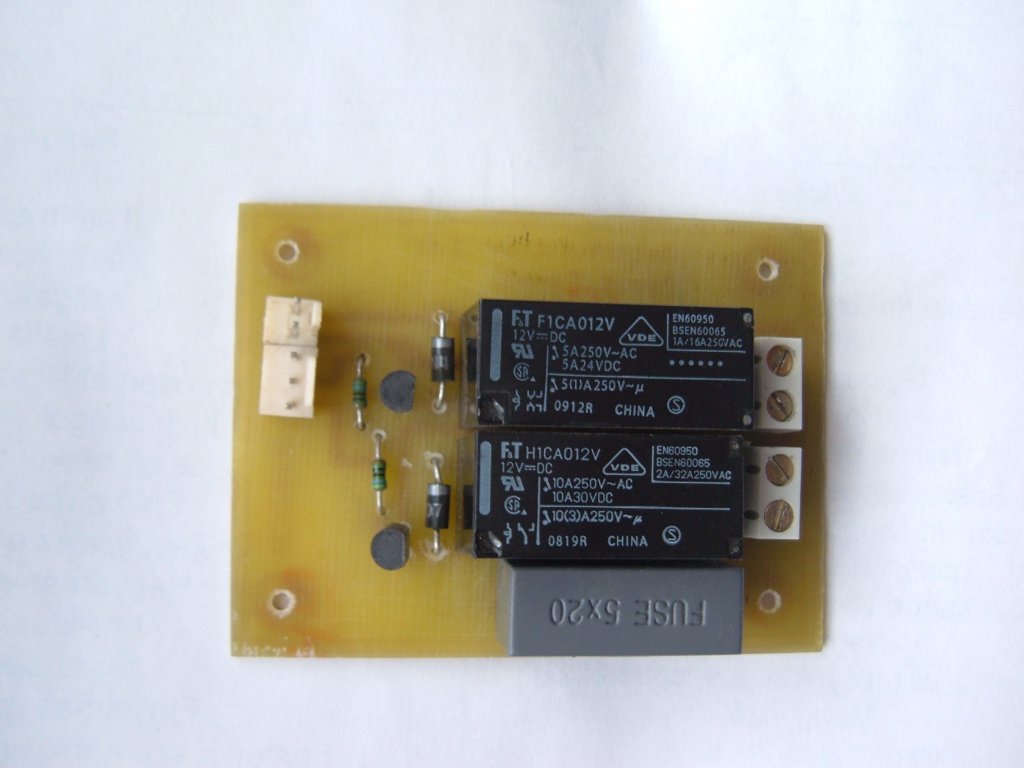

A motort az egyszerűség kedvéért 2 relé kapcsolja. Egyik az irányt másik pedig a be/ki kapcsolást látja el.
Azért így van, mert később FET-es kapcsolót akarok rá PWM vezérléssel.
További érdekessége, hogy nyugalmi helyzetben 3W-ot fogyaszt egyelőre. Egy ATX táp stand by lábán lévő 5V hajtja a PIC-et. Mikor kell a 12V a motornak akkor kapcsolja csak be a táp 12V részét. Ezt a bekapcsolást ugyanúgy végzi mint ahogy az alaplapok.
Most még a rendelkezésre álló 5V-ból kell 12V-ot varázsolnom a rádióvevőnek és teljesen kész is lesz a szerkezet.

(#) Alkotó válasza trabi007 hozzászólására (») Feb 12, 2011 /
Legyél óvatos. Sok csonkolást végzett már az ilyen "elrendezésű" körfűrész.
Illetve a köszörüléskor képződő "por", rendkívül nagy kárt tud tenni a kompresszor munkahengerében. Ezen az nem változtat, hogy nem egyszerre járatod a kettőt.
Korábban én is építettem többfunkciós gépeket, de hosszabb távon nálam nem váltak be. Amit rendszeresen használsz, annak célszerű külön gépet létrehozni.

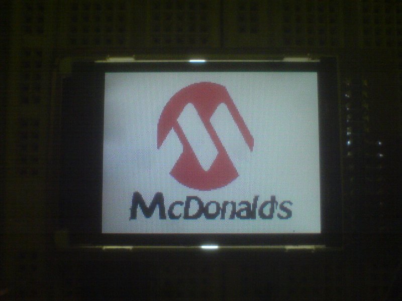

(#) zolee1209 válasza vicsys hozzászólására (») Feb 12, 2011 /
A kért kép...
Mivel köbzoli letörölte a saját "kedvencét", így azt nem tudtam kitenni a kijelzőre...

(#) vicsys válasza zolee1209 hozzászólására (») Feb 12, 2011 /
Köszönöm! Tettszik! Jó kis kijelző...
Közben én is egy kijelzővel játszok. Természetesen, hol az óra, hol pedig a dátum fog bejönni. Most csak az effektet tesztelem.
Jól néz ki az órád! :yes:
A valóságban is így villog scrollozás közben, vagy ez csak a videó miatt van?
Persze a gép is beletesz, de azért egy picit villog. Beiktattam egy kis szünetet a digitlépések közé, mert így látványosabb. Amikor nem volt látható szünet, eléggé összefolyt az egész.
