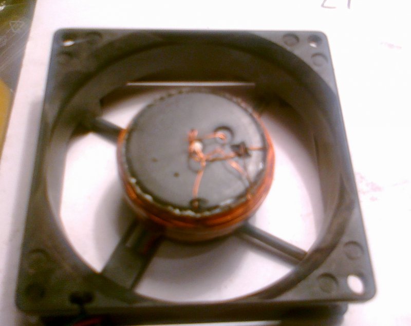

Meg szeretném építeni a 886 alapú órát. Alkatrészek beszerezve, NYÁK megvan, ventilátor, tekercselés kész. Első problémába máris beleütköztem ![]() A bázis működik, URC22 távval használom, bekapcsol/kikapcsol, motor szabályozható, minden jónak tűnik, de a forgótrafó szekundere nem terhelhető kellően. 2db HEX file-t találtam itt a topicban, az egyik esetében 2V ami lejön egyenirányítás után, a másik HEX file pedig terheletlenül kihajtja 12V-ig szépen, de terhelve egy kis izzóval 7,5V köré esik le a feszültség. A tekercs 100menet / 150menet 0,3mm CuZ huzalból. A rés a tekercsek között 0,5mm, mivel nem tökéletes kör keresztmetszet, van ahol 1,5mm, de több sehol. kézzel tekercseltem, az egész uverapid ragaccsal megkeményítve, teljesen önhordó. Azon töröm a fejem, hogy a ventilátor mágnese, illetve a belső fém merevítés egy nagy rövidre zárt menet. vagy tévedek? ez nem számít? Bár akkor nagy áramot venne fel. A FET nem melegszik, (IRF530-at tettem be, ez volt itthon.) Az áramfelvétel minimális, 100mA alatt van. Tudtok okosat? Mivel a tekercs meghajtása SW-ből történik, megoldható a módosítás? Mellékelve 2 kép, sajnos telefonos, a fotomasina le volt merülve. Minden tippet köszönök!
Szia! Jó lesz az építsd meg! El fog indulni vele! Majd ha esetleg nem lesz elég a fényerő kell a kitöltésen állítani! A mostani kísérletem javítani fog az átvitel hatásfokán ..
Nagyon jó hírek. A kondenzátor rezgőkört csinál a tekercsből, jobban hasznosul a mágneses térbe bevitt energia.
A nagyobb Rds-t kompenzálhatom nagyobb betáppal Igazából az aggaszt, hogy nagyon kicsi a terhelés, mégis zuhan a feszültség. Kétségtelen, hogy a propeller nem konstans terhelést jelent, de akkor is keveslem ![]() Hétfőn összerakom a propellert, kíváncsi vagyok nagyon. Régebben építettem Bob féle órát, ott egyszerű DC motort használtam, és szénkefével vittem át a táplálást. (Régi NDK hajszárítóból kiszedett bronzpersely forog, erre dolgozik a kefe) 12 éve megy 7/24-ben, még bírja, pedig már 3 tápegységet megevett, mert a kapcsolóüzemű tápok nem bírják ilyen sokáig, mint a szénkefe Csak ez máshol lesz.Köszi a bíztatást!
Már most merném javasolni egy 10nF kerámiakondi elhelyezését a primér tekercs kivezetéseivel párhuzamosan!! Ha esetleg rákötsz egy szofita izzót be lehet hangolni kondik hozzáadásával a legjobb tteljesítményátvitelt csak a kitöltés és a tápegység ne változzon azzal próbáld mivel járatni akarod..Mérd a felvett áramot azon látszik leg jobban az optimális behangolás de az izzó fénye is elárulja nem nagyon kényes nanoFarádonként lehet ugrálni 6-15 közt. Ami lényeges nem igényel semmilyen átalakítást a bázis.. A szekunderre nem kell semmi ott nem találtam értékelhető javulást..
Egy ilyen kísérletsorozatot már korábban én is elvégeztem a hagyományos forgótrafós átvitellel, ahol rezonancia pontot kerestem a legjobb hatásfokhoz. A rezonancia 11-14KHz között volt a legjobb kb 8.2nF-dal az állón, és 5.6nF a forgó tekercsen. A gond az lett, hogy a jó átviteli teljesítményt rontotta az erős sípoló hangja, emiatt az egész megoldás akkor még elfogadhatatlan volt. A kísérleteket szinuszos meghajtással végeztem, (TDA2030). Miután más lehetőségek is beléptek az átvitellel kapcsolatos megoldásokhoz, ezt nem is vizsgáltam már tovább. Itt:

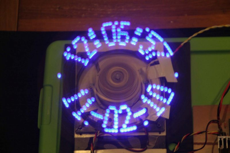

A new propeller clock is born. Look at the photographs. Many thanks to everyone.
Google Translate: Egy új propeller óra születik. Nézd meg a képeket. Sok köszönet mindenkinek.
További fényképek. Additional photographs.
Additional photographs. See new feature. See new "seconds" hand.
Google translate: További fényképek. Lásd az új funkció. Lásd az új "másodperc" kezét.
The propeller clock uses Hp41C prop628.asm, 09/09/2009, File Version: 2.27. I added some extra code for the seconds hand.
Thanks. Bill M (motoad) Google translate: A propeller óra használ Hp41C prop628.asm, 09/09/2009, Fájlverzió: 2.27. Én hozzáadtam némi extra kódot a másodpercmutató. Köszönöm. Bill M (motoad) |
