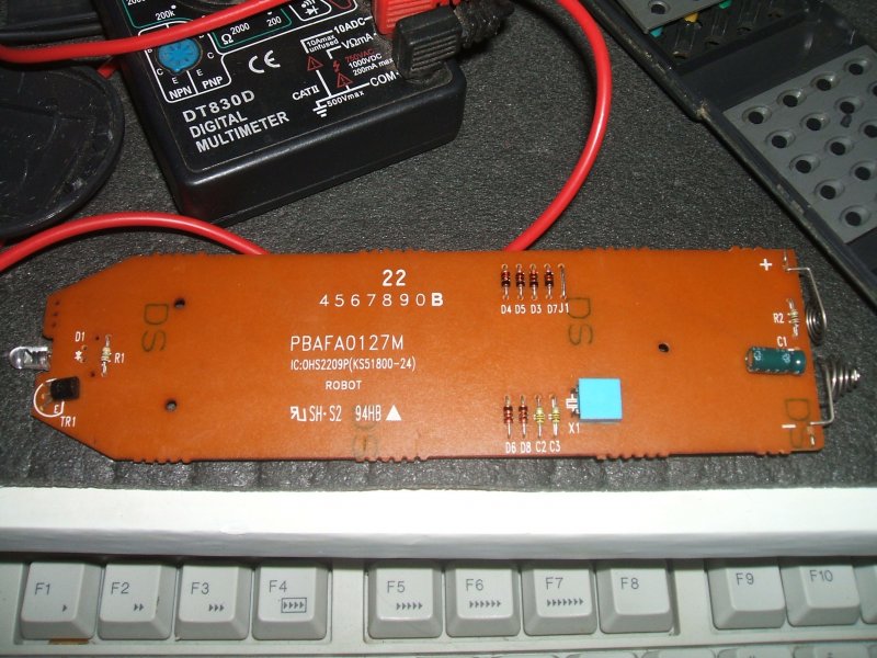

(#) csampi02 válasza BarnaPili hozzászólására (») Feb 12, 2011 /
A kamerába nem ad jelet,de melyik az a kerámia rezonátor?
(#) kadarist válasza csampi02 hozzászólására (») Feb 12, 2011 /
A távirányító infraledjét kell nézni, gombnyomás közben.
(#) csampi02 válasza kadarist hozzászólására (») Feb 12, 2011 /
Már rájöttem a kamerásra egy jó távkapcsolóval.
Így néznek ki: Bővebben: Link
Melyik alkatrész az a kerámia rezonátor?
Nem zörög a rezó.De küldök egy képet a kapcsolóról .
Attól, hogy nem zörög, ha rázod, még lehet rossz. A képen mit kellene látni?
A képet azért küldtem csak hogy lásd hogy mik vannak rajta , én még nagyon kezdő vagyok.
Ki lehet mérni ezt a rezonátort vagy csak csere és próba?
Csak csere, majd próba.
Másik távkapcsé is jó bele vagy csak ugyanilyen?
Ha a ráírt frekvenciaérték egyezik, akkor jó.
Mibe találhatok még ilyet? Pl.:rádió
Távircsiben találsz ilyet.
Erre annyi van írva 480B S. Ez mit jelent?
480kHz-es kerámia rezonátor.
