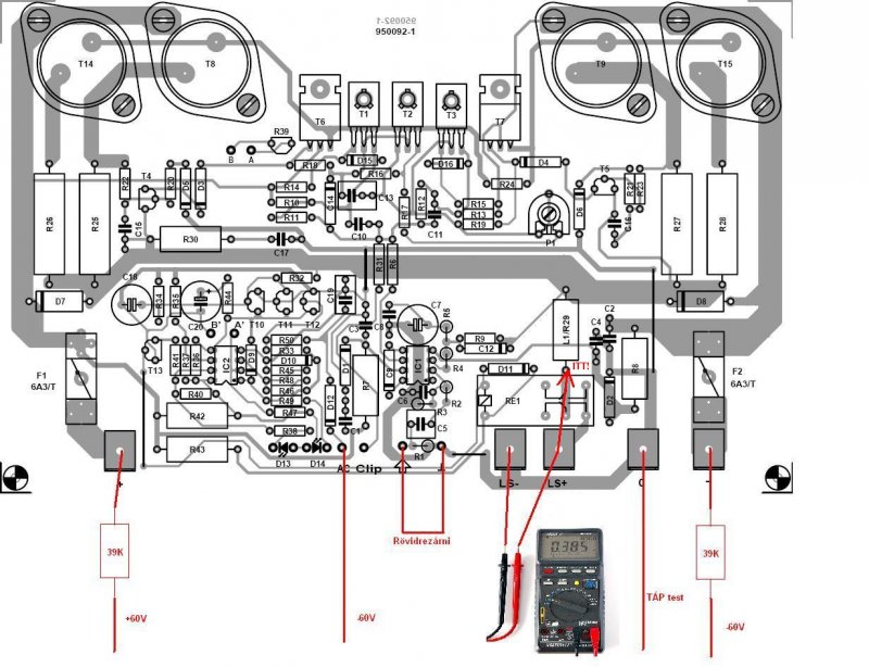

Sziasztok, nagy bajban vagyok. Nagynehezen elkészült a PA300-am és ma élesztettem a csatolmány szerint de az ellenállások elfüstöltek.
Segítsetek mi alapján induljak el a hibakeresésben. Köszönöm.
(#) Jaksi válasza Jaksi hozzászólására (») Márc 11, 2011 /
Azt a k@#°%$ én a csatolmány alapján dolgoztam és fordítva van rajt a CLIP meg az AC. Így a CLIP helyét megküldtem -60V-vel. Az AC pedig nem kapott semmit. Lett ettöl valami baja a panelnak szerintetek?
pa300.LAY
(#) reloop válasza Jaksi hozzászólására (») Márc 11, 2011 /
Szerintem a lay-on van felcseréve a felirat.
Egy biztos, az AC-t a D12 diódára kell kötni.
A csatolmányon az élesztéshez 39k ellenállás van a tápágba kötve, nem sok az egy kicsit?
(#) Jaksi hozzászólása Márc 11, 2011 /
Bocs az elírás az csak 39R. Na most ugy csináltam a D12-re ment az AC de ismét füstölés lett a vége. Hol kezdjem el keresni a hibát?

Ahha.Nekem a D6 dióda is gyanús.HA diódavizsgálóval rámérek akkor 250es érték körül sípol a multi és elkezd csökkenni az érték.Amikor eléri a 15ös értéket elhallgat asípolás és elkezd nőni az érték.Lehet hogy valami a diódával van?
Meg.A kimenet és a - tápág között megaohm ellenállás sincs-->semmi összekötés.Viszont a + ág és a kimenet között 59ohm van csak.Mi lehet zárlatba ami 59ohmmal összeköti azokat a részeket.A többi félvezettő a D6 on kívül jónak mutatkozik.
Mit csinál az aD6?
Nézd át helyes-e a beültetés, diódák irányát, npn pnp felcserélést.
Szakadásvizsgálóval ellenőrizd a nyákon egymáshoz közel eső vezetősávokat.
