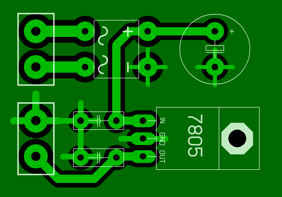

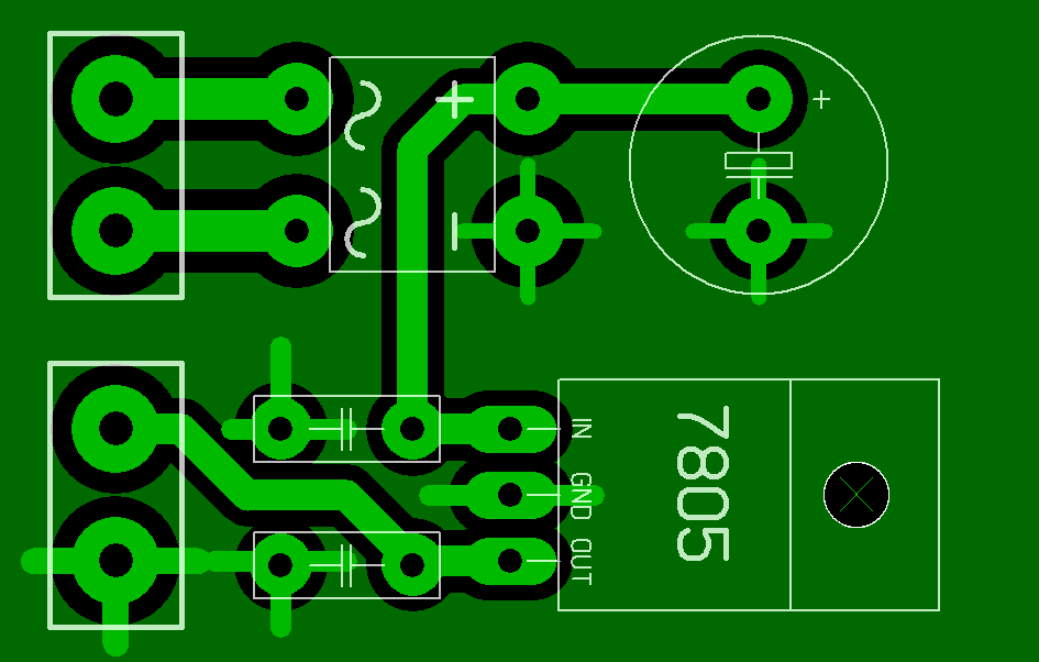

(#) David.zsombor hozzászólása Feb 12, 2011 /
Sziasztok ugye ez így jó?
(#) kadarist válasza David.zsombor hozzászólására (») Feb 12, 2011 /
Jó, de a 100nF-os kondiknak is csinálj helyet, közvetlenül az IC lábainál.
(#) janikukac válasza David.zsombor hozzászólására (») Feb 12, 2011 /
Ez mi lesz ?
(#) MaTe193 válasza janikukac hozzászólására (») Feb 12, 2011 /
5V-os stabilizátor.
(#) janikukac válasza MaTe193 hozzászólására (») Feb 12, 2011 /
És az mire való?
(#) peter1995 válasza kadarist hozzászólására (») Feb 12, 2011 /
Esetleg tudsz egy olyan rajzot ami 12VDC-ből csinál nekem +-40V-ot.Az se baj ha előbb AC-t aztán egyen+puffer és úgylesz DC.
A bemenő cca. 7-tizenegynéhány V-ból csinál 5V-ot.

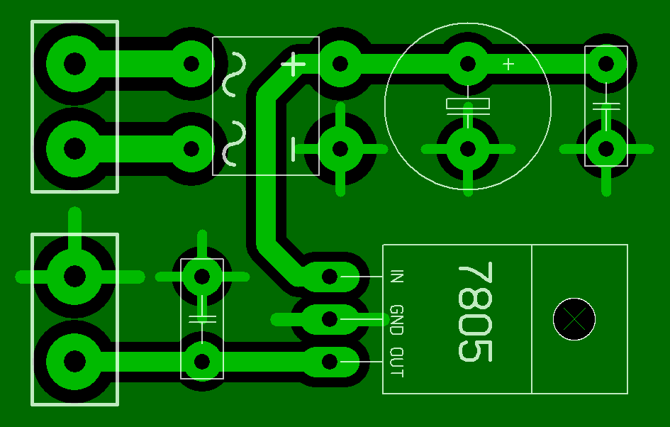

(#) David.zsombor válasza kadarist hozzászólására (») Feb 12, 2011 /
Miért kell közv az ic lába mellé?Így jobb?
Jahm mostmár értem.
(#) kadarist válasza David.zsombor hozzászólására (») Feb 12, 2011 / 1
A nagyfrekvenciás gerjedésgátló kondenzátorok úgy fejtik ki a legnagyobb hatékonysággal a hatásukat, ha minél közelebb helyezzük el az IC kivezetéseihez. Érdemes a 78xx lábait is a lehető legjobban lerövidíteni. Érdemes oda kerámiakondenzátorokat tenni a kis induktivitásuk és kis nagyfrekvenciás ellenállásuk miatt.

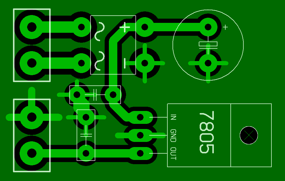

Aham mostmár értem.
(#) David.zsombor válasza David.zsombor hozzászólására (») Feb 12, 2011 /
Ennél közelebb már nem lehet :
Na, rossz helyre írtam. Ez neked szól: Bővebben: Link
