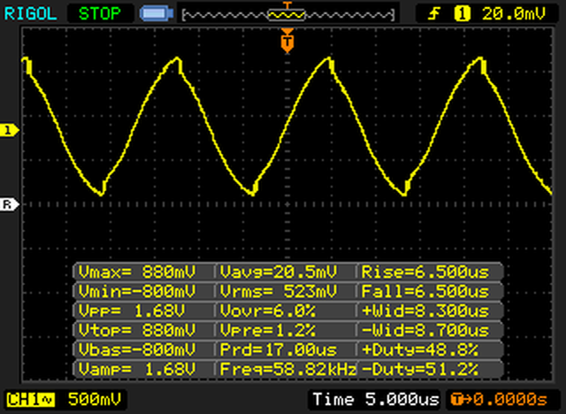

(#) emmzolee válasza (Felhasználó 46585) hozzászólására (») Feb 12, 2011 /
Szekunder áramot? Hogyne tudnék. Sorba teszek a szekunderrel egy 0.25 ohmos ellenállást, és azon nézek jelalakot.
Vagy hogy érted? Nem értem mire gondolsz.
(#) (Felhasználó 46585) válasza emmzolee hozzászólására (») Feb 12, 2011 /
Nagyon szőrös lesz a jel, de jobb mint a semmi.
Van áram váltó tekercsem is. Azt is rá tudom tenni. Sőtt. Csináltam is már a deszka modellen ilyen mérést. Akkor az áramváltó szekunderét 2.2 ohmmal zártam le. Ilyen volt a jelalak.
Egész jó. Jó lesz.
