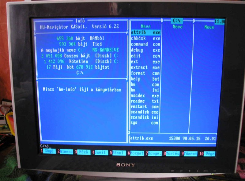

Kaptam két 15”-os hibás LCD monitort bontásra. Gondoltam, először megpróbálom kideríteni, mi is lehet a probléma, talán mégis javítható legalább az egyik. Mint kiderült, a SonySDM-HS53 inverter és csőhibás, azt félre is raktam. A másik, Samsung 510n félig működő, van fény tökéletes, és van egy mozgó kis üzenet a képernyőn, ”nincs csatlakoztatva”. Ha a d-sub csatlakozót rádugom egy működő gépről, azonnal lekapcsolja a csöveket (2db), és a bekapcsolást jelző zöld led is kialszik rövid időn belül. Kihúzom a d-subot, néhány másodperc múlva bekacsol a monitor és ott a mozgó logó ismét a képernyőn. Minden elektrolit kondi rendben, tápfeszek rendben. Valakinek ötlete, mit kellene alaposabban átnézni, ill. nem érdemes foglakozni ezzel sem? Néhány felvétel az áramkörökről.
(#) janocsi válasza janocsi hozzászólására (») Feb 11, 2011 /
Időközben átmértem a uP környezetét, ott is mindent (feszültségeket) rendben találtam. A 42. lábra kapcsolódik a d-sub 10. pontja a Ctrl 1K Ohm-on, és egy 10K-val magasra szintre van emelve. Ha ezt alacsony szintre teszem, ugyanaz lesz a jelenség mint a fentebb már leírt esetben. Erős a gyanúm, itt történhetett valamilyen behatás, és sajna ez a része a uP-nak már nem működik rendeltetésszerűen. Ám ennek ellentmond az a tény, hogy minden szintvezérelt lábát a d-subnak Zener véd a túlfeszültségek ellen, és ezek mind mérhetően rajtuk is vannak.
- Eddig egy esetben találkoztam ilyen jellegű hibával, amikor egy számítógéphez való csatlakozás közben szenvedett károsodást LCD monitor, mert nem volt jó a földelése a PC-nek, míg az a monitornál tökéletesen megvolt…

(#) janocsi válasza janocsi hozzászólására (») Feb 14, 2011 /
A Samsung 510n tápegységét (komplett), összeillesztettem az inverter hibás Sony SDM_HS53 vezérlőpanellel, minden tökéletesen működött így. Természetesen, nem követendő ez a példa, csak a pontos hiba meghatározásához állítottam össze. Ebben a Sony monitorban az egyik inverter lett rossz, de abból kettő is van benne. Mivel ezeket az áramkör párhuzamosan hajtja meg két Feten keresztül, csak ugyanolyan típusú inverter kerülhetne a helyére. A vezérlést OZ960S végzi, ott nincs is semmi gond. Ha valaki tudna ilyen típusú invertert, (Sony_tap_inv képen látható), szívesen átvenném tőle megfelelő honorárium ellenében.
