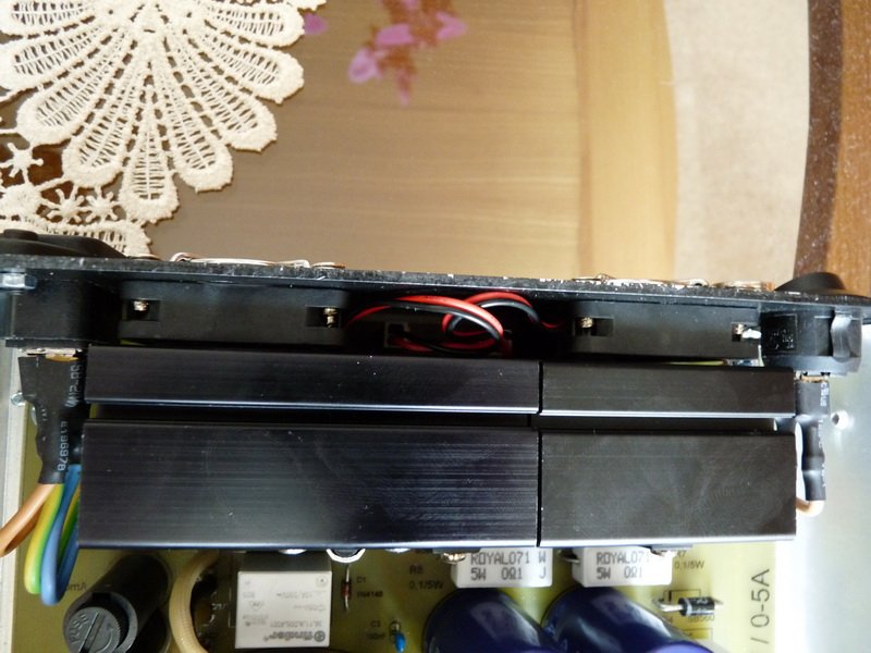

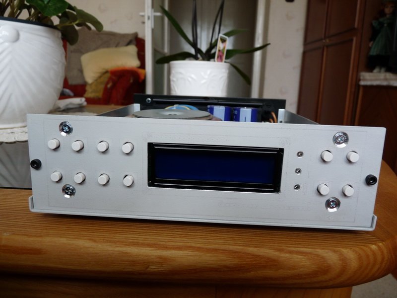

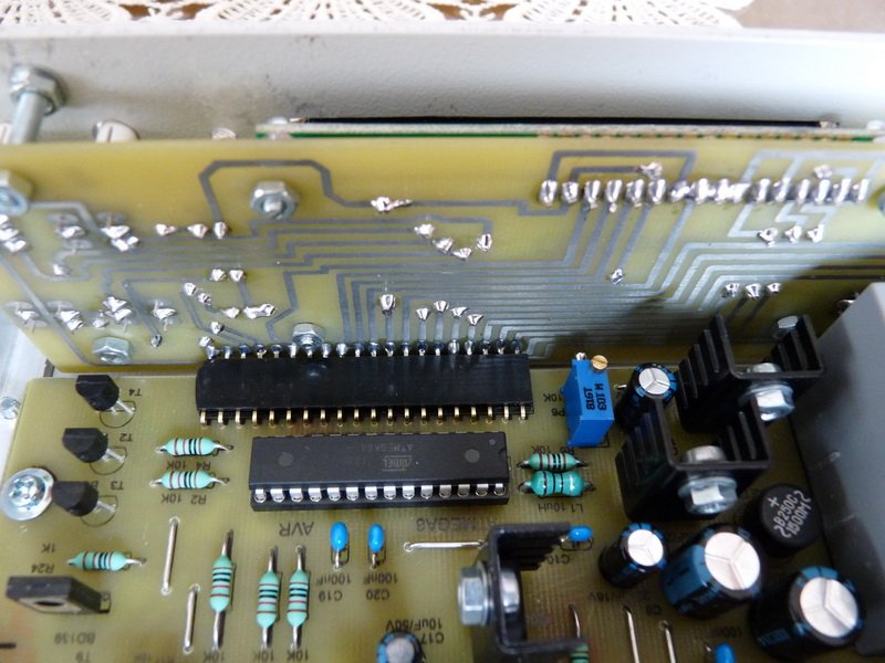

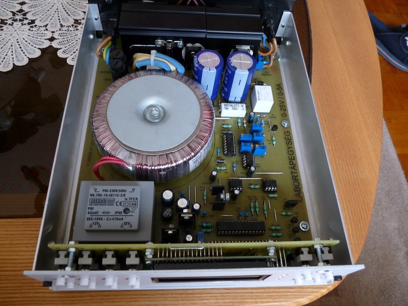

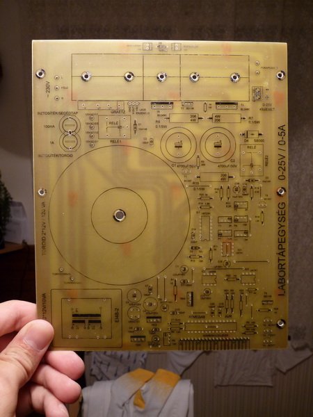

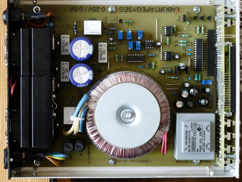

Gondoltam megosztom veletek épülő labortápom képeit.
Atmega8 vezérli, kimondottan ebbe a műszerdobozba terveztem.

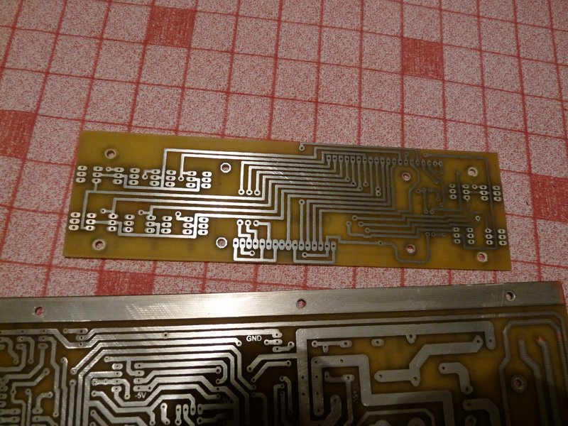

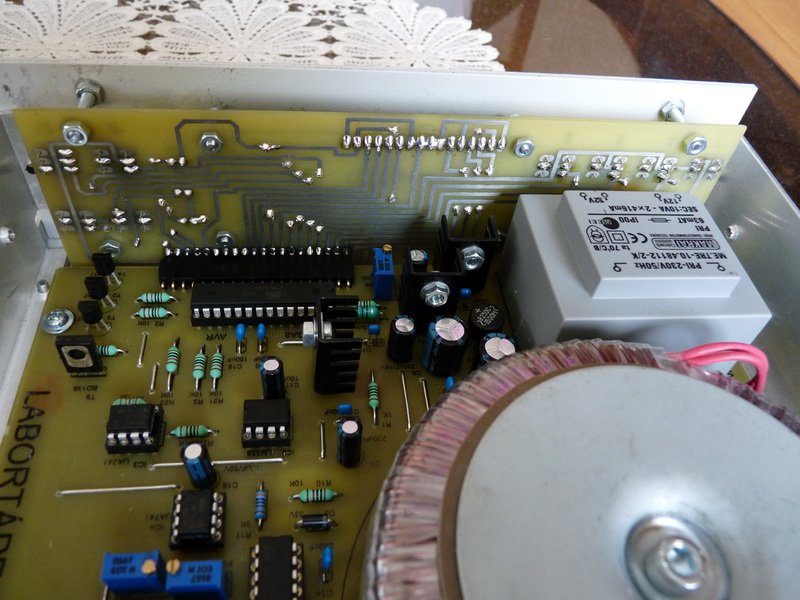

(#) raiman válasza raiman hozzászólására (») Ápr 7, 2011 /
És még egy-két kép.
(#) vicsys válasza raiman hozzászólására (») Ápr 7, 2011 /
Nagyon szép igényes munka!
Két dolog. A puffer egy kicsit közel van a meleg zónához. Illetve egy picit pazarlásnak tűnik a trafó alá panelt tervezni. Mellesleg tényleg nagyon tettszik! :kalap:

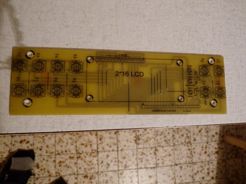

Ez tényleg nagyon jól néz ki! Az előlapja még nincs beültetve? Nem lesz baj, hogy a hűtőborda a dobozon belül van? Jól látom hogy ez egy nagyon alacsony műszerdoboz? Milyen magas?
(#) raiman válasza Attila86 hozzászólására (») Ápr 8, 2011 /
Köszi a dícséretet.
Vicsys: Sajnos hely szűke miatt kénytelen voltam ennyire közel tervezni a hűtőbordához a kondenzátorokat. A nyák pedig azért van a toroid alatt, hogy egybe ki lehessen venni a panelt, ha esetleg javítani kell (remélem nem lessz rá szükség).
Geri 303: A kapcsolás már most is publikus a digitális labortápegység topicban fenn van.
Attila86: Igen az előlap még nincs beültetve. A hűtéssel remélem nem lessz gond, mert két ventillátor fogja a bordát hűteni, amik még nincsenek beszerelve, de amint ezek a részek is elkészülnek ígérem rakok arról is fel képet. A műszerdoboz 200x250x60-as, a Lomexben vettem.
Üdv mindenkinek

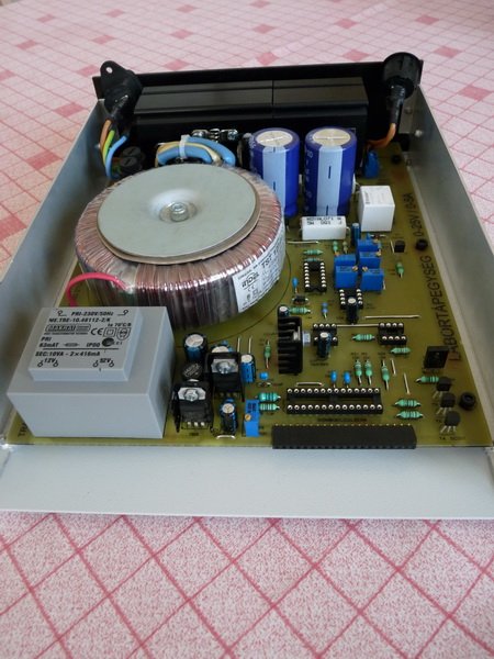

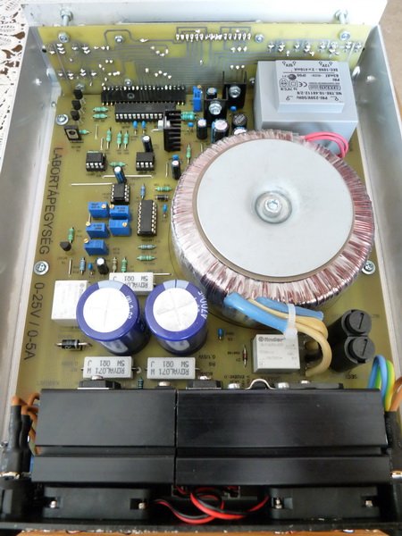

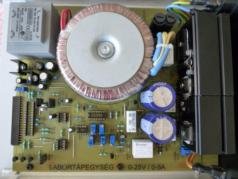

(#) raiman válasza raiman hozzászólására (») Ápr 9, 2011 /

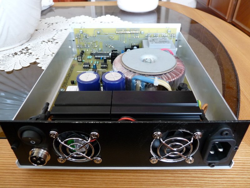

Hellyel közel elkészült a labortápom.
Még az előlap hiányzik.
Itt van egy-két kép kedvcsinálónak

(#) zoly15 válasza raiman hozzászólására (») Ápr 9, 2011 /
Elég komoly masina! Csak gratulálni tudok! Hátrul mi az a 4-es csatlakozó a kapcsoló alatt?
(#) mark.budai válasza zoly15 hozzászólására (») Ápr 9, 2011 /
Szerintem az a kimenete.
Raiman, nagyon szép lett, csak gratulálni tudok!
(#) patexati válasza raiman hozzászólására (») Ápr 9, 2011 /
Szia! Nagyon jó lett!! Öntapadós papírra ha nyomtatsz egy rátervezett igényes előlapot és ezt lelaminálod fóliával majd ráragasztod gyári lesz

(#) Kovidivi válasza raiman hozzászólására (») Ápr 9, 2011 /
Jól néz ki nagyon, gratulálok! Lenne egy kérdésem: milyen néven keressem a nyomógombokon lévő hosszabitó rudat?
(#) raiman válasza zoly15 hozzászólására (») Ápr 9, 2011 /
Igen mark.budai jól gondolja az a táp kimenete
(#) raiman válasza Kovidivi hozzászólására (») Ápr 9, 2011 /
A Lomex-ben vettem a nyomógombot és a hosszabító pöcköt is.
A lomex.hu-n írd be a keresőbe, hogy "acessories button" ott megtalálod
Köszi mindenkitől a dícsérő szavakat
Sajnos egyébként még nem teljesen 100-as a működése ugyanis valamiért nagyon lassan reagál a gombok megnyomására, pedig gyorsabbnak kellene lennie.
Lehet, hogy az a baja, hogy ATmega8 helyett ATmega8A-t raktam bele
Egyébként működik szépen rajta minden, csak lassan reagál.
Ha minden jó lesz akkor elvileg ilyen gyorsasággal kéne működnie. Bővebben: Link
(#) huba válasza raiman hozzászólására (») Ápr 9, 2011 /
Nem lehet inkább az a baja hogy a fuse biteknél rossz órajelforrás van beállítva?

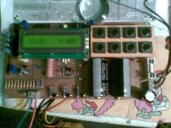

(#) lajos1969 hozzászólása Ápr 9, 2011 /
Elkészült a labortápom bocs a minőségért de csak a teló volt kéznél.
