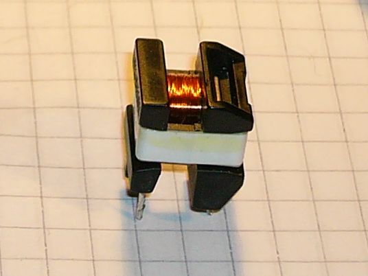

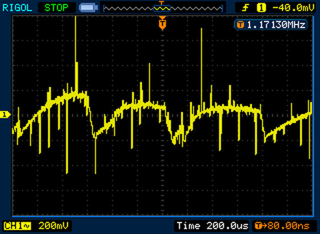

10 voltot esett mindkét feszültség a terheletlen állapothoz képest. Ezután rátettem egy 78,5uH-s fojtót. Szürke a mag, 27mm átmérő, a mag keresztmetszete 6,7X11,5mm. 1,3-as huzalból van rajta 22 menet. Erről is van képem beteszem. Olyan marha dzsuvás lett a jelalak, hogy szégyen! Bezavarta a rádiót. A digit multiméterem, amivel a kimeneti áramot mérem, ugrál 6, és 12A között. Hát ez így egy rakás... Itt van egy kép róla: 012-es kép. Kivettem azt a fojtót, és betettem egy másmilyen fojtót. Ez egy 1uH-s fojtó. Erről is beteszek egy képet. Ezzel egész jól kezdett működni a táp. Csináltam is róla áram jelalak képet. 013-as kép.
Aztán betettem egy RM magban lévő fojtót. Ebben 2-es huzal van. Ez is jó volt. Az RM magos fojtóról is dobok be képet.

Felejsd el ezt a beteszem, lehet ezzel jó lesz, mert nem vezet teljes sikerhez, ha nem érted mi történik. Áramváltó áttétele? Vagy valami viszonyítási lehetőség? Mert így én csak a fojtó áramjának AC részét látom. De csak látom, arról, hogy mennyi fogalmam sincs... Kimenő telj vs. csoke/nócsoke: Mivel az IR-nek van holtideje nem is kevés, persze, hogy kevesebb a kivehető teljesítmény azonos! terheléssel mivel az LC tag a kimeneten kiátlagolja a fesz. idő területet, míg e nélkül csak egy csúcsegyenirányító. Ezt látnád, hogy ha néznéd a graetz utáni jelalakot. De katt is eléggé boncolgatta már a témát. Táp ic fesz: Ne aggódj, az IR meghajtója huzigálja a saját tápját, teljesen korrekt. Ugsek: Korrektek, igaz látszik, hogy az Uds-en szép oszcilláció/tullövés lehet átkapcsoláskor. Kimenő fesz. fojtó nélkül: Ez inkább a nagy bibi, a holtidő alatt nem folyik áram a graetzen, így a puffereken esik a feszültség. Vagy sokkal több puffert raksz (mit keres benne 2x680u ilyen áramra?), vagy rendes fojtót, és csillapítod a hard switching zavarjait. 2Vpp-d van a kimeneten, egy 20V körüli tápon. Áram jelalakok: Majdnem a rezonáns működés környékén használod, ezért tapasztalsz olyan jó eredményeket. (Szedd ki a primérrel soros kondit, és máris el fogsz borzadni) Csak hogy az IR-nek túl sok a holtideje, és így igazából nem nulla áramnál fognak kapcsolni, viszont megnő a rajtuk folyó áram effektv értéke. Illetve attól függően, hogy a rez. frekihez képest hol járatod, akár a fetek diódáját is megrángathatja. Így jobban fognak melegedni mint fojtóval, hard switchingben. Talán érdemes ezt az utat választani ezen a kis! teljesítményen, még elhanyagolható a hatásfok esés. (De akkor rakj több puffert.) Javaslom, következő projekt majd egy ilyen rezonáns táp legyen, rendesen méretezett alkatrészekkel. Fojtó: Jó hogy berondul vele, gajra vágja a rezonáns működést, ugyan úgy, mint ha kiszeded a primérrel soros kondit. Viszont megnézném vele a kimenő feszültséget is. (Néha egy-egy mérés mellől lehagytál pár másik mérési eredményt, ami kellene a rendes megoldáshoz.) Amúgy fojtóval is van pár lehetőség: Csillapítod a priméren bekövetkező oszcillációt egy snubberal. Söntölöd egy kisebb diódával a graetz áramját a holtidő alatt a fojtó és a gnd között. Ami mindenképp kellene, biztos döntéshozatalhoz: Az áramváltó áttétele. A kimenő fesz. hullámosság a nagy fojtóval, ill. ezekkel a picikkel is.
Igen, pont úgy működik, ahogy a nagy könyvben meg van írva. Vagyis rosszul. Kimeneti fojtó nélkül nagyjából kétszer akkora áram folyik a tranyókon, mint az ehhez a teljesítményre szükség lenne. 017-es kép. Az áramnak nagyjából négyszögesnek kellene lennie, tehát, nem háromszögnek, aminek kétszer akkora a csúcsértéke a FET kikapcsolása előtt, mint a négyszögnek. Így a FET-nek is kétszer akkora lesz a kikapcsolási vesztesége. ( Egyéb veszteségekről nem is beszélve. )Tehát, egy rendes fojtó kellene, mondjuk 20...30 uH, de nem egy zárt ferriten, mert az betelít. 1...2 uH nagyon kevés, bár a képeken lehet azért látni a tendenciát. 1 uH-vel 440mV a háromszög alakú áram csúcsa, 2 uH-vel meg csak 300mV. Ugye, nem mindegy, hogy a szekunder oldalon mekkora csúcsáram folyik... Ennek az áramnak a középértéke fog folyni a terhelésen. Ugye, nem mindegy, hogy mondjuk 20 A terhelőáram esetén kb. 40 A folyik a szekunderen, vagy egy rendes fojtó esetén csak 22A.
A 012-es képen látszik, hogy a fojtó betelít, az nem ide való, mert nincs benne légrés. Az lehet, hogy így 162 W jön ki, de milyen áron? Ez a megoldás akkor jó, ha nem probléma egy kétszer akkora tranyó használata és mindenképpen meg akarod spórolni a kimeneti fojtót. Szóval, kisebb teljesítményre. ( chine kategory... ) Nem írtad le az áramváltó áttételét, így nem lehet kiszámolni, hogy mennyi áram folyik. Azért, lehetett a feszültségekből következtetni. Vagy a dead time túl nagy, amit az ic beállít, vagy túl nagy a trafó szórási reaktanciája, vagy mindkettő. Túl nagy a holtidő, ami a FET-ek vezetési ideje között van. Ez azért gond, mert ennyivel kisebb a kimeneti feszültség és emiatt kisebb a kivehető teljesítmény is. Ha az ic állítja ezt be, akkor nem célszerű ilyen nagy frekin működtetni. Persze, akkor oda kell figyelni, mert kisebb frekihez ez a trafó lehet, hogy betelít. Az is látszik, hogy a kimeneti feszültségben nagyon sok a 100 Hz-es összetevő. Nem ártana jóval nagyobb pufferkondi a bemenetre.

Megtévesztően hasonlt a kapcsolójel arányaiban a brummra, végig azt hittem a kapcsolójelt mérte, az időalapot meg se néztem.
Azért látszik, te jobban itélsz képekből, mint én. Mondjuk így utólag tényleg jól kivehető a hirtelen telítődés, amit nagy zajnak hittem. A fojtó képe alapján szimplán porvasnak néztem, van egyikoldalt hasonló színű Mm porvasam, mondjuk nem tudom már, hogy hol... Emmzolee: A sárga magot próbáld bele, de arra kell még pár menet.

Nekem az volt gyanús, hogy a Transztyuszeres kiszámolta, hogy 1000 körül lehet az Al. Ez már nem lehet iron powder, amorf vas biztosan nem lehet, mert az még ekkora méretben is többet produkálna, ez csak valami gagyi ferrit lehet. Valószínű az is... ennek megfelelően szinte biztos, hogy ekkora menetszámnál, ekkora áramnál betelít. A napokban eléggé elcsodálkoztam, mert az a nagy tekercs, amit nemrég belinkeltem ide, 8 menettel, ferrit nélkül csak valami 3 uH körül volt. Egészen elhűltem. Aztán betettem egy pár U120-as vasat és egyből 125 uH lett. A mérete ellenére ez a vas is nagyon gagyi, de hát ez már nagyon régi. Végül is jó lesz, mert egy trafón két oszlop van és kétszer ennyi ferrit. Ez azt jelenti, hogy kétszer annyi menet, vagyis négyszer akkora induktivitás lesz és miután kétszer annyi ferrit lesz benne, az még kétszeres induktivitást jelent. Vagyis, már használható lesz. Szóval, ezekkel az AL-ekel, meg menetszámokkal óvatosan kell bánni...
