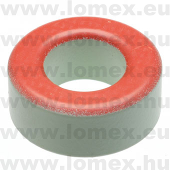

A kék mag az valószínűleg ferrit, kb. 1000 az AL-je (627uH,25T), inkább tedd bele a sárga magost.
Nézd meg azt a zöldet, hogy mekkora az AL-je, ha 100 körül van, vagy az alatt, akkor jó a 25mm-es.

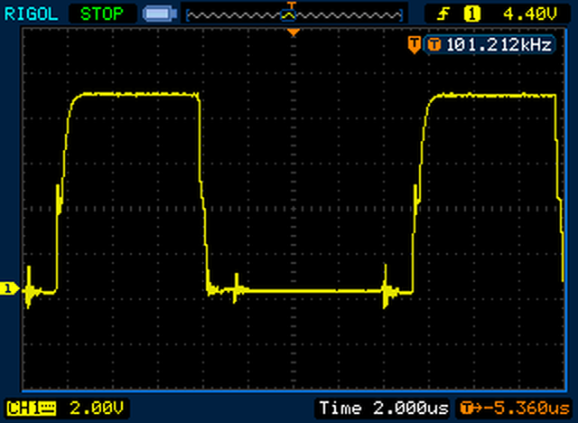

(#) emmzolee válasza Transztyuszeres hozzászólására (») Feb 13, 2011 /

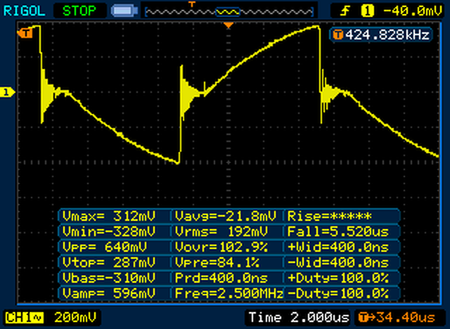

Kivettem a folytót, mert megőrült tőle a tápom. Meg terheltem 92W-al, és így mértem rajta.

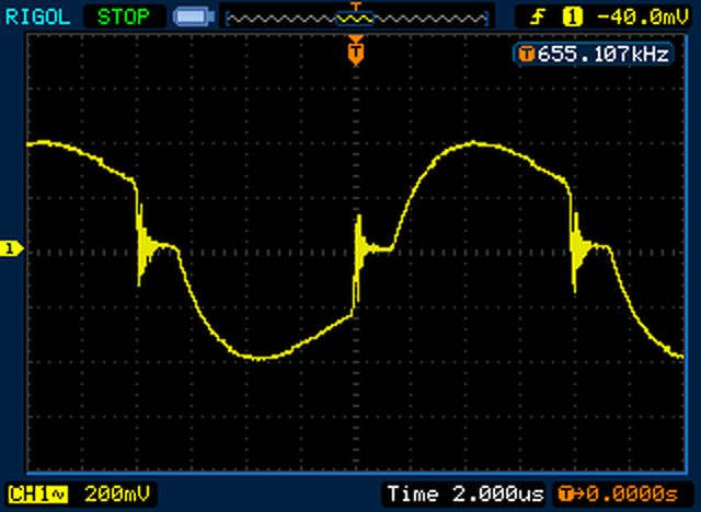

-Először is kíváncsi voltam, hogy az ic-n milyen a tápfesz. Megterheltem és mértem. 001-es kép.
-Aztán ugyan ez a mérés, csak a frekit határoztam meg. 002-es kép.

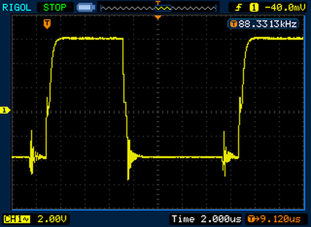

-A 003-as kép. Alsó Fet Ugs jelalak + mérési eredmények
-A 004-es kép. Az alsó Fet Ugs jelalak.

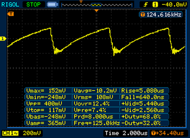

-Aztán Itt a felső Fet Ugs jelalak. 005-ös kép.
-Aztán itt egy kép a felső Fet Ugs jelalak szét húzva. 006-os kép
-Itt van még egy kép az alsó fet jelalak, széthúzva. 007-es kép.

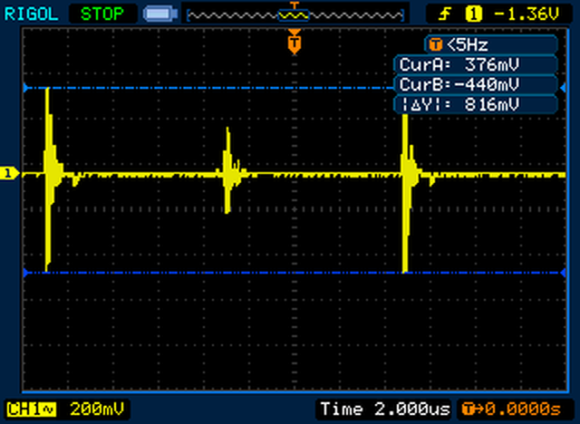

-Kimeneti fesz jelalak. Itt még mindig nincs folytó. a terhelés meg még mindig 92W 008-as kép.

- Kimenő áram mérése az áramváltómon. Az áramváltón a kimenetet egy 10 ohmos ellenállással zártam le. Ezen mértem a jelalakot. 009-es kép.
- Tényleg itt egy kép, az áramváltómról. 10X10X12mm nagyon kicsi. Erről is teszek be képet.
- A primer körben lévő áramváltón lévő jelalak. Az áramváltón itt 47 ohmos ellenállás van párhuzamosan. 010-es kép.

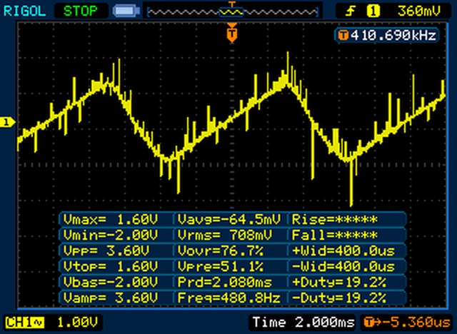

Aztán megterhelt állapotban meg néztem, hogy a puffereken mekkora a fesz. Felső kondi 138V, alsó kondi 148V
10 voltot esett mindkét feszültség a terheletlen állapothoz képest.

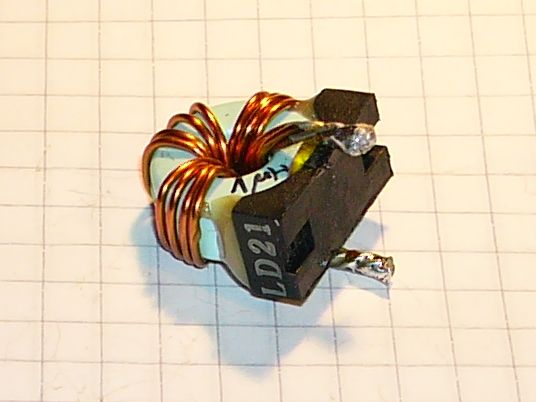

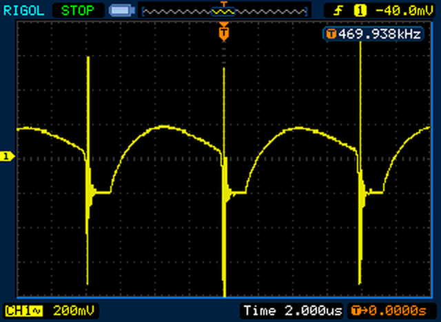

Ezután rátettem egy 78,5uH-s fojtót. Szürke a mag, 27mm átmérő, a mag keresztmetszete 6,7X11,5mm. 1,3-as huzalból van rajta 22 menet. Erről is van képem beteszem.
Olyan marha dzsuvás lett a jelalak, hogy szégyen! Bezavarta a rádiót.
A digit multiméterem, amivel a kimeneti áramot mérem, ugrál 6, és 12A között.
Hát ez így egy rakás... Itt van egy kép róla: 012-es kép.
Kivettem azt a fojtót, és betettem egy másmilyen fojtót. Ez egy 1uH-s fojtó. Erről is beteszek egy képet.
Ezzel egész jól kezdett működni a táp. Csináltam is róla áram jelalak képet. 013-as kép.

Aztán betettem egy RM magban lévő fojtót. Ebben 2-es huzal van. Ez is jó volt. Az RM magos fojtóról is dobok be képet.
A jelalakról is teszek be képet. 014-es kép.

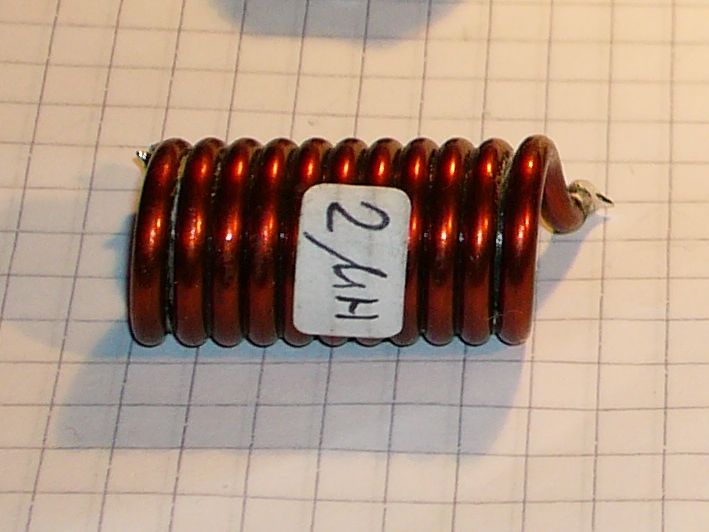

Volt még egy fojtóm. 2uH-s erről is teszek be képet.
Az áram jelalakjáról is teszek be képet. 016-os kép.
Aztán különbségek jelentkeztek a kimeneti feszültségen, és áramon.
RM fojtó 1uH-s fojtó nagy 2uH-s fojtó
19,8V 20,6V 19,9V
3,79A 3,94A 3,81A
Ezek mutatják, hogy nem annyira számít a huzal vastagsága. Sokkal fontosabb a mag.
(#) emmzolee válasza emmzolee hozzászólására (») Feb 13, 2011 /
És végül a primer áramról is csináltam egy képet a fojtóval az áramkörben. Jól megterhelve a kimenet. 017-es kép.
A fojtós dologgal nem vagyok kibékülve, mert vele 110W-ot lehet kiszedni a tápból, nélküle ugyan ezzel a terheléssel 162W-ot.
Most hogy legyen?
(#) pimi9 válasza emmzolee hozzászólására (») Feb 13, 2011 /
Háhá, rezonáns tápot csináltál
Felejsd el ezt a beteszem, lehet ezzel jó lesz, mert nem vezet teljes sikerhez, ha nem érted mi történik.
Áramváltó áttétele? Vagy valami viszonyítási lehetőség? Mert így én csak a fojtó áramjának AC részét látom. De csak látom, arról, hogy mennyi fogalmam sincs...
Kimenő telj vs. csoke/nócsoke:
Mivel az IR-nek van holtideje nem is kevés, persze, hogy kevesebb a kivehető teljesítmény azonos! terheléssel mivel az LC tag a kimeneten kiátlagolja a fesz. idő területet, míg e nélkül csak egy csúcsegyenirányító. Ezt látnád, hogy ha néznéd a graetz utáni jelalakot.
De katt is eléggé boncolgatta már a témát.
Táp ic fesz: Ne aggódj, az IR meghajtója huzigálja a saját tápját, teljesen korrekt.
Ugsek: Korrektek, igaz látszik, hogy az Uds-en szép oszcilláció/tullövés lehet átkapcsoláskor.
Kimenő fesz. fojtó nélkül: Ez inkább a nagy bibi, a holtidő alatt nem folyik áram a graetzen, így a puffereken esik a feszültség. Vagy sokkal több puffert raksz (mit keres benne 2x680u ilyen áramra?), vagy rendes fojtót, és csillapítod a hard switching zavarjait.
2Vpp-d van a kimeneten, egy 20V körüli tápon.
Áram jelalakok: Majdnem a rezonáns működés környékén használod, ezért tapasztalsz olyan jó eredményeket. (Szedd ki a primérrel soros kondit, és máris el fogsz borzadni)
Csak hogy az IR-nek túl sok a holtideje, és így igazából nem nulla áramnál fognak kapcsolni, viszont megnő a rajtuk folyó áram effektv értéke.
Illetve attól függően, hogy a rez. frekihez képest hol járatod, akár a fetek diódáját is megrángathatja.
Így jobban fognak melegedni mint fojtóval, hard switchingben.
Talán érdemes ezt az utat választani ezen a kis! teljesítményen, még elhanyagolható a hatásfok esés.
(De akkor rakj több puffert.)
Javaslom, következő projekt majd egy ilyen rezonáns táp legyen, rendesen méretezett alkatrészekkel.
Fojtó: Jó hogy berondul vele, gajra vágja a rezonáns működést, ugyan úgy, mint ha kiszeded a primérrel soros kondit. Viszont megnézném vele a kimenő feszültséget is. (Néha egy-egy mérés mellől lehagytál pár másik mérési eredményt, ami kellene a rendes megoldáshoz.)
Amúgy fojtóval is van pár lehetőség: Csillapítod a priméren bekövetkező oszcillációt egy snubberal.
Söntölöd egy kisebb diódával a graetz áramját a holtidő alatt a fojtó és a gnd között.
Ami mindenképp kellene, biztos döntéshozatalhoz:
Az áramváltó áttétele.
A kimenő fesz. hullámosság a nagy fojtóval, ill. ezekkel a picikkel is.
(#) (Felhasználó 46585) válasza emmzolee hozzászólására (») Feb 13, 2011 /
Igen, pont úgy működik, ahogy a nagy könyvben meg van írva. Vagyis rosszul. Kimeneti fojtó nélkül nagyjából kétszer akkora áram folyik a tranyókon, mint az ehhez a teljesítményre szükség lenne. 017-es kép. Az áramnak nagyjából négyszögesnek kellene lennie, tehát, nem háromszögnek, aminek kétszer akkora a csúcsértéke a FET kikapcsolása előtt, mint a négyszögnek. Így a FET-nek is kétszer akkora lesz a kikapcsolási vesztesége. ( Egyéb veszteségekről nem is beszélve. )Tehát, egy rendes fojtó kellene, mondjuk 20...30 uH, de nem egy zárt ferriten, mert az betelít. 1...2 uH nagyon kevés, bár a képeken lehet azért látni a tendenciát. 1 uH-vel 440mV a háromszög alakú áram csúcsa, 2 uH-vel meg csak 300mV. Ugye, nem mindegy, hogy a szekunder oldalon mekkora csúcsáram folyik... Ennek az áramnak a középértéke fog folyni a terhelésen. Ugye, nem mindegy, hogy mondjuk 20 A terhelőáram esetén kb. 40 A folyik a szekunderen, vagy egy rendes fojtó esetén csak 22A.
A 012-es képen látszik, hogy a fojtó betelít, az nem ide való, mert nincs benne légrés.
Az lehet, hogy így 162 W jön ki, de milyen áron? Ez a megoldás akkor jó, ha nem probléma egy kétszer akkora tranyó használata és mindenképpen meg akarod spórolni a kimeneti fojtót. Szóval, kisebb teljesítményre. ( chine kategory... )
Nem írtad le az áramváltó áttételét, így nem lehet kiszámolni, hogy mennyi áram folyik. Azért, lehetett a feszültségekből következtetni.
Vagy a dead time túl nagy, amit az ic beállít, vagy túl nagy a trafó szórási reaktanciája, vagy mindkettő. Túl nagy a holtidő, ami a FET-ek vezetési ideje között van. Ez azért gond, mert ennyivel kisebb a kimeneti feszültség és emiatt kisebb a kivehető teljesítmény is. Ha az ic állítja ezt be, akkor nem célszerű ilyen nagy frekin működtetni. Persze, akkor oda kell figyelni, mert kisebb frekihez ez a trafó lehet, hogy betelít.
Az is látszik, hogy a kimeneti feszültségben nagyon sok a 100 Hz-es összetevő. Nem ártana jóval nagyobb pufferkondi a bemenetre.

Zavaros dolgok ezek a gyűrűkkel... míg nincs a kezemben, hogy megmérjem, addig én is csak találgatok. Aztán felcímkézem, beteszem a fiókba és két hónap múlva vagy megtalálom a mérési eredményeit, vagy megmérem mégegyszer...
Nekem az volt gyanús, hogy a Transztyuszeres kiszámolta, hogy 1000 körül lehet az Al. Ez már nem lehet iron powder, amorf vas biztosan nem lehet, mert az még ekkora méretben is többet produkálna, ez csak valami gagyi ferrit lehet. Valószínű az is... ennek megfelelően szinte biztos, hogy ekkora menetszámnál, ekkora áramnál betelít.
A napokban eléggé elcsodálkoztam, mert az a nagy tekercs, amit nemrég belinkeltem ide, 8 menettel, ferrit nélkül csak valami 3 uH körül volt. Egészen elhűltem. Aztán betettem egy pár U120-as vasat és egyből 125 uH lett. A mérete ellenére ez a vas is nagyon gagyi, de hát ez már nagyon régi. Végül is jó lesz, mert egy trafón két oszlop van és kétszer ennyi ferrit. Ez azt jelenti, hogy kétszer annyi menet, vagyis négyszer akkora induktivitás lesz és miután kétszer annyi ferrit lesz benne, az még kétszeres induktivitást jelent. Vagyis, már használható lesz. Szóval, ezekkel az AL-ekel, meg menetszámokkal óvatosan kell bánni...

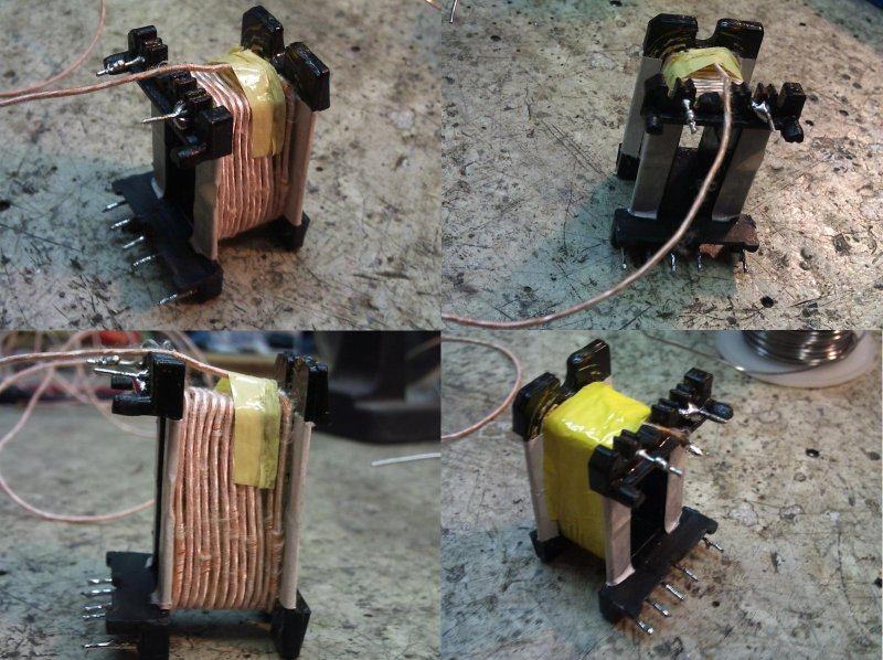

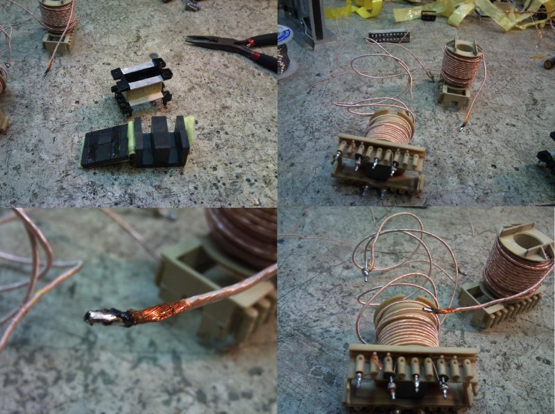

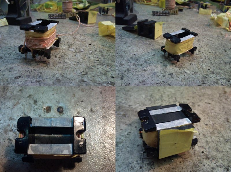

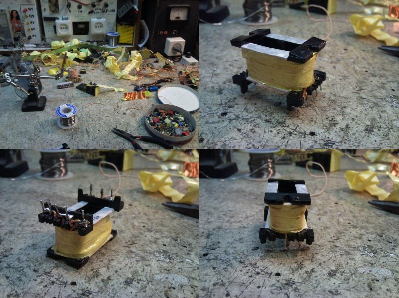

(#) EcoPityu hozzászólása Feb 14, 2011 /
Lorilaci,emmzolee, cimo!
Nos, ezt hoztam ki 2db PC táptrafóból, litzével tekerve...
Lsz=3,5-4 uH. És végül a végkifejlet.
(#) emmzolee válasza EcoPityu hozzászólására (») Feb 14, 2011 /
Micsoda gyilkológép trafót építettél.
Ilyen jó litzét honnan lehet beszerezni?
(#) EcoPityu válasza emmzolee hozzászólására (») Feb 14, 2011 /
Én mondtam neked Zolikám, hogy erre állok rá! 12V-os rendszerbe meg lemez primer 2x2 menet... Nevetséges nem?
Litzét, csak bontásból! A primer is vagy 30-40 szál, 0.15-0.2 körüliek, primer sodrony külső átmérő 1,2 mm, szekunder 1,5mm.
6A 2x55-60V-ot várok el tőle.

Persze, ezzel a trafóval visszafelé méregetve meghatározható, az optimum körüli frekvencia, úgy, ahogy az előzőekben leírtam.
