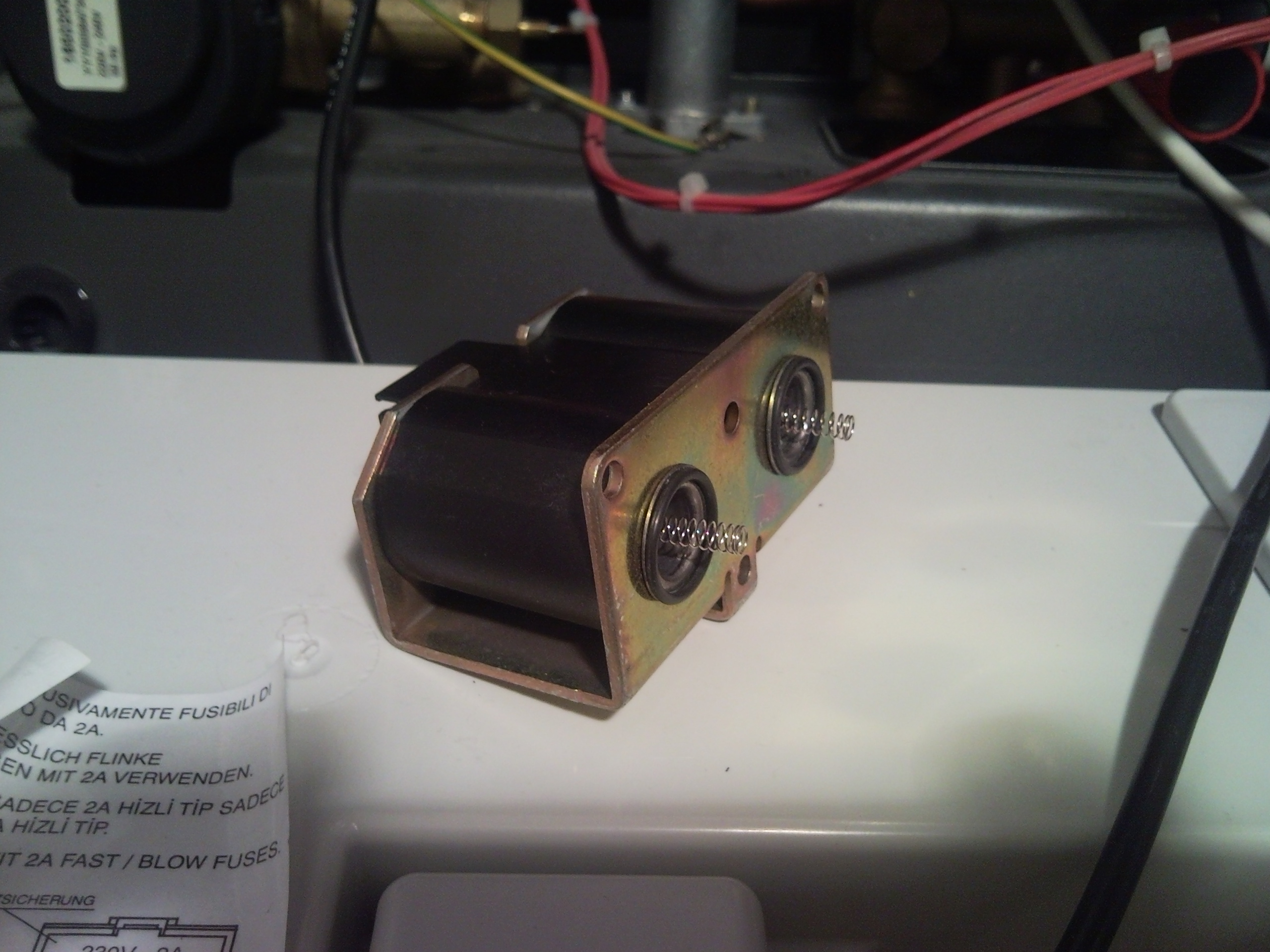

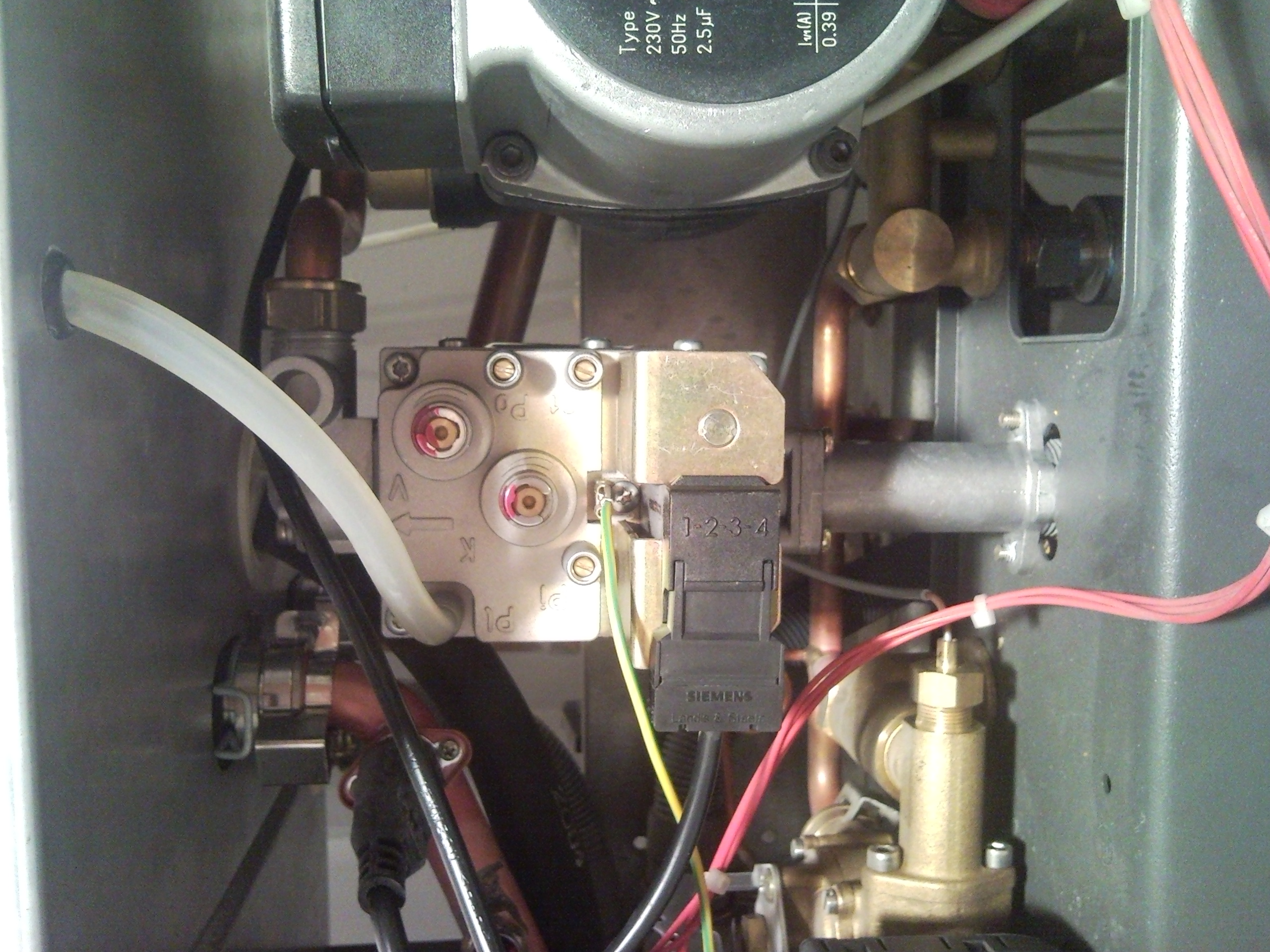

Ugyanis korábbi hasonló bejegyzés alapján úgy vélem sikerült beazonosítanom a kazánom hibáját.A kazán: BAXI HT 1.240 A hibajelenség: E133 hibakóddal (gáz hiány) megáll a kazán. A gázszelepre gyanakodtam, és itteni tipp alapján megmértem a gázszelepen lévő tekercsek ellenállását. Dupla tekercs, négy érintkezővel. 1-2 és 3-4 kapcsok a csatlakozóban össze vannak kötve. Méréskor az 1-3 között mértem 6.2k ellenállást, máshol szakadás. Ez alapján úgy vélem, hogy az egyik tekercs szakadt, ami miatt az egyik szelep nem megy, így valóban kevés lehet a belépő gáz mennyisége. A hozzáértőket kérem, hogy erősítsenek meg! Hol kaphatok ilyen tekercset? Mennyi az ára? Kérem, segítsetek gyorsan, mert fázik a család ![]() köszönettel
Küldj egy fotót, milyen tekercsre van szükséged ahány gáz szelep annyi tekercs, ha van küldök szívesen. Meg ne fagyjatok az gáz lenne.
Kedves Gazszeres...

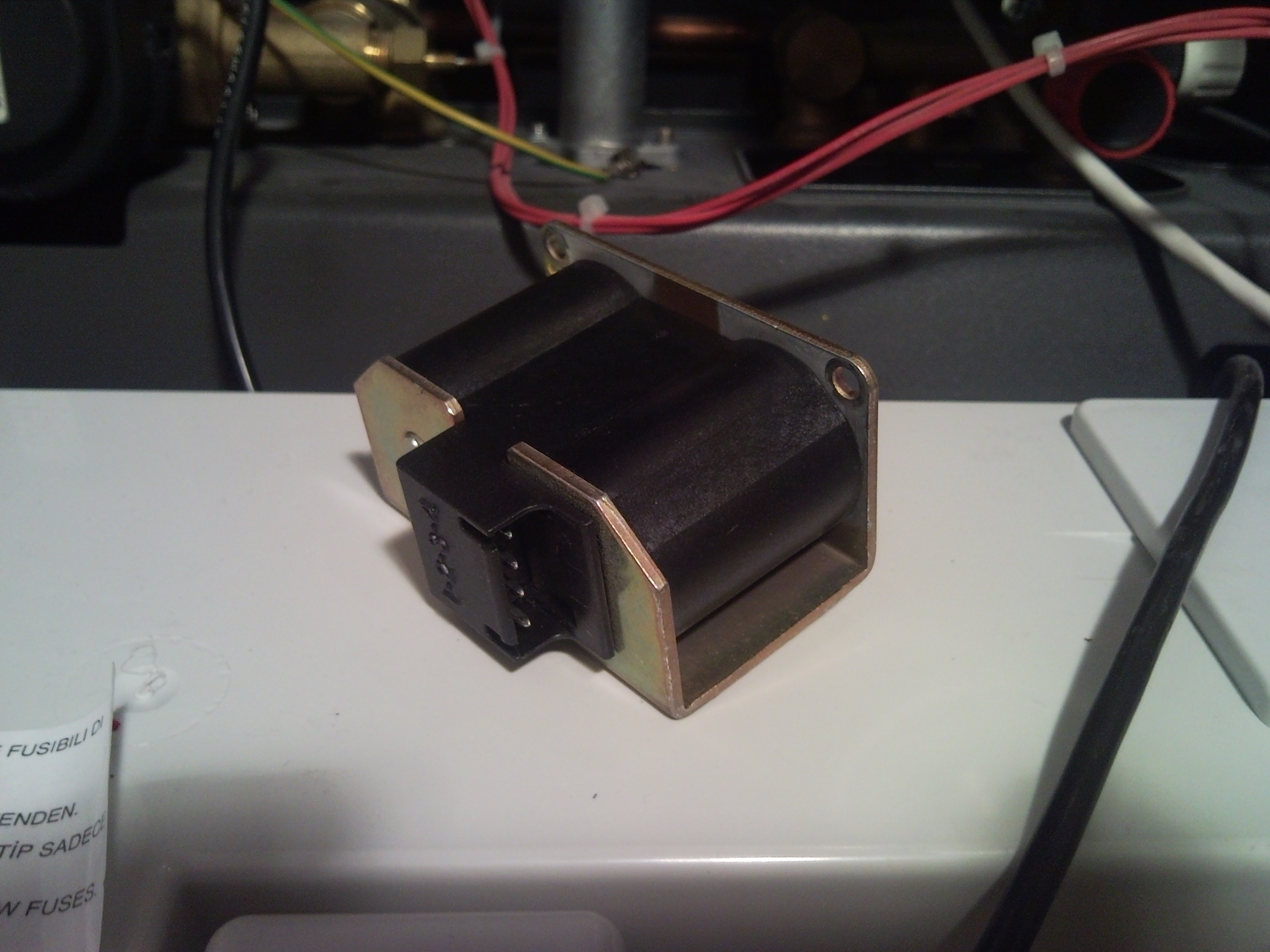

A gázszelep SIEMENS (Landis?) VDU11 A124049 A mágnestekercsen ezzel szemben semmilyen felirat sincs. Lefotóztam azért, és felteszem amint lehet...

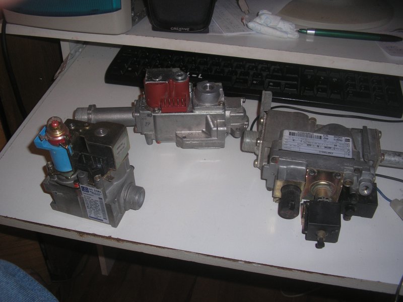

Hirtelen ezeket találtam, ha valamelyik egyezik jelezz.
Íme a fotók, bár nekem nem segítenének
![]() Gyorsan le is szereltem a tekercset, így egy kicsit több látszik belőle...
Sajnos ezek közül egyik sem...
A Baxinak több HT jelzésü modelje is van, próbáld pontosabban leirni. Nem tudok Siemens gázszelepről Baxiba. SIT SIGMA 848 kellene legyen de tudomásom szerint csak gázszeleppel együtt kapható borsos áron.
A te kazánod Baxi Luna HT 1 240 kondezációs. 2005-ig gyártották Siemens gázszeleppel és vezérlőpanellel is a SIT 848 szelep és panel mellet. Sajnos 2009-től nem kapható, SIT-tel lehet csak helyettesiteni + panel+kábelek. Csak ha bontott használt lenne valakinek, lenne esélyed megjavitani olcsón, mert különben a kazánod árának a felét fizetheted érte. Gázszeres talán talál valamit a polcán, vagy egy jó megoldást.

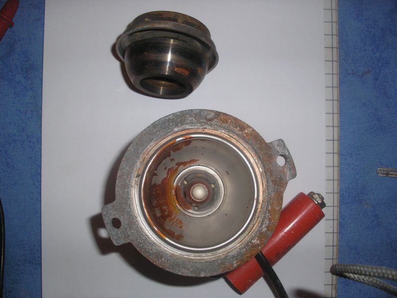

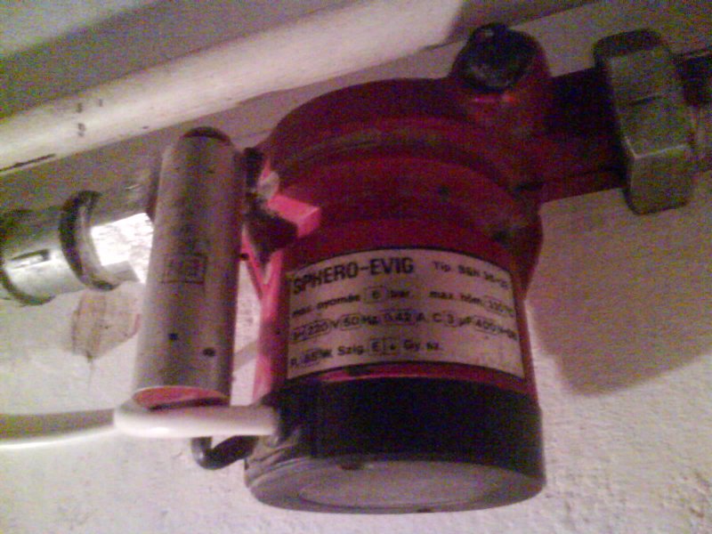

Csak még mindig nem tudom a megoldást... Akkor a keringető lenne rossz (csapágyas?)? Amúgy használt szivattyú (otthon volt elfekvőben) és pontosan nem tudom az 'előéletét'. Kipróbáltam bekötöttem gyors egy villásdugóra és be a konnektorba. Teljes fordulaton működik rendesen, csak ha a kazánról megy utókeringetéskor kerreg (impulzust nem bírja). Igazából nem tudom a típusát h indukciós-e vagy forgórészes. Valami magyar gyártmány esetleg képet tudok róla. Köszönöm!

Ez egy indukciós motor, tengely nélküli. Ezért kell legalább 110 V utókerigetési feszültséget állítani neki.
Ha így is nagyon zajos, lehet kopott a forgórész. Az állórészen egy porcelán golyó van elhelyezve ezen fut a fogórész melyben egy szén csapágy van. A csapágy kopásakor a forgórész már nem fekszik fel megfelelően. Javítás: Csere! Egy ilyen forgórész 6-8 ezer forint. Külön kapható.
Köszönöm. Mindenképpen szétszedem majd, de szerintem akkor úgy is csere lesz.
