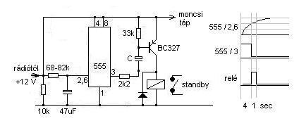

Sziasztok! Következö problémára várom a javaslatokat ,az automban van egy monitor mely akkor kap tápot hogyha bekapcsolom az autorádiot de ez a moncsi még azt is igényli a bekapcshoz hogy az ember megnyomja a stanby gombot ezért késziteni kéne bele egy kis áramkört ami a táp megjelenése után 3-4 másodpercel meghuz egy relét 1 másodpercre hogy ne keljen folyton oda nyulkálni.Várom a javaslatokat.

Szerintem egy monostabil multivibrátor, ami egy relét hajt, ami a nyomógombal párhuzamosan kötsz. (Már ha hajlandó vagy megbuherálni a monitort)

Semmit nem kell módosítani ha egy kicsit figyelnél ![]() Idézet: „táp megjelenése után 3-4 másodpercel meghuz egy relét 1 másodpercre hogy ne keljen folyton oda nyulkálni.” Ez a kívánság eddig! Idézet: „Szerintem egy monostabil multivibrátor......” Nem ad triggert, csak gyujtást, onnantól fix 12V van ![]() Amit trajzoltam egyszerűen csak pár másodpercig telitésbe viszi a tranyót, ennyi nem is hiszem, hogy bonyolultabban kellene megoldani. Nem kell se PIC, se 555.... minek ? Üdv!

Az igaz, annyit lehet módosítani, hogy R2 nem kell bele ![]() Üdv!
Talán meg kellene kérdezni tepizolit, hogy tényleg így gondolja-e:
1., "van egy monitor, mely akkor kap tápot, hogyha bekapcsolom az autorádiot ", 2., a táp megjelenése után 3-4 másodperccel meghúz egy relét 1 másodpercre , ...mert a rajz a gyújtás bekapcsról ad rögtön 1 sec-nyi kapcsolójelet. Az autórádiók nem a gyújtásról mennek, tehát így nem a kívánság szerint megy. A többi oké.

Ahova azt irtam gyujtás, oda akkor képzeletbe ird oda, hogy autorádio kapcsoló Szerencsére ez a "gyujtáskapcsoló felirat nem határolja be, hogy ne lehessen máshova kötni" Idézet: „a táp megjelenése után 3-4 másodperccel meghúz egy relét 1 másodpercre ,” Ennek nem látom értelmét, egyszerre is adhat bekapcsolójelet. tepizoli ! A 3-4 másodperces késleltetésnek mi a szerepe ? Üdv!
Ha nem kell a 3-4sec késleltetés, akkor egy kis relével sorbakötött elkó is megoldja a feladatot. Persze az elkót ki is kell sütni, így kell vele párhuzamosan egy 680k is.
Na akkor a sok kérdés miatt bövebb leszek.Az autorádionak ugye van egy kimenete amin akkor jelenik meg a 12V ha bekapcsolod ez nekem egy tranyon keresztül egy relét hajt mert tul sok mindent kell bekapcsolnom mint pl. dvd,lcd monitor,erösitö,kék led világitás a hangszorokban stb.Az lcd monitor belsejébe akarom épiteni a kért áramkört mert máskülömben ujabb csatit kéne furni az oldalára mert kivehetösre van csinálva és hát ugye az stby gombot kell nekem rövidre zárni egy pillanatra.A 3-4 másodperces késleltetés azért kell mert ugy vettem észre hogyha megkapja a moncsi a tápot azzonal nem lehet bekapcsolni gondolom kell egy kis idö a procinak mig magához tér.És igen a folyamatnak automatikusan kell lezajlani a táp megjelenése után hisz pont ez az értelme hogy induláskor ne keljen annyi mindent bekapcsolni.

És mi a helyzet akkor, ha nincs a kezdeti 3-4 sec késleltetés, hanem bekapcsolásnál nem 1, hanem 4-5 sec ig tartaná behúzva a relét? Csak azért kérdem, mert ha így működik, akkor nem kéne 2 időzítéssel bajlódni, és kissebb lenne a helyigénye is. (Gondolom azért nincsennek óriási szabad helyek a monitorba, a relé meg így is nem kicsi...-gondolom.) (egyébként gondoltam, hogy mihez kell neked, láttam mikor felraktad, jó kis cucc!) (Nem tudsz olcsón olyan dvd-t?)

Egy ötlet rajzban. A 68 ...82 k beállítja a 3-4 másodpercet ( elkó szórás miatt ), a C-vel jelölt kondi meg az egy másodpercet. Itt kezdhetsz 4u7- tel, mert függ az idő a szórástól, a tranyótól és a relé benntartásától is ( mekkora áramnál ejt el...).
