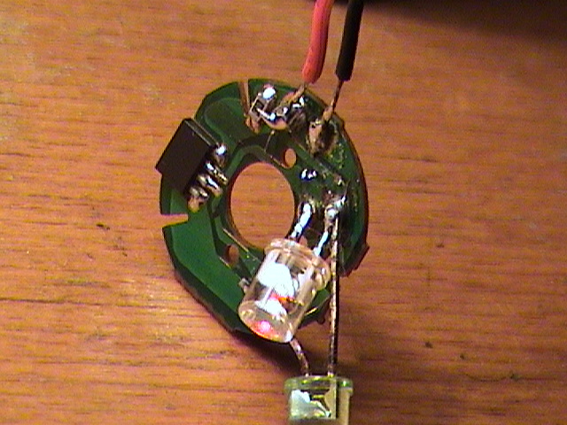

és az a hall aminek négy lába van? ez is ventibe szokott előfordulni
Azok is schmitt-triggeresek, csak van nekik Q + nemQ kimenetük is. Ventiben még nem, de a régi TKI, Vidi billentyűzetben láttam (minő profizmus).
Jól meg kell nézni, mert a hall híd is 4lábú, pl. a KMZ10
ma bontottam ki ilyen négy lábút hát semmi értelmes nincs ráirva, de működése, az olyan hogy a tekercsekre tranyó nélkül volt rákötve (+/-, egyik tekercs, másik tekercs) kicseréltem ledekre a tkercsket, és egy LEd mindig világít (miért???), hogy állapítom meg egy mágnesről hogy melyik az északi déli pólusa??? (ja úgy müxik ahogy kell É egyik D másik led)
Akkor az 1 bipoláris hall-kapcsoló egybeintegrálva a kimeneti tranyókkal (open collector). Mindig az egyik vezet, a másik nem, a motornak ez kell, mert a forgórész egy szektormágnes-gyűrű és a megfelelő helyzetben megcseréli a kimeneteket. A régiekben még külön volt 2 tranyó.

itt egy videó, a működéséről, és ha megnézed -tegnap csináltam- még a piros led világtott folyamatosan, ma már a zöld led világít folyamatosan :S mi lehet az oka?
Sztem nincs benne semmiféle áramkör ami inicializálná, a bekapcsolás pillanatában talán más pozícióban (földmágnességhez képest) volt, vagy a tápfesz pár tizeddel különbözött a tegnapitól...
folyamatosan változik, egyszer egyik máskor másik van amikor mindkettő világít, de jól müxik észikra egyik délire másik
