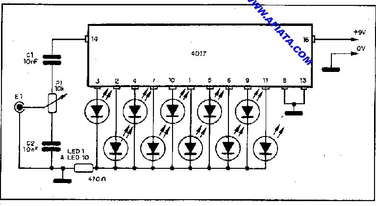

Lenne egy kérdésem eszerint a rajz szerint lehet csinálni 4017-es vu metert?
Szia, ez nem VU méter, ez egy számláló, 10 kimenete van az IC-nek, ha a 14-es lábra kap egy impulzust, akkor lép egyet, ha kap mégegyet, akkor a következő kimenet lesz aktiv (kövi led világít) és így tovább.
oké köszi aszt ismerem magyarán futófény csak címnek a VU meter volt megadva!
