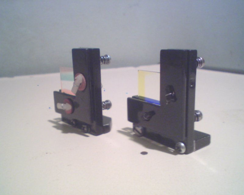

Elkészült a második is.
Egy bontott alulemezre csavarozva a holnapi teszthez.

Noo és epyn:
Jók lettek a tükörtartók, nekem tetszenek. Magának a tartónak, amit közvetlen a dobozhoz rögzítetek, körülbelül milyen széles és magas a tartó? kb 30mm széles és 40mm magas?
Mire gondolsz?
Nekem a galvó X(horizontális) tükréhez igazodik minden,ez 28mm-en van,tehát úgy van kialakitva a konzol,hogy a dichró központja ebben a magasságban van. A többi meg szabadon választható,de a kis méret nem hátrány.
Értem, rendben!
A jövő héten lehet megpróbálkozok én is összehozni egy ilyet. Tudom, hogy még a galvo-s rész sem jó, de párhuzamosan csinálom vele ezt is. Szerintem egy olyan konstrukcióval próbálkozom, mint ami neked van. Amilyet Noo csinált... Na én a múltkor ilyet modntam neked msn-en. Mikor még nem tudtam, hogy van az egész, mikor nem tudtam, hogy két rugó tartja az egészet és az állító csavarok, azok csak hozzá érnek a dichro-t tartó lemezhez. Én ekkor azt a konstrukciót gondoltam ki, mint amit Noo is csinált, mert hiába, hogy a három csavar fixen benne van mindkét lemezbe, minimálisan lehet állítani a szöget, annyit engedni fog, annyi "kotyogás" van a menet és a csavar között, viszont mivel három csavar fogja, így fixen lehet rögzíteni a beállított dichro-t, befeszül a három felfogatási pontnál. Nagyon kíváncsi vagyok Noo tapasztalataira a dichro tartójával kapcsoaltosan. Szerk.: Az utolsó képet nézve, jó ötlet, hogy a horizontális tengelhyzez csinálod a tartókat, mert így a lézerek is alacsonyabban lehetnek, nem kell még pár mm-rel magasabb alutömböt, modult csinálni nekik.
Észre vettem,gyakorlatilag nincs lehetőség dönteni a dichrós lapot.De szerintem Noo nem árult el minden részletet,amig Ő sem próbálta ki.Várjuk meg a fejleményeket.
Amit csináltam,az egy oltári majmolás,semmi eredeti ötlet nincs benne.Ugyan ilyen a gyári is amit 50-60 dolcsiért veszel,csak az persze úgy néz ki,mint amit emberi kéz csak a csomagoláskor érintett. Többszöri próbálkozás után jutottam el idáig,semmi értelme agyalni,amikor ott az eredeti,csak ügyesen le kell utánozni. Ennél soha,de soha nem csinálsz jobbat,aki mégis,mutasson be egyet. A DAC-oddal kapcsolatban,meg el ne keseredj,ne add fel! Csak ahogy telectro is mondta:a galvókra vigyázz,inkább helyettesitsd egy műterheléssel.Égjen a nyák,mint a tekercs,mert azt az életben nem tudod kicserélni. szerk.: Hogy melyik tengelyre irányotod a sugarat,mindegy. Csak ha a vertikálisra lősz,át kell forditani az egész konstrukciót "jobbosra" A magasságot meg a legkevesebb állitani.

A tartóm úgy van megcsinálva, hogy csak a fix elemben van menet. A másikban pedig csak egy furat. A két elem közt rugó lesz beépítve, ez fogja feszíteni, hogy ne lötyögjön. Ez még hiányzik a képről. Amúgy epyn megoldása is nagyon szimpatikus nekem, egyedül a fokozott biztonság miatt döntöttem a kicsivel "bonyolultabb" megoldás mellet. Az ő megoldásával lehet a legnagyobb felületet kihasználni a dichron. Viszont számomra ez elég sérülékeny lenne mert olyan vagyok, hogy előbb utóbb nekiütnék egy csavarhúzót vagy valamit ami biztos töréshez vagy karcoláshoz vezet és rendelhetnék másikat.

De aki hid alján lógva dolgozik,jobb ha nem tapogat forró csavarokat,nem igaz? Mondjuk,a biztonság,ahogy erre értetted,nálam nem fő szempont.Mit érek el vele,ha semmit nem érek el az egésszel?Legyen kezes,jól és pontosan állitható és ami a fontos:Stabil Nekem bevált,máséhoz meg nem akarok negativ kritikával szólni.Vagyis megtettem,de egyből utána próbáltam mentegetőzni is.Elnézésed kérem ezért.
Bocs,de már megtettem,hónapokkal ezelőtt a fejembe másolta magát a 3D-s tartó.
![]() Amúgy,nem kötekszek,de ez amilyen szép fényes,olyan nehezen is lehetne beállitani,annyi a fészek,a marás és a csavar rajta
