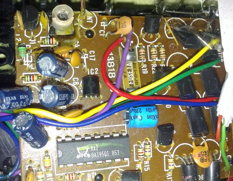

sok témát elolvastam már itt, de nem volt még senkinek ilyen problémája. Adott egy távirányítós autó, 27MHz-es, és az volt a gondja, hogy mindenfelé lehetett irányítani, de nem ment előre. Próbálgattam többször, és egyszer csak elkezdett füstölni. Szétszedtem, megnéztem, hogy melyik alkatrésze forrósodik fel, van még két ilyen autó, amik szintén nem működnek, mert nem egyezik a frekvencia a távirányítóval, ezért az egyikből kivettem a delikvens alkatrészt, és átraktam ebbe, de a gond ugyanaz, szintén felforrósodik, majd füstölni kezd. A Q24-es forrósodik fel, azt cseréltem ki, középen alul az FM melletti kis fekete valami. Nyáklapot lefotóztam, a forrasztáson kívűl semmi ötletem, hogy mit mérjek, és hol, kérlek segítsetek!
Motor az jó? Másik elektronikával is ezt csinálja? Ebben pedig az a 4db nagyobb tranzisztor hajtja ki a hátsó motorodat (előre, hátra) de azokat a tranyókat pedig hajtja egy előtranzisztor és az is lehet hibás általában 8050 és 8550-es párossal van megoldva. De ezekben benne van még ami az első motort hajtja(kanyarodás). Úgyhogy ezen a nyákon kéne méregetni ha forrasztások jók nincs felesleges átfutás (rövidzár) akkor tranzisztor csere, lehet, hogy csak a 4 nagyobb tranzisztorpárost(B772 D882) kell cserélni de lehet, hogy az őt meghajtó tranzisztort is valamelyiket.
Gondolom a motor jó, hiszen hátra ment, csak előre nem. vagy rosszul gondolom? megpróbálom egy másikból átrakni a nyáklapot, viszont azoknak nem ez a mhz-ük.
rosszul írtam, mert a másik kettő 27-es, és ez a 40-es, de ezzel kellene kezdenem valamit, mert a távirányítók mindegyike 40-es. Így is érdemes átraknom a nyáklapot, hogy a mhz nem egyezik? Az "őt meghajtó" tranzisztorok melyikek lennének?
Amik végleg a motorodat hajtják azok ezek (mellékelt kép) De ami ezeket hajtja ahhoz vissza kell vezetni a nyákot. Most egyenlőre a legegyszerűbb ha kicseréled azt a 4 tranzisztort de ügyelve arra, hogy ugyanúgy mint gyárilag. És ezek helyett tuti jó tranyókat kell berakni.
Este kicserélem őket egy másikból. De honnan fogom tudni, hogy tényleg jókat raktam bele?
A típus egyezzen meg! a nyák másik feléről is csinálj képet aztán visszavezetem. Mérés alapján tudod meg, hogy jó e vagy nem a tranzisztor.
Sikerült!!!
Isten vagy ![]() Viszont közben rájöttem, hogy a kettő másik közül egyik szintén 40 Mhz-es, csak a dobozaikat kavartam össze, így megint van egy 40-es autó hozzávaló távirányítóval, a jelenség majdnem ugyanaz, ami a másikkal volt, csak ez nagyon picit mozdul hátra, előre semmit, kanyarodás megy, és szintén ott füstöl, ahol az előző. De mivel a 27-esből már átraktam ezeket a tranzisztorokat, ezért csak az a 4 db van, amit a rossz 40-esből kivettem, ebből ugye valamelyik rossz. Gondolom, ha átforrasztanám mind a négyet, ugyanez lenne a hiba. Most hogyan tudnám azt kinyomozni, hogy melyik tranzisztor a hibás? Hová rakjam a multiméter két pálcáját, és mit kellene mutatnia?
Állítsd át szakadásvizsgálásra(diódavizsgálat). Mellékelek egy rajzot ezt mindegyiknél mérd meg és a 2-2 azonos típusú tranzisztort viszonyítsd. Rövidzár sehol nem lehet tehát sehol nem sípolhat. Sorolom, hogy mérd: 1-2, 2-3, 1-3 és ezt még egyszer és változtasd a műszer polaritását mármint a mérővezetékeket(egyik irányban vezet másikban nem de ahol vezet egy picit ott olyan 500-800közötti értéket fog mutatni) csinálnék képet is de nemsoká mennem kell vissza a koliba majd jövőhéten még segítek.

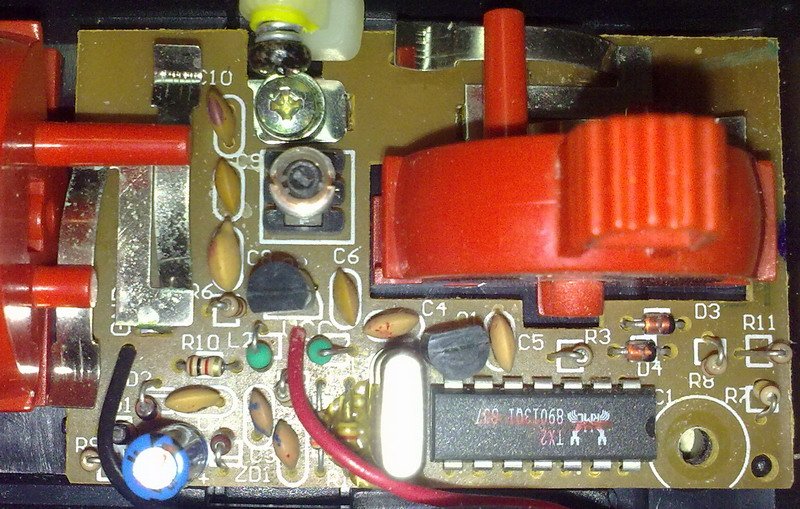

Eszeveszett nagy problémával találtam szembe magam. Tegnap vettem a gyerkőceimnek 2db lego 5600 autót. S megtörtént velem az, amitől féltem. Mindkét autó ugyanazon a frekvencián működik. 27mhz -en. Így ketten nem tudnak játszani vele, mert 1 távirányító mindkét autót működteti... A kérdésem az lenne, hogy hogyan lehetne áthangolni az egyik autó -távirányító párost? RC type : 71646 - 27Mhz NO98000186-r Köszönöm előre is a segítségeket!
Hello, Véleményem szerint kezdő szinten erre nincs megoldás. Bele kellene nézni az autóba, hogy esetleg van-e benne vevőkristály. Ha igen, az adó és a vevőkristály cseréjével szét lehet választani őket.
szia! van benne kvarc 27.157 ha jól emlékszem. de csak az egyik felében. probálok feltenni képet. hátha segít. az megoldás, hogy egy 27,5xx .es kvarcot teszek bele, és az ellenoldalt eltekergetem?
Az RX2 IC -vel szerelt vevőben nincs kristály, a TX2 vel szerelt adóban van. Annyit megtehetsz, hogy az egyik távirányítójában kicseréled a kristályt, és a vevőt érzéssel utánhangolod. Hangolni a vevő egység egyszem tekercsével lehet. Ha mindkét adóban cserélsz kristályt, a két szélső csatornára, a vevő kellő hangolása után, lehet, hogy nem fogják (nagyon) zavarni egymást.
köszi, akkor ezt megpróbálom! csak azt lesz nehéz megtudni hogy mi a két véglet..
Lehet csekély esélye a műveletnek. Jegyezd meg, azért, hogy hol volt eredetileg a vasmag. Fémmel lehetőleg ne tekerd, mert törékeny.
Van öt lehetséges csatorna, 26 995; 27 045; 27 095; 27 145; 27 195 kHz.
A vasmagra tényleg vigyázz, mindíg csak egy kb. negyed fordulatot tekerj egyszerre. Idézet: Azt is műanyag csavarhúzóval. „A vasmagra tényleg vigyázz, mindíg csak egy kb. negyed fordulatot tekerj egyszerre. ”
Ha már ragozzuk, célszerű a műanyag "csavarhúzó" hangolópálca élét passzentosra reszelni, mert ha kotyog, szinte biztos a törés. Másik vasmag, meg szinte beszerezhetetlen.
