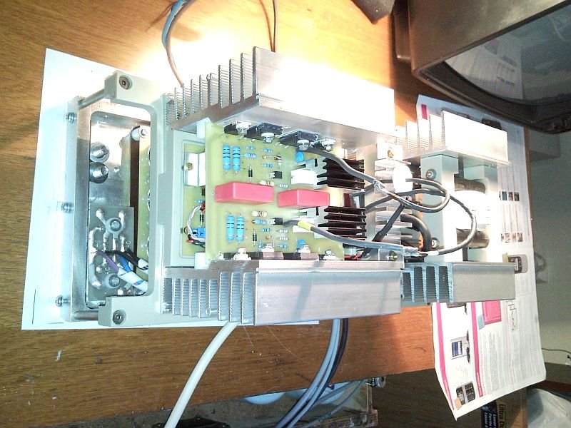

(#) vottokar válasza Csölle hozzászólására (») Feb 20, 2011 /
Túlzottan precíz emberke lévén az összes bordán és a trafón is elhelyeznék egyet. Ez így 4(+1) borda.
Amúgy a régi főtrafó helyett gyártottam egy újat. Ez már sodrott szekunderrel rendelkezik profilhuzal helyett. És kaptak a teljesítmény ellenállások és a főtrafó is hűtőelemeket.
Amúgy nekem is már a szekrényemben lapul egy még legalább egy (de inkább kettő) Maci alkatrész garnitúra, de azokból a közeljövőben biztos nem lesz semmi...

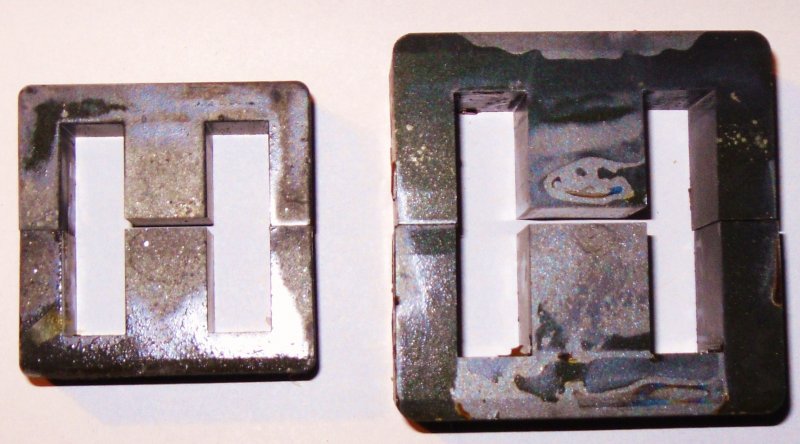

(#) kralikandras hozzászólása Feb 20, 2011 /
Kicsit megszívtam-tud valaki megoldást?

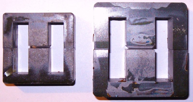

Magynehezen szétszedem-hát nem légréses-
