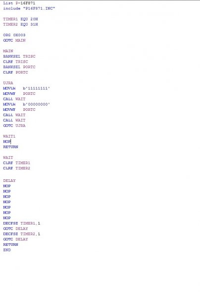

Most kezdtem el pic-el foglalkozni, és lenne pár kérdésem. Sikerült szereznem egy Kónya féle fejlesztő környezetet, és azon programozgatok. Vannak minta programjaim is, meg már írtam 1-2 nagyon egyszerűt. Van egy ledvillogtató mintaprogram is amin pár dolgot nem értem. Mégpedig az időzítés. Azzal hogy EQU 20H, és a párja, hogyan határozom meg az időzítés sebességét, mert ha jól sejtem ez azt csinálja. Ha jól értelmezem a programot, akkor a villogásnál behívom a WAIT szubrutint. Ott a CLRF törli az időzítő értékét nem? Aaztán meg átmegy a DELAY-ra, ott meg a DECFSZ csökkenti az értékét, vagy hogy van ez? Nos, lényegében nem értem. Valaki el tudná magyarázni, lenne olyan szíves? Köszönettel: Gergő
Csak futólag néztem bele a programba, de úgy látom, hogy az EQU direktívákkal azt mondja meg, hogy mely memóriarekeszeket használja változóként (számlálóként).
Ha az időzítés idejét szeretnéd befolyásolni, a Microchip PIC delay Code Generator weblapján nézz körül! Mellesleg az EQU helyett a CBLOCK direktívával valamivel tisztességesebb volna helyet foglalni a változóknak. További hasznos linkek: link1 link2 link3
