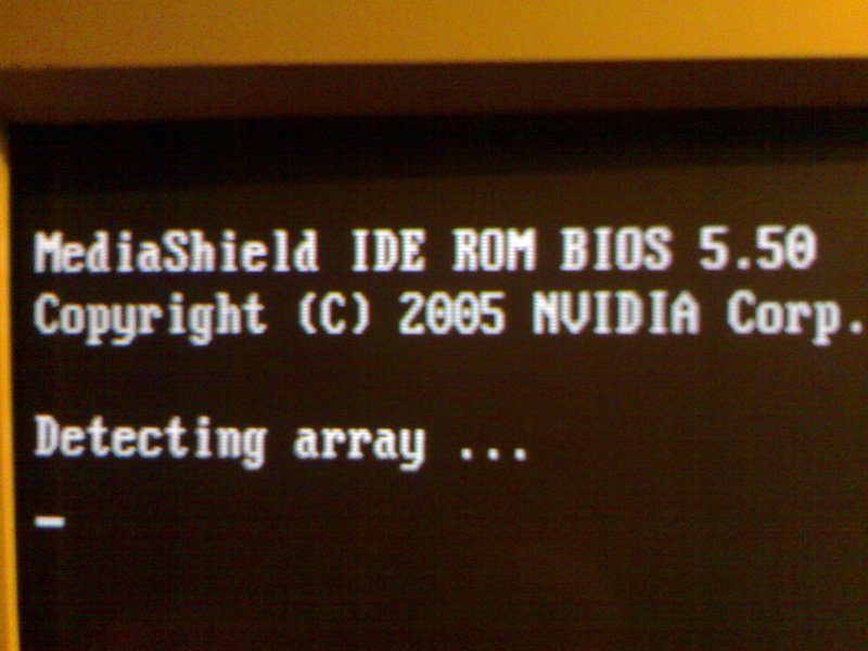

Van egy satás gépem( a múltkori az csak ide-s) nos az van hogy rátettem egy ide-s vinyót a satás mellé tehát egyidőben mind a 2-ő üzemelt , az ide-t leválasztottam csak a satás van fent és azóta ezt írja ki a gép: Media Shield IDE ROM BIOS 5.50
Detecting array...
(#) jokemaster válasza prockó hozzászólására (») Feb 21, 2011 /
Szia.
Állítsd be a biosban a bootolási sorrendet!
Mert most LAN-ról próbálja.
(#) prockó válasza jokemaster hozzászólására (») Feb 21, 2011 /
Szia.
Nem tudom pontosan hol meg mit, illetve csináltam már vele sok mindent, de mindig ez az array,és miután bekapcsolom a gépet ezt írja: detecting IDE drivers, valahogy nem találja a satás vinyót,ide-sel jó, biosban látja részletesen a satásat

Ha van vinyó ha nincs vinyó akkor is ezt csinálja, sztem ez nem vinyó hiba, inkább setup-bios, na de viszont elemet kivettem, meg csináltam c-mos törlést és akkor is ezt csinálja,valami Raid van bekapcsolva és az kavar be-ha minden igaz,ebből tudsz valamire következtetni?

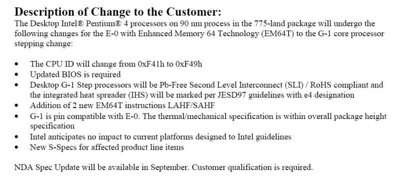

Sziasztok! Most nekem lenne egy kérdésem az itt összegyűltekhez: egy ismerősömnek kéne vennem egy alaplapot, a mostanit bár még nem láttam de állítólag menthetetlen, van azonban benne egy Celeron341 (SL7TX) processzor, amit jó volna felhasználni az új alaplaphoz, amiből én ddr3 memóriával működőre gondoltam... Nem tudom valakinek van e itt tapasztalata esetleg intel G41-es chipkészlettel, ilyen lapokat néztem, ezek közül: ASUS P5G41T-M, MSI G41M-E43, és végül Asrock G41C-S re is ráfanyalodtam, mert a probléma az, hogy az asus cpu támogatási listájában nem szerepel egyáltalán Cleron341 sőt semmi ami 533-as FSB-jű... Az Asrock-nál megörültem ott szerepel a Celron341, de hogy ne legyen teljes az örömöm a legelőször úgy "pofára" kinézett MSI alaplap is támogatja a cel341-et viszont ők már pontos tipuskódot is adnak, 2 félét támogatnak, de ez egyik se az SL7TX... úgyhogy most azt se tudom, hogy az Asrock listája vajon csak pontatlan e, vagy az esetleg minden fajtáját támogatná a cel341-nek?
Valakinek valami ötlete?
(#) abcdabcd válasza abcdabcd hozzászólására (») Feb 22, 2011 /
Elméletben itt egy lista Bővebben: Link A celeron 3xx szériáról a lap alján...
Eszerint csak különböző "stepping"-et jelentenek ezek a kódok, ha jól tudom az valami apróbb cpu mag továbbfejlesztést jelent...
Ha újabb a stepping, viszont nem tudom, hogy ez az adott alaplapban való működést vajon valamiben befolyásolja e...
(#) eSDi válasza abcdabcd hozzászólására (») Feb 22, 2011 /
Az E0 és a G1 stepping között sok különbség nincs. A G1 az újabb és ebben az EM64T utasításkészletet bővítették ki pár utasítással (LAHF/SAHF), ami számodra lényegtelen.
Ha a CPU Support listában benne van a proci akkor a jó lesz, legyen akár az E0 vagy G1 stepping-es.
(#) abcdabcd válasza eSDi hozzászólására (») Feb 22, 2011 /
Köszi a tippet, hát én is úgy gondolom, hogy akár jónak kéne lennie, viszont ahogy az általad linkelt cikk is írja, hogy a CPU ID változott ezzel együtt, és azt nem tudom, hogy ezek a lapok mennyire akarnak kiszúrni az emberrel, hogyha az adott ID-t nem ismerik mondjuk, arra hogy reagálnak...csak jelzik, vagy esetleg nem hajlandók az első képernyőtől továbbmenni...

Szerintem ez igazából csak a stepping váltás előtt megjelent alaplapokra igaz. Mivel ez nem egy frissen megjelent CPU, ezért ilyen gond nem hiszem, hogy lehet. Illetve nem szabad ilyen gondnak lennie. Inkább az a nagyobb probléma, hogy még támogassa az új alaplap ezt a CPU-t. Sajnos ez az átka a 90nm-es technológiának, ezek az új lapok már a 65 - 45nm-es technológiával készült procikra vannak fejlesztve és nem biztos, hogy tudnak akkora feszt és áramot biztosítani ami ennek a procinak kell.
