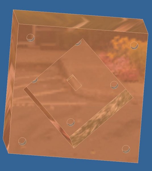

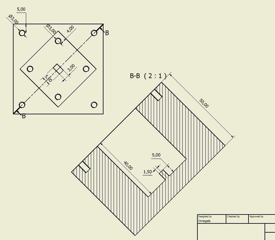

(#) Attila86 hozzászólása Dec 14, 2010 /
Nem igazán ide tartozik de nem találtam jobb mechanikai témájú topikot. Egy kb 5x5x5cm-es réz kockából kellene kimarni egy ilyesmi munkadarabot. A kérdésem: hol tudnak nekem egy ilyet készíteni? Adok réz kockát és fizetek is érte, de hol foglalkoznak ilyesmivel?
(A gépészrajzon a méretek nem pontosak.)
(#) mex válasza Attila86 hozzászólására (») Dec 14, 2010 /
Jótanácsként írom: tervezd át Attila, mert így nem kivitelezhető hétköznapi módon. Az alsó részt külön kellene választani, (azon az elemen helyezkedne el a kis téglatest is), és ennek az elkészítése mindjárt egyszerű marógépen végezhető munkává szelídülne. A felső négyzetes-szögletes kibontását marógépen csak nehézkesen, de gyalu, vagy vésőgépen könnyedén meg lehetne oldani. Azért tartom fontosnak az egyszerűsítést, mert a gépműhelyek 99%-ban ezek a forgácsológépek rendelkezésre állnak és a munkaóraköltségük sokkal alacsonyabb mint egy különleges cnc szikraforgácsológépé.
(#) Attila86 válasza mex hozzászólására (») Dec 14, 2010 /
Egy darabból kellene készülnie a munkadarabnak, mert igazából ez egy érdekes formájú hűtőborda lesz és ha összecsavarozom mondjuk két félből, akkor rosszabb lesz a hővezető képessége (ha kikenem, akkor is).
Egy ilyen 10W-os MC-E LED-től fogja elvezetni a hőmérsékletet úgy, hogy az a nagy vájat az optikát is tartja (az optika a kockában lesz).
Bővebben: KÉP1
Bővebben: KÉP2
Bővebben: KÉP3
Erre gondoltam én is, a képek elnevezéséből.
Sajna amit írtam akkor is helytálló. Szerintem két síkba mart felületet kikenve, és összeszorítva, nem jelent akkora hőlépcsőt ami a ledre veszélyes lenne. Gondolom az anyag vörösréz. A külső oldalakba könnyűszerrel fűrészeltethetnél bordákat, így sokszorosára növelhető a hűtő felület.
Tényleg utánaszámoltál az össz felületnek?
(#) zolika60 válasza Attila86 hozzászólására (») Dec 14, 2010 /
Mivel az adatlapodon az van, hogy privát üzenetet ne küldj, viszont reklámozni meg nem illik, ezért csak akkor adom meg a kedves ismerősöm telefonszámát, ha te írsz egy privátot.
(#) Attila86 válasza zolika60 hozzászólására (») Dec 14, 2010 /
Ott az e-mail.
Küldtem privátot!
(#) SALáta válasza Attila86 hozzászólására (») Dec 21, 2010 /
Javaslom a belső kockából legyen forgástest, felülre pedig még egy már mart kocka. Gépidőben jobb lenne. Nézd a szármaró akkora rádiuszt hagy ott mint saját maga. Rajzolni le lehet mindent, azonban így sokkalta olcsóbb lenne. Egy maró és egy 4 pofás tokmánnyal rendelkező eszterga kell hozzá. Összesen 4 szerszám felhasználásával, ha gépidőt csökkenteni kell akkor 5 szerszámmal. Az alsó részen a kocka rádiusza minél nagyobb legyen. Ne aggódj hogy nem egy anyagból készül, lényegében homlokbeszúróval meg lehetne oldani hogy marógépre csak fúrni illetve a kockát kimarni tegye fel a mester. Mindig a legegyszerűbb elgondolást csináltasd, a mester még úgyis egyszerűsít rajta.

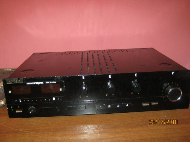

(#) potenciameter hozzászólása Dec 23, 2010 /
Sziasztok. Épitettem egy 2*70W-os erősitőt és mdf-böl csináltam neki dobozt. Az a kérdésem, hogy mivel fessem a dobozt, hogy szép legyen? Eladásra csináltam ezért az is számit, hogy olcsó legyen.
(#) CIROKL válasza potenciameter hozzászólására (») Dec 23, 2010 /
MDF-ből erősítő doboz ? Festeni nem jó csak is borítani , bőrrel , műbőrrel , vagy még egy megoldás ami a leg kézenfekvőbb a fafurnér .
Van még egy kérdésem. Általában a fémdobozos erősitők tetejére és oldalára lyukak vannak fúrva (lehet hogy a fadobozosokra is de én még soha nem láttam gyári fadobozos erősitőt), ahogy mellékelt képen is látszik. Gondolom azért, hogy jobban hűljön és az lenne a kérdésem, hogy van értelme az én mdf dobozom tetejére és oldalára lyukakat fúri? Mert hűtő borda a doboz hátulján helyezkedik el.
(#) soos csaba válasza potenciameter hozzászólására (») Dec 23, 2010 /
A tetejére azért nem árt ha fúrsz egy pár lyukat hogy ami még bent van a doboz belsejében az is tudjon levegőzni. Űdv Amper.

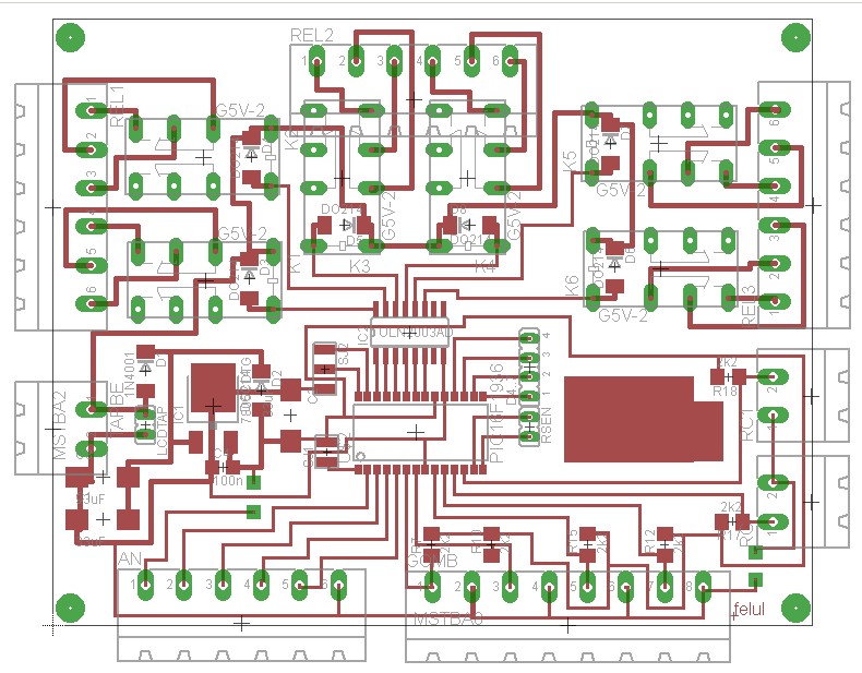

(#) fejesg hozzászólása Jan 25, 2011 /
Üdvözlet.
Nagy bajban vagyok. A hőszivattyú vezérlőm a célegyenesben van, kész a 2 panel amiből összeáll: tápegység és központ/relépanel.
A kérdésem a következő: szerintetek hogy kellene ezt bedobozolni ??? A főpanelnek mind a 4 oldalán vannak sorkapcsok, majdnem mind 2-részes... Kellene még ezekhez kapcsolni egy LCD kijelző modult, 4 kapcsolót meg 1 potmétert.
Van ötletetek?
fg
(#) Frankye válasza fejesg hozzászólására (») Jan 25, 2011 /
Javaslom, hogy egy saját készítésű, lemez dobozt készíts neki, a megfelelő kivágásokkal, vagy ha nem akarsz ilyennel "küzdeni", akkor olyan dobozt keress, amiben bőven elfér, könnyen nyitható (csavaros), és a bekötött vezetékek kivezethetőek egy "kötegben". Az LCD, a kapcsolók, mega poti pedig a tetején lehetnének, pl.
(#) fejesg válasza Frankye hozzászólására (») Jan 25, 2011 /
Köszi a gyors választ, Frankye!
Szerinted mennyit hagyjak a csatlakozókra? A panelek mérete 80x100 mm, az egész egymás fölé szerelve kb. 80 mm.
Elég lehet egy 120 (h)x140 (sz) x100 (m) méretű doboz?
fg
(#) Medve válasza fejesg hozzászólására (») Jan 25, 2011 /
Hello, úgy tűnik beleférne egy PC-táp dobozba...olcsó megoldás Link
(#) Frankye válasza fejesg hozzászólására (») Jan 25, 2011 / 1
„Szerinted mennyit hagyjak a csatlakozókra?”
Ezt hogyan érted?
„Elég lehet egy 120 (h)x140 (sz) x100 (m) méretű doboz?”
Igen, valószínűleg elegendő, de Medve kolléga hozzászólásában foglalt PC-táp doboz is jó lehet.
(#) fejesg válasza Medve hozzászólására (») Jan 25, 2011 /
ThanX, Medve!
Csak az a probléma, hogy 1.nem vagyok Budapesti, 2.olyan megoldás kellene, amit a munkáltatóm el tud adni.....

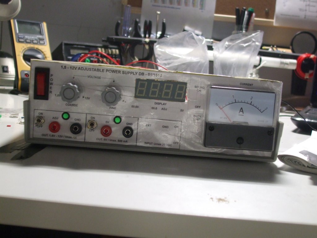

(#) blackdog hozzászólása Feb 23, 2011 /
Életem első dobozolásába fogok kezdeni. Ez egy tápegység lesz. Próba képen, hogy lássam hogyan fog kinézni a dolog elkészítettem az előlapot karton papírból. (nem vesszen kárba elsőre az eredeti előlap)
A fontosabb elemeket rá is tettem, hogy érezzem a kezelhetőséget.
Szerintetek kellene valamit módosítani az elrendezésen? A kezelőszervek elhelyezésénél nagy hangsúlyt kapott az, hogy balkezes vagyok
A hátlapba bele is vágtam a végleges hálózati csatlakozót. Ekkor jöttem rá, hogy bajban leszek. A műszerdoboz műanyag. Bármivel próbáltam vágni nem lett jó a végeredmény.
Vagy égett vagy olvadt a műanyag pedig lesz két olyan hely is ahol szépen és pontosan kellene vágnom mert látható lesz.
Mivel lehet szépen vágni a müa. lapot? (1,5mm vastag)
Másik felmerült problémám, hogy szeretnék neki csinálni egy támasztót mint amilyen a szkópokon is van. Erre van ötletetek?
Arra sincs egyenlőre tippen, hogy a végleges előlapon hogyan oldjam meg a feliratozást
Kezdő dobozolóként szeretnék tanácsokat kapni tapasztal dobozolóktól. Buktatók, hasznos tippek...
A képen láthatjátok, hogy hogyan sikerült kivágni a csatlakozó helyét valamit a kísérleti fázist.
