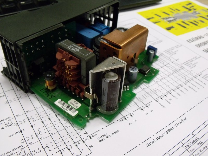

A mai napon tönkrement egy 230/24V-os tápegység az egyik gépben.Csere után persze azonnal szétszedtem a rosszat, nézzétek meg hova rakták az 1000mikrós kondit benne.
(#) MaTe193 válasza Mate78 hozzászólására (») Feb 23, 2011 /
Nem véletlenül tették azt oda!
Működik ideig-óráig(ők 'kiszámolják' kb. a garancia lejártáig) azután puff.Neked venned kell az új tápot,nekik van plusz pénz.Hej,ez lenne a fogyasztói társadalom?!
(#) Mate78 válasza MaTe193 hozzászólására (») Feb 23, 2011 /
Igen, sajnos én is ezt sejtem a háttérben.
De hogy a Siemens is már ide jutott...
Nahát! Erre mondják,hogy kicsi a világ! Egyébként ha van ESR-mérőd,akkor garancia lejárta előtt néhány nappal ajánlom,hogy szedd szét a cuccot és az ELKO-kat méregetsd végig.PC tápban például előszeretettel rakják teljesítményellenállás mellé őket.(Mondjuk az neccesebb dolog,mert ha nincs védelem és úgy szalad meg a táp,viszi a többi hardvert is.)
Ha szétszedem, akkor úgyis ugrik a garancia.
Különben is próbálj meg a Siemens-nél valamit is elérni, lehetetlen.
Így marad a csere, aztán javítás vagy kuka.
