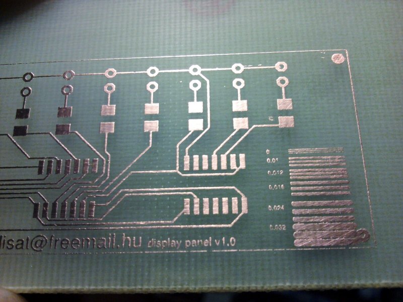

Jelentem nekem is működik az egyszerűbbik tacskós laminálóval! Gyári motor ki, léptető be, és kapott egy egyszerű komparátoros hőszabályozást!
A 88-ik oldalig olvastam a fórumot, szóval nem tudom volt-e már róla szó, de nem kell erőltetni a műnyomót! Mezei 100g-os fénymásolópapír (ún. színes papír) nagyon jó eredményt produkált! A panelen szándékosan csináltam extra vékony vonalakat is, hogy lássam mit tud a technológia. Vaskloridot viszont vennem kellene, mert ez már nagyon öregecske. És az előmaratás a lényeg! Sokat szívtam, mire ezt kipróbáltam, és így viszont tökéletesen tapad a festék, alig bírtam ledörgölni!
A legvékonyabb vezetéknél látszik hogy megszakadazodik, illetve a keretnél.
Mondjuk megjegyzem használni akarom, nem rekordot dönteni
(#) patexati válasza sargarigo hozzászólására (») Feb 24, 2011 /
Szia! Nekem már jóideje megy az olcsó tacskós lamináló a léptetőmotorral melynek sebessége állítható és természetesen a hőfok is nincs semmi baja pedig van bent kilóméter Ha tönkremegy valami bent a szekrényben egy másik dobozosan várakozik mi nem kerölt 1000 Ft-ba Én 130 fok fölé nem megyek előmaratás nélkül neki sem állok mióta kikísérleteztem hibás nyák nem igen fordul elő már és lehet az 0,2mm is akár..A HP tonernél és a 130grammos műnyomónál jobbat nem találtam nálam ez az egész már technológia szerint működik nem hagy cserben..Bővebben: Link
