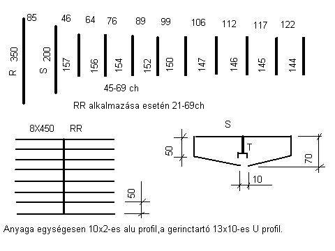

De az építés öröme, van itthon elég hulladék alucső ez nem lenne gond. És ami a lényeg szeretek építeni, ez szakmai ártalom. Sajnos a régi szakkönyvek ebbe a sávba nem adnak példát UHF4 sávig volt csak analóg TV. Szilvi köszi az ötletet, utána nézek. Köszi Laci

Az alább ismertetett eszköz alacsony térerő esetén is jól működik. Alapesetben 1 reflektorelemmel a sávszél. 45-69 ch. 21-69 esetén, ˝R˝ eltávolítandó, helyére az ˝RR˝ jelű reflektorfalat kell szerelni. A levezetést 140mm hosszú balun hurokkal kell megoldani. A dipól kialakítása érdekes, kedvező illeszkedést biztosít a felső sávban. 45mm magas távtartóval meg van emelve. A megadott anyagokon kívül használható 4-8 mm átmérőjű rúdanyag is. Ha a venni kívánt csatornák 45-69 között vannak, a reflektorfal használata nem szükséges.

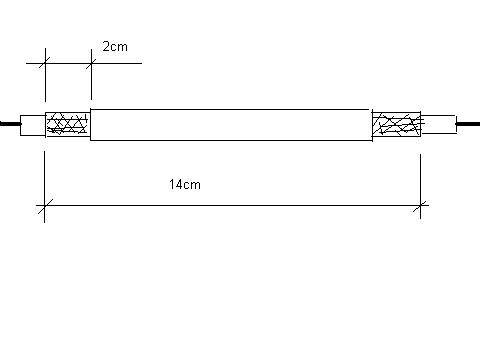

csak 14 cm balun hurok kell???
És mi az hogy hurkok, hány kell?? valaki segítsen , kösz sürgős lenne.

Én azt olvasom: hurokkal, és nem azt hogy hurkokkal. Azaz 1 hurok. A 140 mm reális érték akkor, ha ismerjük a hurok kábelanyagának "K" rövidülési tényezőjét.
én 75 ohm-os koaxiális kábellel akarom levezetni de ahhoz is 14 cm kell???
Valóban 14cm hosszú hurok kell, csak 1 db. Ez felső sávra optimalizált méret. Nem lehet más méretűt használni, mert lerontaná a felső sávot. Célszerű RG-6-os kábelt alkalmazni.
A hurokkészítéshez egy darab kábelt a rajz szerint kell előkészíteni. A levezető kábel végén ugyanígy kell eltávolítani a szigetelést, és szabaddá tenni 2cm hosszan az árnyékolást. A 14cm-es darabot U alakúra hajlítva, szorosan összefogva a levezető kábellel, kötőhuzallal áttekerjük a szabadon maradt árnyékolást. Majd leszigeteljük. Így induktivitásmentes összekötést kapunk. A dipólra a hurok két vége csatlakozik. A levezető kábel a hurok egyik oldalára.

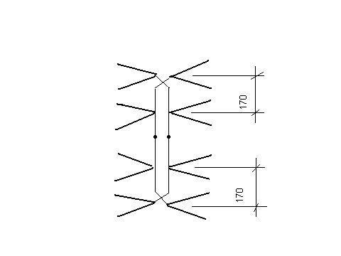

Egyes lepkeantennák nyeresége a 60. csatorna felett hirtelen lecsökken. Ennek oka, hogy az antenna sugár főnyaláb a függőleges síkban két mellékágra bomlik, így a vízszintes síkban vételminimum keletkezik. Ezt a szélső dipólok távolságállításával lehet befolyásolni. Amennyiben a távolságokat 170mm-re állítjuk, a jelenség a 69-es csatorna fölé tolódik, és a vételt nem zavarja. Másik komoly probléma a vasmagos balunnal egybeépített szélessávú erősítő. UHF sávban a vasmagos, tekercselt kivitelű szimmetrizálók jelentős csillapítást, magas értékű bemeneti reflexiót okozva lerontják a felsősávi jelszintet. Célszerű ezeket eltávolítani, helyettük felsősávra méretezett balunhurkot használni.

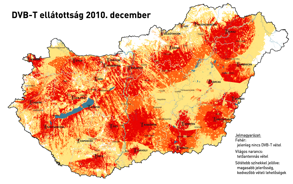

Nem túl biztató a lefedettségi térkép Ceglédre vonatkoztatva. Az aspect ratio az azt mutatja meg milyen legyen a képarány ha nem 16:9-es tv-n nézed a "szélesvásznú" adást. Letter box=régi tv 4:3 stb. A többit nem igazán tudom, de értelemszerűen állítsd be. Az analóg tv szabvány pal rendeszerű (régen secam volt az ntsc inkább japánban és az usa-ban volt elterjedt).

Ja, szóval autós használatra készült a készülék. És autóban is akarod használni? Mert akkor Cegléden és környékén eléggé felejtős dolog a DVB-T vétel egy dipólantennával.
