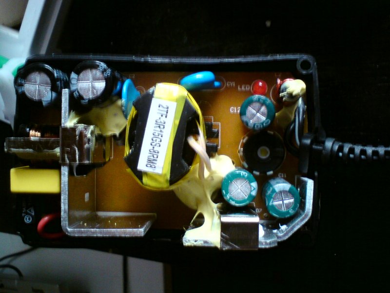

(#) bekesizo hozzászólása Feb 24, 2011 /
van egy sanyo ca9 hd kamerám, korábban fórumban már pedzegettem, elvileg létezik, de gyakorlatilag nem lehet hozzá gyári tápot szerezni, ezért csináldmagadba fogtam(merthogy nincs csatlakozó rajta, így akku-adaptert kellett készítenem, ami az akku helyére bemegy, és meg lehet táplálni).
Elég nagy áramot vesz fel induláskor, úgyhogy a súly miatt inkább egy kapcsolóüzeműt vettem hozzá, 1,5A stabil 6 V-on, az bőven elég. Ellenben a kamera nem csípi a magas frekvenciás jelet, csak villog a lede sűrűn, be nem kapcsol.
Kérdésem: van-e kapcsrajz ilyen tápok utólagos szűrésére valakinek?
