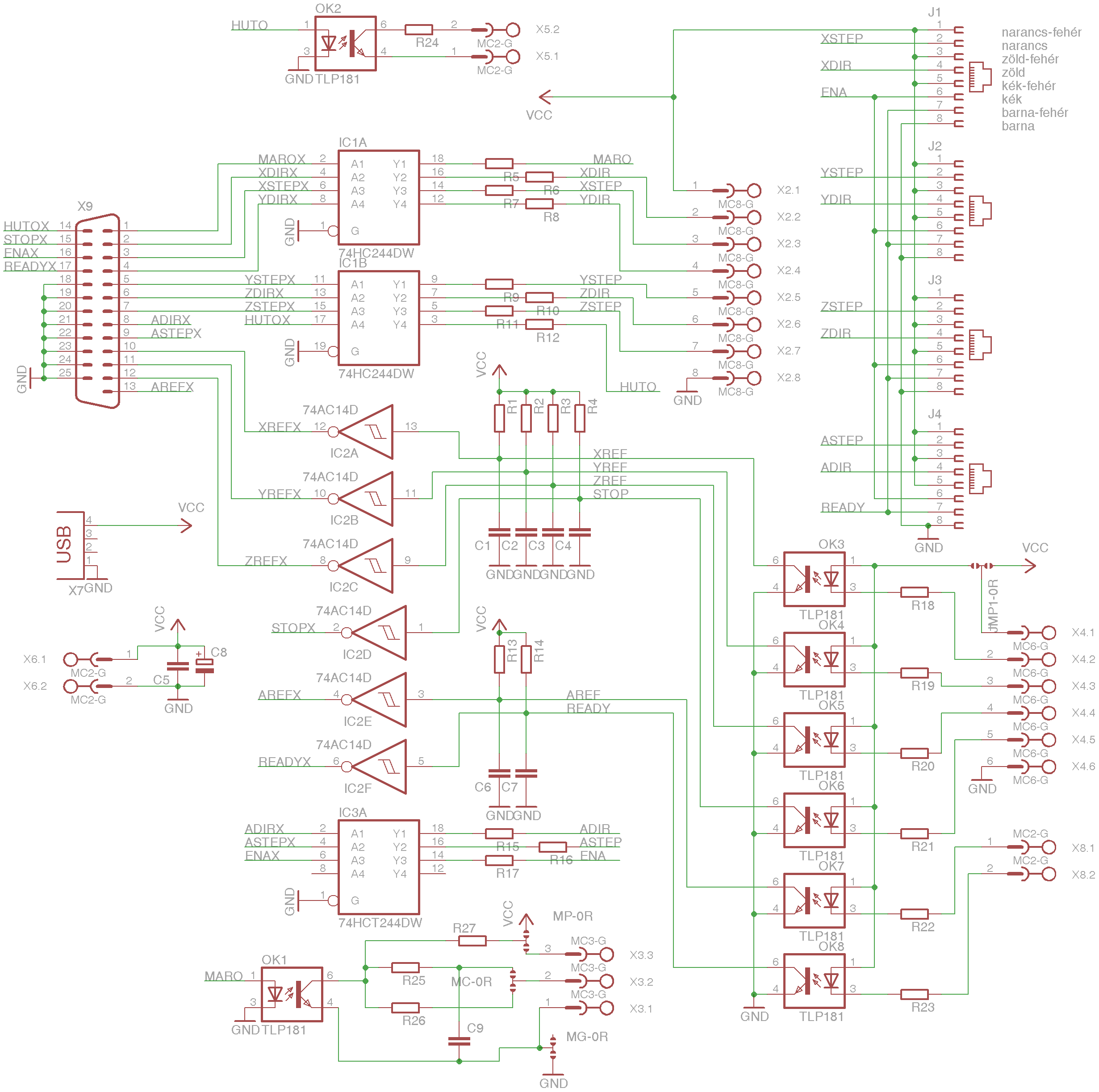

Valakinek megvan ez a két vezérlő nagyobb felbontásban??
Remélem erre gondolsz!
Vagy ez is olyan.
Arra azért figyeljetek, hogy a #936513 az galvanikusan leválaszt a #936517 nem. Gabor
Ha jól látom 2 db kell egy bipoláris motorhoz. Elég karcsú, 1 A-t tud. Kicsit problémás hűtőbordát fabrikálni rá. Az Input0, Input1 rész nem világos, az lenne a DIR?
Úgy látom az I0 és I1 az árambeállítást végzi, a bemenet a 8. láb fázisvezérléssel, Step-Dir hajtáshoz kell még elé egy előtét.
