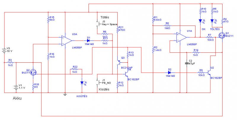

Itt a rajz!
Persze lehet némi változtatást eszközölni rajta, mert a referenciafeszültségek egyenlőre tápfeszültség-függőek!

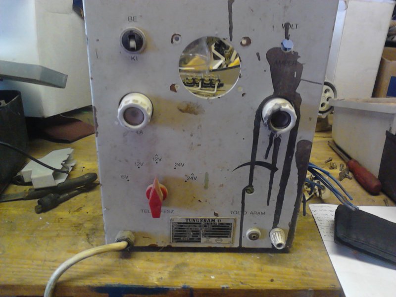

Sziasztok. A nagy lomtalanításban találtam egy régi magyar akksitöltőt csak annyi a betegsége hogy kivágtakbelőle pár dolgot. Szerintem a Graetz híd és kondik hiányoznak. Képek alul.
Kondenzátorra nincs szükség akkutöltéshez.
Akkor csak egy Graetz-re lesz szükségem ha minden igaz. Most jut eszembe hogy csak ha tápot csinálok belőle akkor kellenek a pufferek. Csak nem tudom melyik vezeték mi lenne.
A primer (230V) bekötése egyértelmű. A szekundert meg kiméregeted multiméterrel meg 24V-os lámpával.
Az a baj hogy nem csak 24V-ot lehet vele tölteni hanem 6-12-t is. Azt sem tudom mi lenne az a ^ jel a számok felett.
Miért baj? Ebben vélhetően egy elég jó UBT (Univerzális Beépíthető Transzformátor) trafó van, ami 24V-ot és 10A tud. (Bár az adatlap 500VA-e még ennél is többre utal) A ^ jel nem tudom mit jelent, ezt csak az tudná, aki használta a töltőt. De lehet a 12V az pufferüzemet, a 12^ pedig csúcsra töltést (tényleges feltöltést) jelentette. Inkább vedd ki a trafót, pucold meg, és nézd meg hány leágazás van rajta. Ezt a trafót, elég sok feszültség értékkel (leágazással) készítették. Azonos tekercselő huzallal, így minden leágazása (kimenti feszültsége) azonos árammal terhelhető.. üdv! proli007
Megnéztem. Felül 7 db vezeték jön ki van rajtuk kis cédula is.és ez van rá írva 0V...6V. Lent ami a Yaxley kapcsolóra megy az 5V 11V 15V 19V 32V van írva. Most néztem bele jobban és látom hogy lehetett állítani a töltő áramot is, csak sajnos az hiányzik belőle gondolom anno valaki kiszerelte. Lényegében a Yaxley kapcsolónál van egy szabad láb gondolom az a kimenete a kapcsolónak és nincs semmi kötve a + és - kimenetekre sem emelett van 7db kóbor vezetékem. Röviden ennyi ![]()
Nem tudom mi volt a dobozban eredetileg, de lehet valaki itt ismeri. Minden estre bármit bele lehet építeni, ami benne volt, azzal meg nem érdemes foglalkozni.. üdv! proli007
Én arra gondoltam hogy a 7 kimenet 7 különböző Amperú lehet és így lehetett állítani a töltő áramot. Persze ez csak egy elképzelés. Mondjuk nem lényeges hogy állítani tudjam az áramerősségét úgy is jó lenne ha csak 2 pontban tudnám, 6V-on kisebb A-on töltődjön ha motorakksit akarok tölteni a többi mehetne 10A-on is.
Ez csak egy trafó. De 12V-os aksinál, a trafó leágazásokkal be tudod állítani a szükséges töltőáramot. A 6V-os aksinál, meg átkapcsolsz 6V-ra, és sorba kötsz vele egy izzót, ami korlátozza az áramot a kis aksi töltésénél. És már kész is vagy. (Persze egyenirányító minden képen kell.) Természetesen így csak felügyelet alatt töltheted az aksit, a töltés végfeszültségéig. Vagy a trafón akkora feszültséget állítasz be, ami nem tölti túl, de ekkor a töltés végén nagyon kicsi lesz az áram és elhúzódik a töltés. - Vagy készítesz hozzá, egy "feszültség felügyelőt" pld. ezt. - Vagy építesz hozzá, egy komplett töltőt. üdv! proli007
Építeni akarok egy univerzális akkumulátortöltőt. Elkészítettem a saját elképzelésem alapján egy kapcsolási rajzot, amit 1-2 meglévő alkatrész köré építettem fel.
Valaki áttudná nézni, hogy a rajz megállja -e a helyét a valóságban is. Hogyan tudnám a rajzot leegyszerűsíteni? Ha valakinek van ötlete kérem írjon.
Némi infót is írhattál volna az elképzelésedhez. Mit tölt "univerzálisan" a töltő? Minek ennyi relé, minek a K2-K3 párhuzamosan. Hogy működik az Q1 mint áramgenerátor (mert talán az, csak nem látom miért működne). Jumper-eket betetted, de sem átkötve, sem megmagyarázva nincs mire jó. Mitől fog behúzni K2-3 ha .stb.IC4-nek van tápfesz adva? stb.. üdv! proli007
heló
A töltőt 12V-os ólom és zselés akkumulátorok töltésére terveztem. K2-K3 azért van párhuzamosan mert a záróérintkező csak így bírja el ennél a típusnál (RT314012) a 17A -os töltőáramot. Q1 -el állítom a töltőáramot, a jumper-ek azért vannak berakva mert a gyári javaslat szerint a GS feszálításnál a poti nem a GND-re van kötve. Szerintem így nemjó, de meghagytam az opciót + ha nem jó akkor a jumper-al letudom húzni a GND-re. Ez még kicsit kérdéses számomra, de majd elvégzek 1 tesztet. Müködési vázlat: K6-al párhuzamosan jön az akksi, ha az akkut megfelelő polaritással kötik be akkor az meghúz. Ezáltal az 1 nyomógombos be ki kapcsolót reteszeli (Q2, Q3, Q4).Valamint D11 LED átvált zöldre. S4 kapcsolóval lehet kiválasztani, h ólom vagy zselés aksit akarunk tölteni. Ez ad tápfesz IC2 vagy IC 4 nek. (már talaáltam is 1 hibát ![]() P5-el állítom finoman a töltőáramot.A töltési folyamat S3-al indítható el állítható le. Mellékelem a javított rajzot
Csak külön az áramgenerátort rajzold le légy szíves. (Csak egy állásban, Jumper-ek és kapcsolók nélkül. "Tupírozni akkor lehet, mikor már kinőtt az ember haja!") Mert az számomra most is homály. Csak nem a GS feszültségével szeretnéd beállítani a töltőáramot? Mert Shunt ellenállást nem látok. Amúgy most a 17A a D12-őn keresztül megy ki és csak egy Fet lesz bele 17A-ra? Az vicces lesz. üdv! proli007
Kösz az észrevételt korrigáltam. IRLZ24 N datashett 6.oldal lap aljáról másoltam a kapcsolást.
- Az igaz, hogy a Fet kimeneti karakterisztikája áramgenerátor jellegű, de nem szoktak erre hagyatkozni szinte sehol. A karakterisztika igen feszültség és hőfokfüggő. Bár minél közelebb vagyunk a végáramhoz, annál kevésbé, a telítés miatt. - Ha tölteni szeretnénk az aksit, akkor annak feszültsége 12..15V között változik majd. Ez 3V többletfeszültséget jelent. Valamint a Fet kimeneti karakterisztikájából látható, hogy minimum még 1..2V DS feszültségre is szükség van. Ez már 4..5V feszültség. Ha a tápfeszültséget egyszerű trafó-dióda-kondi-val állítod elő, az sem lesz stabil, vagy is kb. 5% feszültségesését kell figyelembe venni. Ez újabb 1V feszültségesést jelent, a most már 19..20V tápnál. Nos, és ekkor precízen 21V egyenre kell méretezni a trafót, a maximális terhelés mellett.. Most már 12V aksi feszültség esetén, 9V a feszültség különbség. 10A töltőáram esetén, ez 90W eldisszipált hőt jelent. Hogy fogja kibírni az egy szem tranyó, a két Weller pákányi hőt? Ha a hűtőborda hőmérséklete 30 fokról 80fokra emelkedhet, akkor 1,8W/K hűtésű borda kell. Ha több tranyót párhuzamosan kötsz, azok között a küszöbfeszültségek szórása miatt nem oszlik el egyenletesen az áram.. - Nem vetted figyelembe, hogy a Fet forrása, az aksi pozitív feszültségén van. A Gate feszültségnek ehhez képest kell plusz 4..5V-al magasabbnak lenni. Hogy akarod azt a stabil 12V-ból táplálni, mikor annak negatív pólusa, az aksi negatív pontjával azonos? ezért kel a rajzra az aksit,a tápot áramforrásként ábrázolni, mert így nem látod a hibát.. (Ha megnézed az adatlapot, láthatod, hogy ott is a GS feszültséget külön áramforrásról táplálták, aminek negatív pontja a Fet forrása volt.) üdv! proli007
