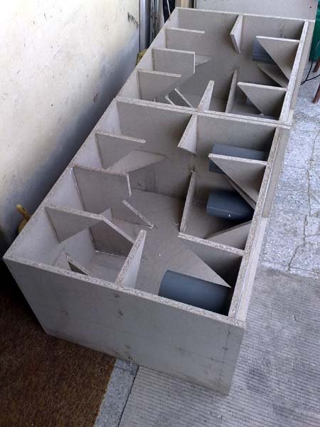

(#) bensepeter válasza bobz hozzászólására (») Feb 24, 2011 /
üdv. Én a mély hangszóróknak ilyen dobozra gondoltam, véleményed esetleg.? Minden kép szeretném én megépíteni, csináltam már hangfalakat most is vannak de azok olcsóbb hangszórókkal készültek és kisebb teljesítménnyel. Kérdésedre válaszolva, nézegetem én gyári hangfalakat de hasonló árban amik vannak és gyáriak azok nem rendelkeznek ilyen tulajdonságokkal. A doboz elkészítéstől nem vagyok megijedve, sógorom asztalos és nagyon ügyesen, szépen dolgozik. Az előző hangfalakban is segített. ellőre is köszönöm várom válaszod. Petya. Ui: És a felső top összeállításról mi a véleményed?
(#) bobz válasza bensepeter hozzászólására (») Feb 24, 2011 /
Igy megertem hogy miert sajat kezuleg szeretned elkesziteni. En a felsobb tartomanyokhoz nem nagyon ertek, eddig csak melyladakat csinaltam. hallottal amr a Ruste ladakrol? Vagy a Horn-rol. Na aziok aztan nagyot szolnak. http://www.youtube.com/watch?v=G5lCh9Xzyyc&feature=related
(#) axterix válasza bensepeter hozzászólására (») Feb 24, 2011 /
Első sorban dönsd el magadban hol fogod többet használni mert ha termekben akkor a tölcséresek felejtős.Ha csak ritkán alkalmaznád szabadban akkor a bandpass a jó választás pl F17 ládák szépet nyomnak szabadban mondjuk több kell belőle mint a tölcséresből.Ezért csak te döntheted el és utána akard felépíteni a tetejét hisz ebben a kategóriában az alja az egyik legfontosabb tényező.Látogass el a speaker stories oldalra ott elég sokan foglalkoznak beymákal sőtt a te általad feltételezett hangszórókhoz is vannak gyári tervek.De azért azzal is tisztában kell legyél ezeket nem etetheted mondjuk rx500,castone300b vel és mire összeáll a technika az bőven súrolja az 1milla határát mindenesetre sok szerencsét és türelmet.Azért annyit megjegyeznék mire hasonló összeállítást sikerült összehoznom igen sokat kellet dolgoznom és régebbi szerelésemet eladni ez már nem hobby kategória
(#) bensepeter válasza axterix hozzászólására (») Feb 24, 2011 /
Igazat megvallva igazából többet használnám bent tehát, a szabadtéri alkalmai ehhez elég ritkák lenének.
