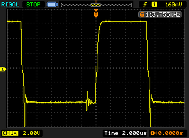

Közben kiderült, hogy a fet nem tetszik a tápnak.
2SK2371 et kicseréltem STW13NK60Z-re és most szépen pöfékel minden.
Igazából nem értem mi baja lehet a fettel.
(#) emmzolee válasza cimopata hozzászólására (») Márc 2, 2011 /
Ez érdekes dolog. Múltkor én is hasonlót tapasztaltam a tápomnál. Az az IR2155-tel működött, és az IRF840 Fetekkel csúnya jelalakok lettek rajta, a IRFBC40-el tök jó lett.
Valószínű nálad is, és nálam is szenvedett a driver a nagy gate kapacitással.
(#) cimopata válasza emmzolee hozzászólására (») Márc 2, 2011 /
A kapacitással nem volt semmi baj.
Hip-hop kisütötte, feltöltötte.
Mint a képen látszik valami zavar jön be. De hogy ez hogy jut vissza a bemenetre is
Nekem ilyen volt a jelalak.
