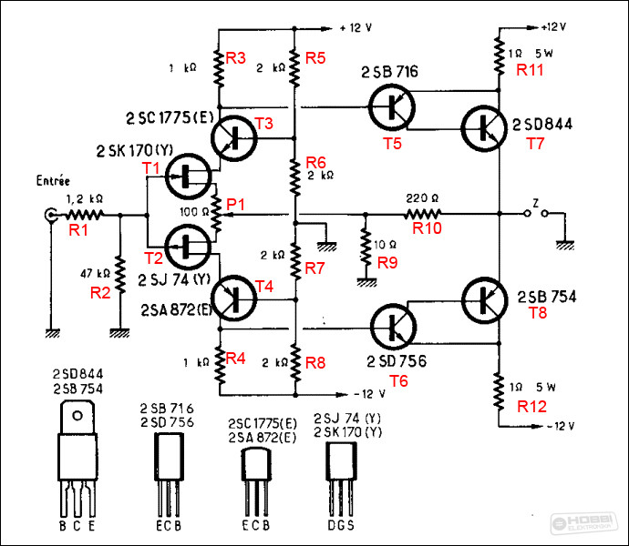

E rajz szerint a "pozitív" fetek rajzán kifele mutat a nyíl.
A Hiraga rajzán a pozitív oldali fetnél pedig befelé mutat.
Hol van fordítva?
(#) kadarist válasza kiszebra hozzászólására (») Márc 4, 2011 / 1
Jó a rajz, mert a 2SJ74 a P-FET.

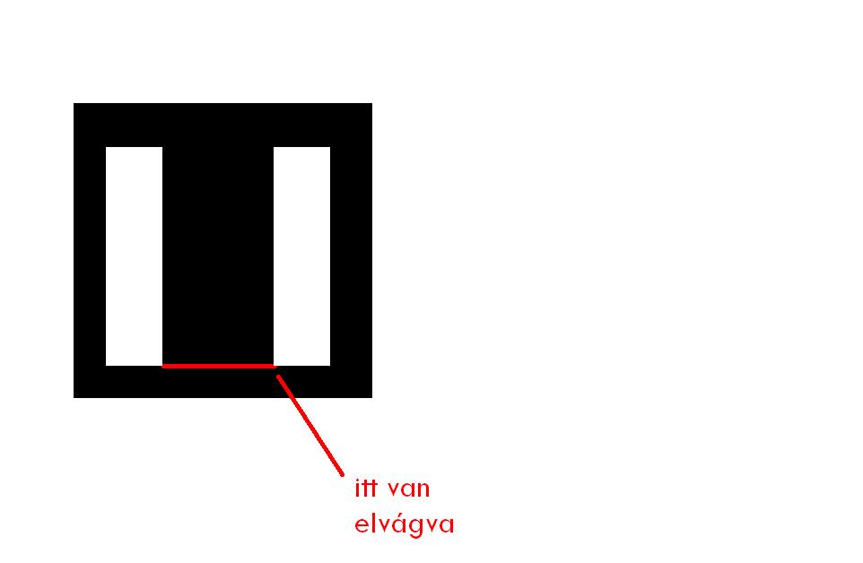

Hello.Van egy trafóm amit nem tudok szétszedni.Már 2 vasat is elamortizáltam de nem indult meg.
Csináltam egy rajzot hogy hogy néz ki a vas.
Mivel tudok megindítani hogy ne cs****ek el több vasat.
(#) pucuka válasza peter1995 hozzászólására (») Márc 4, 2011 /
Ez egy M vas. úgy lehet szétszedni, hogy a réselt oldalon óvatosan felemeled a lemezt, majd addíg kocogtatod finoman amíg a mások oldalon kicsit kijön a lemez vége. Ezt megfogod egy fogóval, és óvatosan mozgatva jobbra balra kihúzod. valószínűleg 1 - 2 lemez áldozat lesz., de ha már laza, könnyen megy. Ha össze van ragasztva, szívás, oldószer, melegítés stb.
(#) peter1995 válasza pucuka hozzászólására (») Márc 4, 2011 /
Ragasztás nincs.A külseje van fesztve de késsel simán elválnak a lemezek.Az a baj hqa kihajtom és felülről kocogtatom nyeklik az egész a francba.Már így is két vasat szétnyírtam.
(#) kadarist válasza szkkteam hozzászólására (») Márc 4, 2011 /
A bal oldali rajz a nyerő és kezdetnek legyen 4,7 k ohm az ellenállás.
Ha amit szétnyírtál annak a középső szárát visszadugod a csévetestbe, és szemből kocogtatással rásegítesz
Ja nem.Amit szétnyírtam az beleszakadt.Nagyon passzosan van.Próbáltam hogy egyet feláldozok és befogtam satuba a végét de leszakadt.Nagyon passzos.PRóbáltam kocogtatni de csak görbül meg se mozdul.Pedig nincs ragasztva.
Próbáld a következő lemezt, de óvatosan
