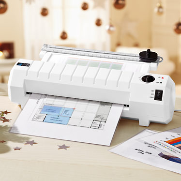

(#) shield válasza z3r0 hozzászólására (») Márc 4, 2011 /
Nekem a LIDL-s van, simán viszi a nyákot. nem kell reszelgetni. Sajna a hőfokszabályzás még nincs megoldva.

(#) shield válasza shield hozzászólására (») Márc 4, 2011 /
Lehet hogy nem is a hőfokot kellene csesztetnem, hanem a sebességet lassítani. A kisebb fokozaton is néhány másodperc alatt átér a panel. Nagyon egyszerű fordszab. kellene.

(#) sucuka válasza shield hozzászólására (») Márc 4, 2011 /
Valami "jópofa" léptetőmotor kell oda, aztán hajrá. De ezt már jópárszor kitárgyaltuk itt
