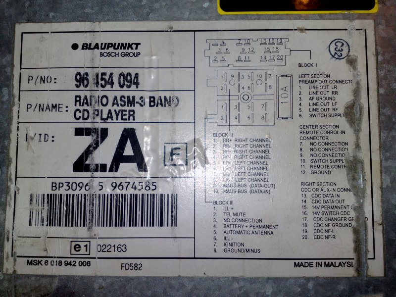

(#) peti16biro hozzászólása Jan 14, 2011 /
Heló mindenkinek!
Van egy blaupunkt cd-s rádióm, csak nincs rajta az előlapon aux bemenet de a tetején van egy rajz amin említik az aux-ot is csak nem tudom melyik vezetéket hová is kéne kötni.Ebben kérek segítséget.A lényeg az lenne hogy a laptopomat egy 3,5mm es jack dugóval rá tudjam tenni,
Mellékelem a képet a papírról.

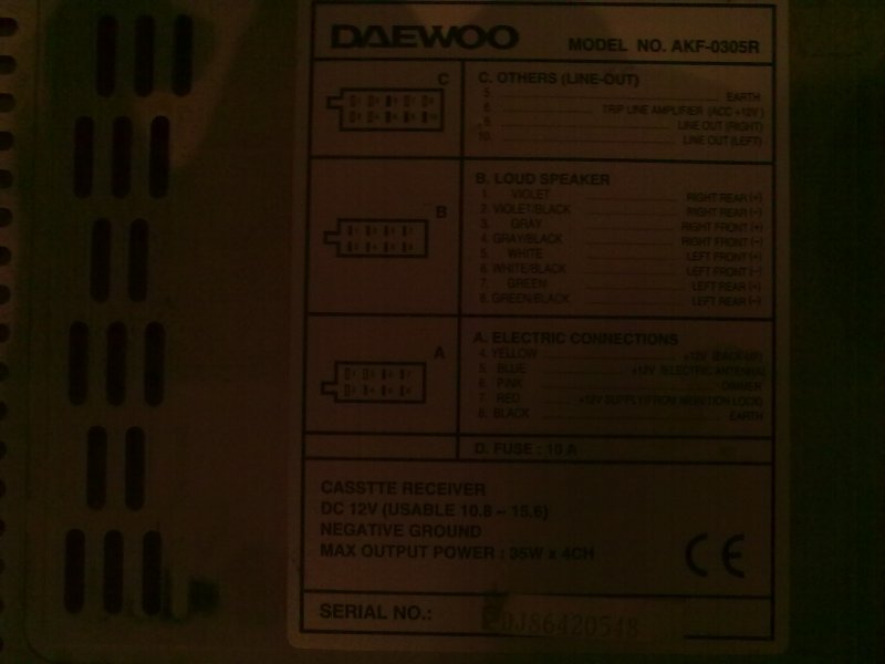

(#) pgaba13 hozzászólása Márc 4, 2011 /
Üdv mindenkinek
Én a segítségeteket szeretném kérni, egy abszolut amatőr vagyok, annyit szeretnék, hogy van egy régi daewoo autórádióm, és megszeretném oldani, hogy 230 ról hogy tudnám működtetni. Addig eljutottam, hogy van egy 230ról 12 vra adapterem.
A kérdéseim: Meg lehet e ezt oldani? kicsi e az áramerősség? ha meg lehet oldani hogyan kellene bekötnöm?
Csatoltam képet a bekötési rajzot és a hátsó bekötőfalat.
Előre is kösz a segitséget, és bocs az amatőrségért. :S

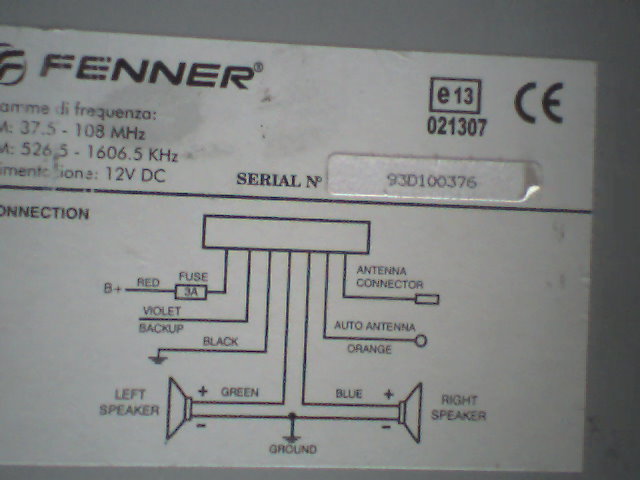

(#) c27 hozzászólása Márc 6, 2011 /
Sziaszrok.
Van egy Fenner autórádió aminek a bekötésében nem vagyok biztos. Rajz is van csak hogy tisztázzam a dolgot:
B+ akkumlátor + részére megy
a föld a fekete
antenna csatlakozó a rádió hátulján
hangszórók rendben
és 2 funkció számomra kérdés:
backup (battery + van ráírva, de piros power+ megy az akkura a backup is arra megy? Kössem össze őket?)
A másik az AUTO antenna a narancs vezeték formájában jön ki de már van egy antennacsatlakozó így ezzel nem tudom mit kezdjek valami erősítőre kellene mennie vagy hová?
(#) Inhouse válasza pgaba13 hozzászólására (») Márc 6, 2011 /
Ha tud 15A-t, de legalább 10A-t az adaptered, akkor jó. Kell hozzá egy ISO csatlakozó és kész.
Ha nincs ilyened, akkor ezen az oldalon van több PC táp átalakító topic, ilyenből olcsón (ha szerzel egyet, ingyen) csinálhatsz ennek megfelelőt.

(#) Inhouse válasza c27 hozzászólására (») Márc 6, 2011 /
A backupnak állandó 12V-ot kell kapni a memória miatt.
Az auto antenna egy olyan kimenet, ahol 12V jelenik meg, ha megy a rádió. Motoros antennához használták régebben, manapság ez még ritkább, de pl. az erősítőt is ezzel vezérlik...

(#) c27 válasza Inhouse hozzászólására (») Márc 6, 2011 /
Aha akkor a B+ a power (piros) és a back up (lila) is az akku pozitív felére megy akár össze is lehet őket kötni ugye? Az nem zavar ha a kocsiba az akku töltés elvileg 13.6 és 14.4V között kell lennie így az több a 12V-nál? Esetleg egy stab ic-t érdemes betenni?
Akkor az auto antenna (narancs) úgymond felesleges ugye? Ha nem kötöm be az nem befolyásolja a rádió működését csak egy plusz funkció.

(#) Inhouse válasza c27 hozzászólására (») Márc 7, 2011 /
Összekötheted.
Nem zavarja a 14,4V.
Nem kell stab ic, nem is bírná a kis 1,5A-ével...
Ha nem használod, felesleges az auto antenna kimenet.
Nem befolyásolja a működést.

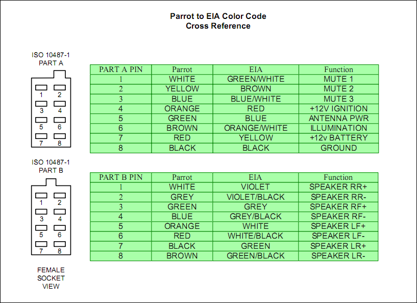

(#) Mzolee hozzászólása Márc 9, 2011 /
Szeretnék a Panasonic fejegységem csatlakozókábelére ISO csatlakozópárt saruzni. A "B" csatlakozó rész már kész, a 4 hangszóróval, de nem találok sehol olyan rajzot amin az "A" csati színkódjait ábrázolná.
Ugyanis 3 szálon kívül nem tudom, hogy min - mi jön ki a fejegységből; és így nem tudom, a maradék 4-5 drótot hová kössem az "A" csatiba?
Mellékeltem, hogy végeredményül mit kéne kapnom.
(#) Mzolee válasza Mzolee hozzászólására (») Márc 9, 2011 /
Válaszolok saját kérdésemre, hátha valakinek szüksége van rá. A szóbanforgó hardver egy CQ-C1405N tip. fejegység aminek service manual-jából kiollóztam a csatlakozó magyarázatát. Ennyi elég lesz kitalálni a szükséges bekötést.
(#) Mzolee válasza Mzolee hozzászólására (») Márc 11, 2011 /
Végül a teljesség kedvéért az eredeti kérdésemet is megválaszolnám, ugyancsak ismeretterjesztési célból:
itt egy táblázat az ISO csatlakozó színkódjairól (az "EIA" oszlopot kell figyelni)

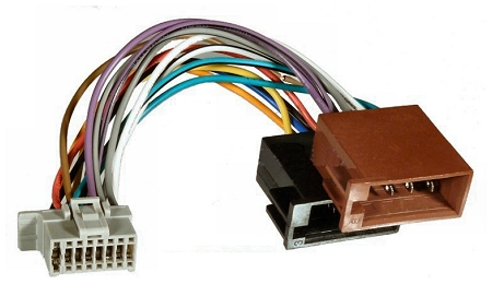

(#) mikcsek hozzászólása Márc 13, 2011 /
Van egy Sony CDX-GT440U típusú autórádió amit szeretnék beszerelni Octavia-ba, csak lenne egy kis gond a csatlakozóval. Eddig Pioneer volt benne ami még az autó vételekor lett be tetetve.
Ez a a kábel jön az autóból.
Autó
Ez pedig amit kaptam a Sonyhoz
Sony
Sony2
Csak hát a Sony-ba nem passzol ami az autóból jön.
Ha jól tudom amit kaptam az egy euro csatlakozós kábel ugye, de viszont ez a felállás így nem a legjobb.
Tudnátok segíteni hogy lehet erre venni valami átalakítót, vagy át kell kötögetni a kábelokat? Vagy szervíz?
Előre is köszönöm.
(#) kornel válasza mikcsek hozzászólására (») Márc 13, 2011 /
Valószínűleg gányul szerelték be a szervízbe anno, mert benne kellene lennie az autóban az ISO csatlakozónak, ami a sonyhoz kapott kábellel (is)passzolna.Valószínüleg marad az átkötözés.Nem nagy ördöngősség ha kicsit konyítassz hozzá.Ha nem akkor keress egy hozzáértő emberkét.
(#) mikcsek válasza kornel hozzászólására (») Márc 13, 2011 /
Hát csak ez a csatlakozó van és a kábelok a kormány fele vannak elvezetve, de oda meg nem férni hozzá. Akkor pedig kötözés lesz. Köszönöm a választ.
(#) Inhouse válasza mikcsek hozzászólására (») Márc 13, 2011 /
Kövesd le a csatlakozótól a kábelt az autóba...van rajta kötés/forrasztás? Ez esetben levágták az ISO-t, venned kellene egy ilyen csatlakozó párt, bekötöd és a fejegységhez adott kábellel már össze lehet dugni. Vagy gányolsz te is és átkötsz mindent erre, és szivatod magad, vagy a következő tulajt a következő rádió cserénél...
Ha viszont érzel rajta egy másik csatlakozót, akkor ott kell széthúzni, fel kell húzni óvatosan, hogy hozzáférj, ki kell érnie a lukon...annak ISOnak kell lennie...
Inhouse
(#) mikcsek válasza Inhouse hozzászólására (») Márc 13, 2011 /
Próbáltam jobban kiszedni a kábelt de nem jött annyira meg nem férni hozzá hogy mi van a másik felén, de majd valahogy megpróbálom. Ha nem akkor max marad a kötögetés. Köszönöm a válaszokat.
(#) Inhouse válasza mikcsek hozzászólására (») Márc 14, 2011 /
Valószínűleg akad valahol a csatlakozó...másképp, hogyan kötötték volna ott benn össze, ha te sem éred el?
Inhouse

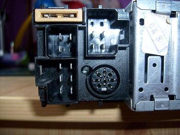

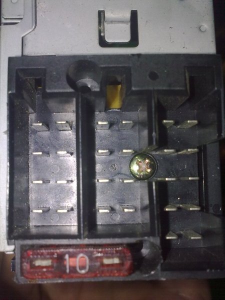

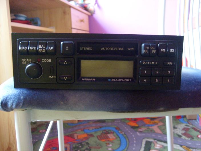

(#) timcsike hozzászólása Márc 28, 2011 /
Kaptam egy 94-es BLAUPUNKT autós magnót ami állítólag működik, ezt egy GOLF2-be szeretném bekötni. A probléma az, hogy nincs meg a csatlakozója. Találtam csatlakozót egy másik magnón, csak nem tudom ,mit hová kell kötni. Raktam fel képet is. Ha valaki tudna segíteni egy bekötési rajzzal azt megköszönném.További szép napot.
(#) akos70 válasza timcsike hozzászólására (») Márc 28, 2011 /
Felső kép.
(#) timcsike válasza akos70 hozzászólására (») Márc 28, 2011 /
Nagyon szépen köszönöm!
