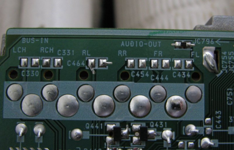

(#) balais hozzászólása Feb 28, 2011 /
Üdv mindenkinek !
van egy Sony cdx-gt23-as autórádióm,szeretnék rákötni egy erősítőt,de nincs rajta audió kimenet.
Szétszedtem és lefotóztam,valaki megtudná mondani hogy hova kell beforrasztani a két hangkimenetet +és-
bal és jobboldalt ?
Köszönöm a segítséget !
(#) sprofan válasza balais hozzászólására (») Feb 28, 2011 /
Jobb és bal elsőre kösd, de csak kell lennie rajta Audio kimenetnek, különben hogy szólna?
(#) balais válasza sprofan hozzászólására (») Feb 28, 2011 /
Köszönöm a választ,a rádión csak a bal első jobb első,bal hátsó,jobb hátsó +ok -ok vannak,nincs rajta subwofer kimenet.
Azt ajánlották hogy forraszak be egy rca érpárt a hátsó hangszóró kimenetére és azt kössem össze az erősítővel.
Ha oda forrasztok egy rca érpárt,azt beköthetem az erősítőbe úgy hogy a hátsó hangszórók is működjenek ?
(#) oregtamas0202 válasza balais hozzászólására (») Feb 28, 2011 /
Nagyon rossssssz tanács.
Az ami egyszerűbb az egy kisjel-nagyjel átalakító, annak tényleg az a módja ahogy írtad.
Ha járatos vagy az elektronikába ,akkor küldök egy Sony rajzot ahol van RCA kimenet.
Talán hasonlít is a tiédre.
Csak privát tudom küldeni mert nagy.
Öreg T

(#) Inhouse válasza balais hozzászólására (») Feb 28, 2011 /
Akkor inkább vegyél egy ilyet:
hangszóró-RCA átalakító
Inhouse
