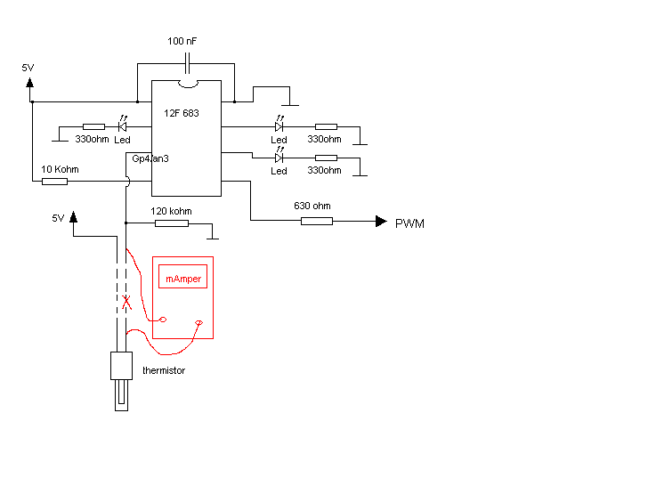

(#) zsoltee0001 hozzászólása Feb 25, 2011 /
12F683 egyik (AN3) analog csatornája figyel egy NTC ellenállást, eddig tökéletesen működött.
Ampermérőt közbeiktattam az NTC-n átfolyó áramot vizsgálva.
A mérés óta ez a láb meghalt, se bemenet, se kimenetként nem működik.
A kérdésem, vajon mit szúrhattam el?
A többi láb dolgozik.
(#) watt válasza zsoltee0001 hozzászólására (») Feb 25, 2011 /
Mit csináltál közben? Ez egy működő készülék volt, hozzá se nyúltál?
(#) zsoltee0001 válasza watt hozzászólására (») Feb 25, 2011 /
Mellékeltem, ahogy bekötöttem, szerintem teljesen szabályosan csináltam mindent, vagy mégse?
(#) icserny válasza zsoltee0001 hozzászólására (») Feb 25, 2011 /
Az árammérőd ténylegesen független a PIC földjétől? A leírtak alapján csak arra lehet következtetni, hogy túlfeszültség vagy statikus töltés kinyírta ennek a lábnak a kivezetését (szakadás) vagy a védődiódát (zárlat).
(#) zsoltee0001 válasza icserny hozzászólására (») Feb 25, 2011 /
Ahogy a képen van, csak sima mA mérő funkcióba volt állítva a műszer.
A GP4 láb nincs zárlatba, azt megnéztem, csak egyszerűen kuka.
Nem lehet, hogy a multiméter 9V-ja valahogy ráment?
De kár, hogy nem védtem le egy 5V-os zenerrel
üdv
(#) potyo válasza zsoltee0001 hozzászólására (») Feb 25, 2011 /
Nekem az nem világos, hogy mit akartál így mérni? A termisztoron folyó áramot? Csak mert azt meg lehet abból tudni, hogy a mért feszültséget elosztod a 120k ellenállással...
(#) zsoltee0001 válasza potyo hozzászólására (») Feb 25, 2011 /
Utólag már én is ..... (nem akartam matekozni
(#) trudnai válasza zsoltee0001 hozzászólására (») Feb 25, 2011 /
Ha pl ohm meresbe kapcsoltal akkor adhatott feszt, de olyankor sem folynak ott nagy feszultsegek es aramok.
En is inkabb arra gondolnek, hogy valami muanyag alapu poloban voltal vagy szonyegen dolgoztal es nem hasznaltal csuklo foldelest mikozben a muszerednel matattal.
(#) zsoltee0001 válasza trudnai hozzászólására (») Feb 25, 2011 /
És a 120kohm meg kevés a sztatikus fesz elnyelésére.
Akkor kell oda egy zener, a kérdés, csak az, hogy módosítja-e a mérést, de ez majd kiderül.
Mindenesetre köszi a tippeket.
120kOhm-nak mar eleg nagy az induktivitasa es sok zajt szed fel a kornyezetebol. Azonkivul az AD-nak sem lesz szerencses ekkora impednanciat oda adni - ha jol emlekszem max 20kOhm-ot javasolnak? Zener meg nem tudom eleg gyors-e statikus feltoltodesek levezetesere.
Én inkább egy kondit javasolnék(100n). Valószínű sztatikus töltés miatt ment tönkre.
