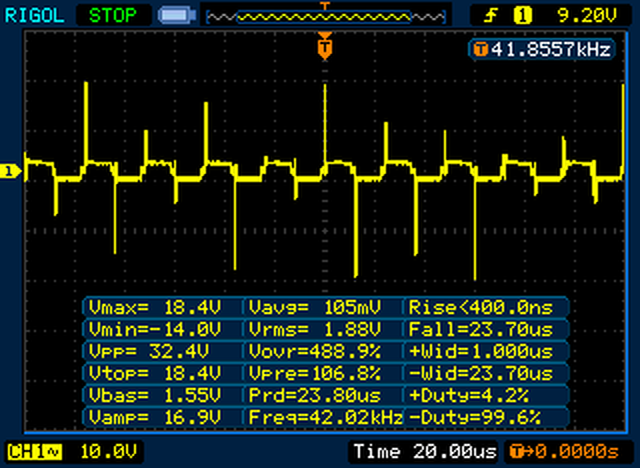

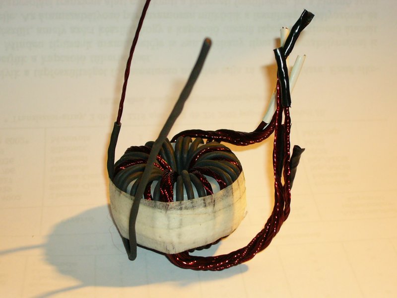

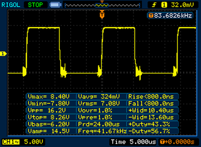

(#) emmzolee válasza Transztyuszeres hozzászólására (») Márc 7, 2011 /
Hello
Ma megint tudtam a tápommal foglalkozni. Bele tettem a toroidomat. Tudod amit csináltam.
A trafóm adatai: 27 menet a primer menetszám, 6 szál 0.43-as huzalból, a szekunder menetszám 3 menet, és az meg 60szál 0.43-as huzalból van. A trafó keresztmetszete 2,26cm2.
7,02uH a szórási induktivitása. Az nem rossz szerintem.
Ezzel is meg volt őrülve a tápom. Sistergett össze-vissza.
A szekunder oldalt is át rendeztem Ez alapján
Na így már sokkal sokkal jobb lett a helyzet. Így már rendesen működött, de a feszültség 80W-nál erősen zuhanni kezdett. Meg mértem a primer feszt. Minden rendben volt. Nem zuhant be. A szekunder fesz nagyon gagyi volt. (teszek be képet) Olyan tüskék vannak benne, hogy ihaj. Ez az előző trafóval is ilyen volt. Valami csak nem jó itt.

(#) Transztyuszeres válasza emmzolee hozzászólására (») Márc 8, 2011 /
Nálam 17uH volt a szórt induktivitás, biztos nem a trafó a gond.
Esetleg fotózd körbe a jelenlegi állapotot, hátha rájövünk valamire, mert ezek a szkóp fotók nem túl beszédesek.
