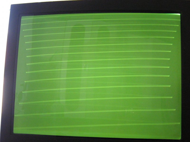

(#) kralac hozzászólása Márc 11, 2011 /
Elakadtam a 29pt9111/01-nél. Képet a hibáról mellékeltem. Van még valakinek ötlete, miket lenne érdemes megnézni?
Előre kösz
(#) nagyimre10 válasza kralac hozzászólására (») Márc 11, 2011 /
Már megint az a fránya 200v os katód feszültség.A képcső panelen ellenőrizd.
(#) kralac válasza nagyimre10 hozzászólására (») Márc 11, 2011 /
200V megvan. (már ami az 5 pólusú csatin érkezik rá.) A rajz szerint a TDA 6111 IC kimenetén R-nél a 8-as lábon 134V helyett 190V, G-nél 136V helyett 190V B-nél 142V helyett 104V van. Ez esetben akkor a B ág TDA 6111-ese lenne a ludas, ez okozhat ilyen hibát?
A képcsövet ellenőrizni kéne,a 7,8,9 es kivezetés után van egy egy ellenálás azok kiforrasztása után egyessével testre kéne zárni egy pillanatra,igy mind három szinnek egyenlő fényerővel kell világitani,bár a bemeteteket sem ártana meg szkópolni.
Sajnos most nem férek hozzá, de amint lesz időm, kipróbálom. A 6111-es ic 789-es lábain lévő ellenállásokra gondoltál? Egyszerre forrasszam ki mindhármat és egyesével zárjam rövidre egy pillanatra, vagy egyszerre mindig csak egy ellenállást szedjek ki? A bemeneteket is ellenőrzöm, majd jelzem a tapasztaltakat.
Addig is köszi
Egyszerre kiveszed mindhárom ellenálás ic felőli lábát és egyessével testre zárod.

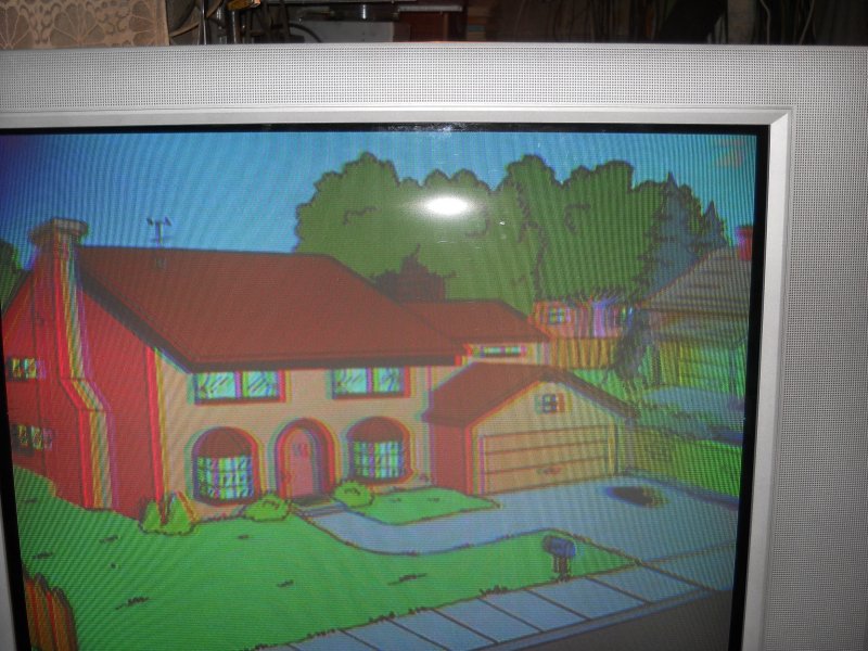

(#) bihari laci válasza kadarist hozzászólására (») Márc 11, 2011 /
Szia a képcső cserével kapcsolatban ,arra jutottam ,hogy le mértem és, 2,3cm rövidebb a képcső nyaka az ,eredetitől és szerintem azért , van elszineződés .Mit lehet ilyenkor tenni,a eltéritőn a potik nem a szinekhez hanem, a kép mérethez szolgálnak.

(#) kadarist válasza bihari laci hozzászólására (») Márc 11, 2011 /
Milyen elszíneződésed van?
Itt van egy kép rola ,már előzébb kűltem ijet ,konvergenciás,és eredetileg nem volt gyűrű rajta.
Mutasd meg a képcső nyakát is.
