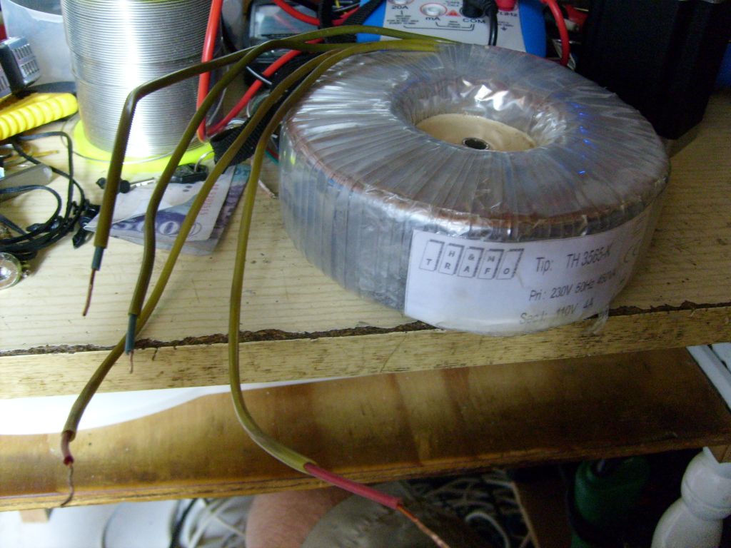

Vettem egy trafót,ami papírja szerint 230/110 V-os. A sec. és prim. kivezetés is kb egyforma átmérőjű,ellenállásra pedig 3.4 Ohm illetve 3 Ohm. Nem 1:2 körüli aránynak kellene lenni a két tekercs ellenállása között is?Torroid magról van szó.Pedig olyan egyszerű,de nem megy. Már az azonosítás is nehéz volt,de gondolom a nagyobb ellenállás a primeré,mivel lefele transzformál. Ha bekötöm kis ac trafóval próbára,13.37 V megy be,13.03 jön ki. Akkor mi lehet itt a gond? Köszönöm szépen!
Ha a vezetékek átmérője közel egyforma, és ellenállásuk is közel azonos, akkor vélhetően ez egy "autó" vagy is egy takarék transzformátor lesz. Tehát a két soros tekercsre kell a 230V-ot adni, és a nagyobb ellenállásúról levenni a 110V feszültséget. Mert a primer és szekunder oldal között, kb. 10% veszteség van, amit az ellenállások is mutatnak. Ja, és itt nincs galvanikus elválasztás. üdv! proli007
Összesen 4 db tekercskivezetésem van. Ránézésre én azt hittem,ez egy sima 2 primer,2 secunderes trafó. Akkor egyszerűen kössem sorba a kék és piros kivezetéseket...a két szélére kössem rá a primert,és a két kisebb tekercsnél pedig 110 V jön majd le? Köszönöm szépen!
Ez egy védő elválasztó trafó, tehát nem autotrafó mint az előző hozzászóló találgatta!
Ha nincs jelölve, akkor a nagyobb ellenállásúra akaszd rá a villanyt egy kismegszakítón (4A) keresztül, a másik végén meg mérd meg a feszt. Egyből adja magát. A trafó áttételéhez a tekercs ellenállásoknak egyébként semmi köze. A menetszám áttétel határozza meg egyedül az áttételt! Villanyt neki és mérni.
222 V váltófeszültség jön le a secunderen (3 Ohm) ha a 3.4 Ohmos tekercset a hálózatra kötöm. (228 V).

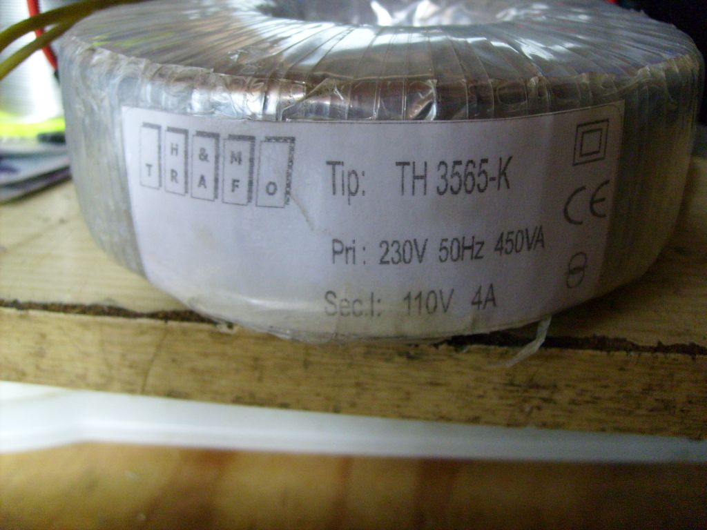

Nem értem,miért is van ez így,mikor a papír szerint egy sima trafó volna. Vagy a jobb alsó sarokban az a szimbólum jelent valamit esetleg? (trafo1.jpg)
Az a szimbólum a védőelválasztó trafónak a jele. Ez érdekes, mert akkor ez a trafó nem azt csinálja, mint ami rá van írva. A két tekercs közt remélem nem tudsz mérni semmi ohmot!
Egyébként vissza a feladónak.
A két tekercs között nem tudok mérni ellenállást,tehát nincs 'összeégve'. Egyébként kinézetre nagyon jó állapotú trafóról van szó.
Elvileg akkor ez' sima' primerre 230-secunderen 110 V ' trafó lenne? Semmi trükk sem kell a bekötéssel?
Ráírva az van.
Viszont a méréseid nem azt igazolják. Ha ez nem új trafó akkor símán lehet rajta egy primer menetzárlat, és azért nem jó az áttételed. |
