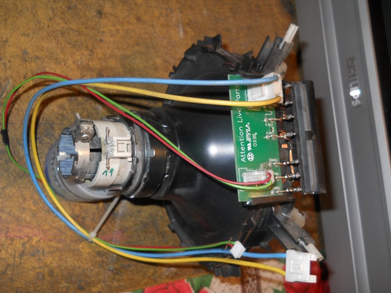

Az eltéritő, épp hogy rá fér a csőre,de amugy talál, és a fesszűlcség is jo,itt valahogy ,a szineket kell hejre hozni, ha lehet.

(#) kadarist válasza bihari laci hozzászólására (») Márc 11, 2011 /
Na most te a régi cső eltérítőjét tetted át az új cső nyakára? Ez így nem fog menni, csak a saját eltérítő és korrekciós szerelvényeivel lehet jó egy képcső

(#) bihari laci válasza kadarist hozzászólására (») Márc 12, 2011 /
Azért mert az uj eltéritő, nem talál a csatlakozokkal,és egys zerűbb is mint a z eredeti,hogy lehet őssze hozni?.
Ez az uj kepcsönek a z eltéritője, erre nem találnaka kábelezések.
Szia sikerűlt összehoznom ,a segitcségedeel ,vissza tettem a másik eltéritöt ,és megyen vele ,a csatlakozok is találnak csak én nem ,néztem ugy uttána,annyi a szépség hiba hogy mintha ki lenne nyitva a kép jobban.
A 12 karika félig a servise menuben lehet állitani rajta amit tudtam be állitottam ,a sassin nincs meg az összes csak 2 bd ,köszi.
