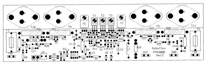

Ok az már tiszta. Már csak a T1-t7 kérdéses számomra, hogy azt miért kell szigetelni.
(#) steelbird válasza Jaksi hozzászólására (») Márc 11, 2011 /
Nem, mert a fémes felületük az egyik (középső) lábbal össze van kötve, a paszta meg kifolyik leszorításkor a tok alól, úgyhogy összeérhet a tranzisztor fémes felülete a bordával, szintén zárlatot okozva.
Ha teljesen műanyag tokozásúak a kis tranzisztorok (középen a 3 db), akkor azok alá nem kell csillám. A másik kettő alá viszont kell.
Csillám a tranzisztor alá, a csavar feje alá pedig szigetelő gyűrű. Ezeknél a csavar érintkezik a bordával, és a tranzisztor van elszigetelve a csavartól is,meg a bordától is.

Na most már tiszta. Köszi. Akkor már csak egy kérdésem van. Gesa-nak ha minden igaz már lehet, hogy átküldtem de azota modosítottam rajta. Ezt a tápot terveztem és a pufferek már benne is vannak, mivel ugye ezekkel füstöltettem olyan ügyesen az ellenállásokat. Az AC figyelő részét kérném nézzétek át, hogy beforraszthatom e.

Minden tranzisztor alá, amit a bordára tettél, kell csillámlapot tenni. A csillám pont erre van.
Van mindhárom méretű tranzisztorhoz csillám, méretre gyártva. Neked csak alá kell tenned.
Bekened vékonyan a bordát pasztával a tranzisztorok alatt, aztán rá a csillámot, majd bekened a tranzisztorokat szintén vékonyan pasztával, felcsavarozod, majd ezek után beforrasztod.
A nagy tranzisztoroknál (a 4 db TO-3 tokos tranyó) kicsit másként kell.
Először bekened pasztával a tranzisztorokat, ráteszed a csillámot, aztán jöhet mind a két lábára szigetelés, én kábelről szoktam lehúzni a megfelelő hosszú darabot blankolással, majd beleteszed a tranzisztor furataiba a csavarokat, és azokra is ráhúzod a szigeteléseket.
Arra figyelj, hogy a szigetelés ne legyen hosszabb a lábakon, meg a csavarokon, mint amekkora távolság van a nyákig. Vagyis, max. a borda furatmagassága lehet...
Ezután az előszerelt tranzisztorokat beépíted a nyákba.Előtte kend be a bordát pasztával, majd összecsavarozod, jól meghúzod a csavarokat, majd leforrasztod a nyák oldalánál a csavaralátéteket és az anyákat, aztán beforrasztod a két lábát. Nem fontos leforrasztani az anyát, meg az alátétet, de úgy stabilabb az érintkezés.

Sziasztok. Pár évvel ezelőtt találtam a PA300-hoz egy másfajta nyáktervet, felteszem ide hátha valakit érdekel.
