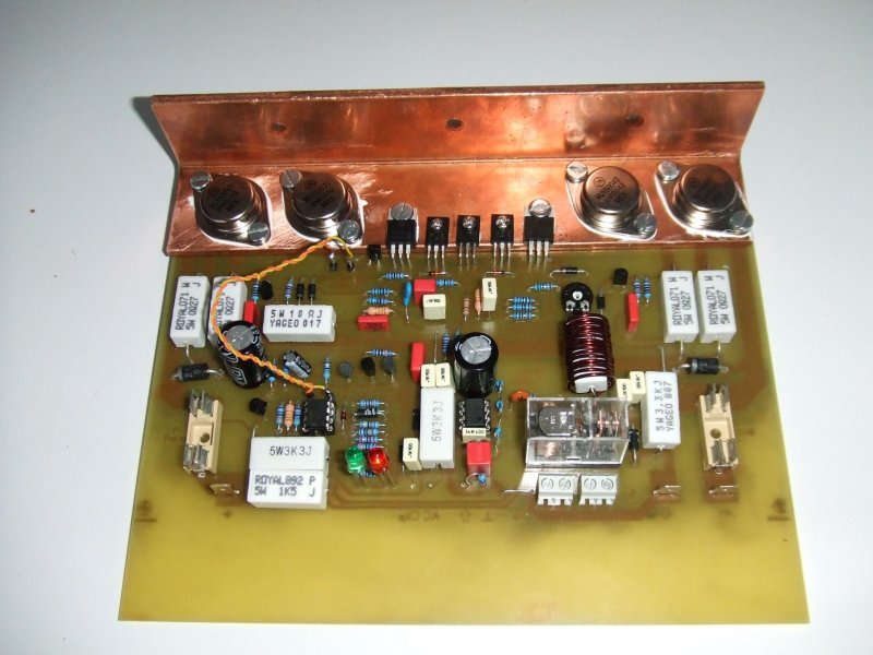

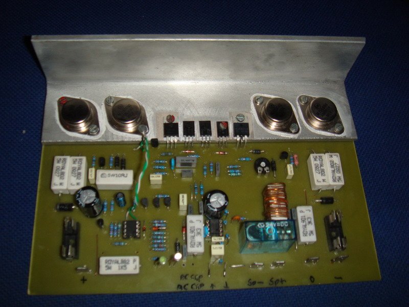

Két kép az én panelemről.
2 kép ezt csináltam legelőször.
1 kép ez már kicsit szebb lesz. 4. panelem lesz

(#) Jaksi válasza gesa hozzászólására (») Márc 11, 2011 /
Nekem ilyen. Tranzisztorszigetelés nélkül.

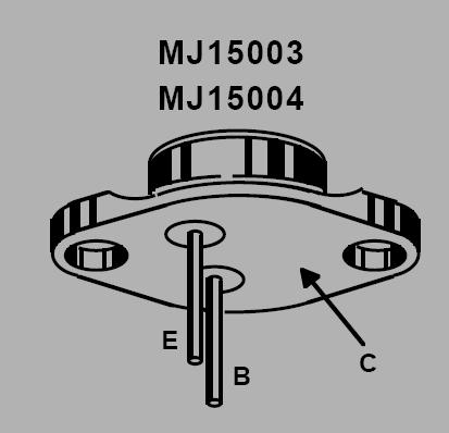

Én néztem. Itt most egyszerre két külön témában jönnek a hozzászólások. Jaksinak válaszolgattunk, ő a P300 -ast építi.
Az előbb tett fel fotót, TO3 -as tokozású végtranzisztorok vannak. A csavart NEM kell elszigetelni a toktól.
Itt a project leírása: Link
A 944558 -as hsz -nél meg Jaksi fotója.
Még egyszer:
Tranzisztor-csavar: fémes kapcsolat,
Tranzisztor-hűtőborda: szigetelés
ugyanúgy a csavar-hűtőborda között szigetelés.
De a T1-T7-et miért kell szigetelni, hiszen annak a lábai nincsenek kapcsolatban az "L" profillal? Nem elég csak a hővédő paszta?
(#) steelbird válasza Jaksi hozzászólására (») Márc 11, 2011 /
Igen, jól érted. A tranzisztor tokja csak a nyákkal lehet elektromosan vezető kapcsolatban, semmi mással. A csavarnak a lyukba eső részére szigetelést kell húzni.
