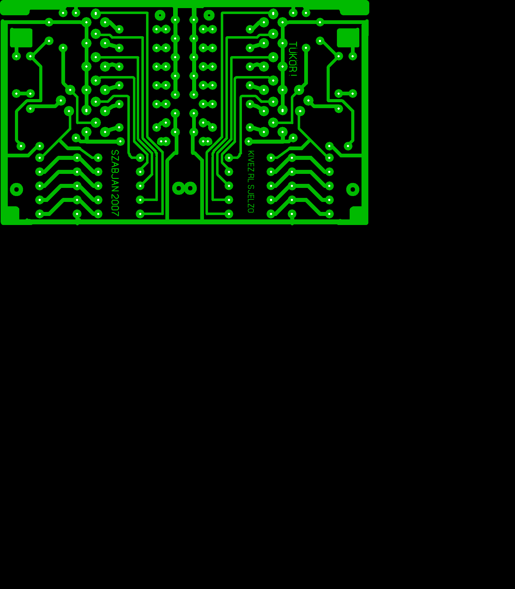

Na gyerekek! majd szóljatok már ha valaki elkészitette ezt a kapcsoláls! vagyis nekem egy nyák kellene! akár scannelt,vagy fotózott, vagy progival megrajzolva, Tök mind1! csak lássak már egy nyákot! ezt a rajzot,épitményt

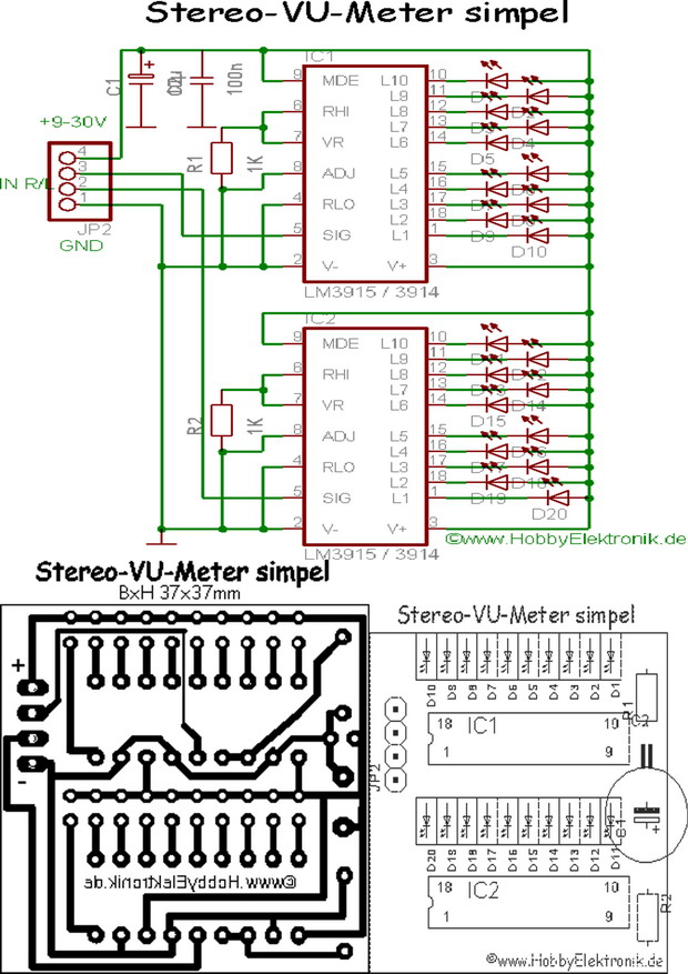

Nos itt a rögtönzött /erősen!/ rajz.
A soros osztóval vállalkozóbb szellemüek kisérletezhetnek . Ami biztos az utolsó/föld/ ellenállást nem lehet kisebbre venni, mert nem gyullad ki az utolsó led./Persze ez lehet tápfesz függő is/. Egyébként az eredeti kapcsolás a BRG ötlete. Az 1985 ös Magnósok Évkönyvében meg lehet találni az MK-29 es magnó rajzában. /csak az 4 ledes/.

Ha a fénykép nem elég, megpróbálok rajzolni egy nyomtatásra.

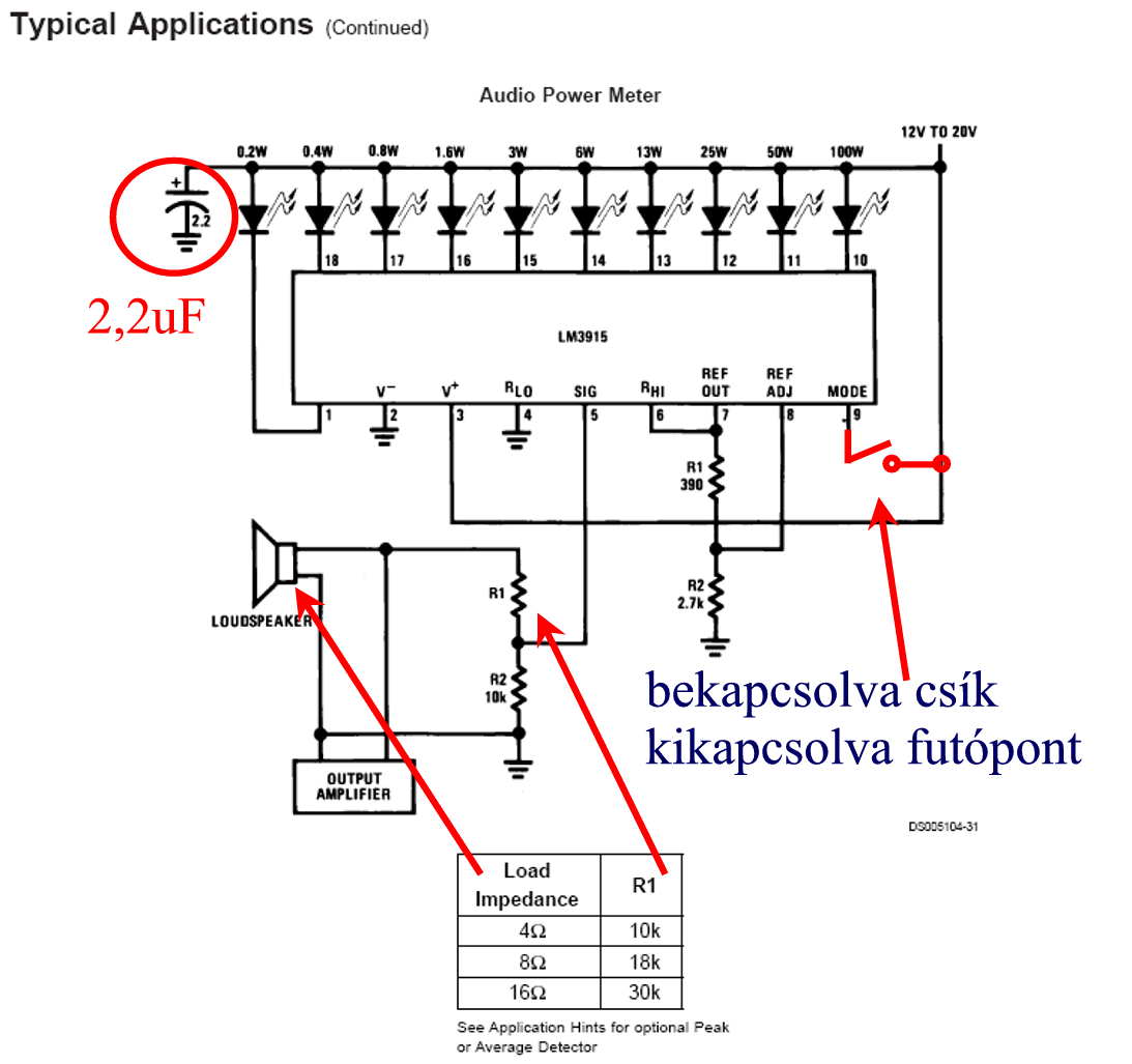

Meg szeretném építeni ezt a kapcsolást egy mélynyomóra? Kérdésem az hogy lehet ezt a végfok elé, és a hangszóróra párhuzamosan kötni is?
Én hangszóróra fogom párhuzamosan kötni, a hangszóróra rámértem, és a multi azt mutatta, hogy 4,5ohm. Most akkor mekkora R1 ellenállást használjak(Úgy mértem a hangszórót, hogy nem kötöttem ki az elektronikából)? Lehet használni 10mm-es LED-et is? És a tápnak én maga a mélyláda tápját szeretném használni, nem terheli le nagyon, és stabilizált táp kell, vagy elég a pufferelt?????? Előre is köszi a segítséget Még annyit, hogy amikor megadják, hogy egy hangszóró hány ohmos, ahhoz má bele van számolva az induktív ellenállása?
hello!a kivezérlésjelzőt a végfok elé is kötheted,és a végfok után is.a hangszóród sztem 4ohmos(nézd meg mi van ráírva,ha több van sorosan,vagy párhuzamosan,akkor számold ki az eredő ellenállást) ,tehát r1=10k .használhatsz 10mm-es ledet,mert áramgenerátoros az ic.nem fogyaszt sokat az áramkör a mélyládádhoz képest,de ebben majd vki más válaszol,nemtom(én személy szerint inkább egy pár100ma-es trafóra kötném,vagy szg. tápra),sztem mindegy milyen tápod van,nekem ment a kína fos-ról is minden nélkül

Az R1 és R2 ellenállás helyett tegyél be egy 20K trimmert és akkor pontosan be tudod állítani. Azonban a mélynyomó tápja pont akkor fog megcsuklani amikor a kijelzőnek jeleznie kellene. A kondit válaszd a létező legnagyobbra amihez hozzá tudsz jutni és egy diódán keresztül tápláld a kapcsolásodat. Így tudod egy kicsit függetleníteni az áramkörödet.
Üzemközben mérd meg a hangszórón megjelenő csúcsfeszültséget, mert lehet hogy a referencia feszültséget és a min max limitet is állítani kell. Jelenleg kb 9-10 V bemeneti csúcsra van tervezve.
Szóval akkor a 2,2µF-os kondi helyett használjak nagyobbat? És a mélynyomó trafója 18V AC. Milyen kapcsolás kell még, hogy meg legyen az ic-nek a tápja? Valami stab ic esetleg, vagy csak pufferkondi?

És mekkora legyen a dióda után lévő ellenállás, amin keresztül kapják a LEDek a tápot? És miért kell az oda? És akkor még abban nem tudnál segíteni, hogy hogy oldjam meg a tápellátást 18V váltófeszről??? volt mellé egy hosszú levél is, csak bmp fájl volt a csatolmány. Nos, mehet az erősítő egyenfesztápjáról is, a dióda megakadályozza az áram visszaáramlását az erősítőbe, így a pufferelt energia megmarad a kijelzőnek. Az ellenállás kb 10-20 ohm, azért kell, hogy ne az IC disszipálja el a 18 V miatti nagy teljesítményesést. A jelenlegi beállítás kb 30 mA LED áramot jelent, ami a legóriásabb LEDnek is elég(sok). Ha ez gondot okoz akkor a feszosztóban lévő ellenállásokat is növeld meg arányosan. mérd meg a 7. lábon a feszültséget (kb 9V lesz) A LED áram (ami ugye normál esetben 10 mA) úgy számolható, hogy ezt a feszt osztod az R1 és R2 összegével. A kapott érték tízszerese lesz a LEDeket hajtó áram. A beállítás működési tartománya 0 és 9 V közötti. ekkora feszültség nem szokott hagszórón megjelenni, de mérd meg ezt is.
Mégis 5mm-es LED lesz használva, aminek ha jól tudom 20mA kell. Tehát ha jól gondolom, a jobboldalon lévő R1 és R2-t 4500ohmra kell cserélni, amit az eredeti rajzon lévő ellenállások aránya alapján kell "szétválasztani". Nos a 18Volt váltót én graetzel egyenirányítom, és a lüktető egyenáramnak a csúcsfeszültsége kb. 25,5 Volt lesz, ami már több a kapcsrajzon lévő 20Voltnál. Szóval használjak én még egy zenert, kb 6voltosat záróirányban, hogy akkor a kapcsolásra jutó max csúcsfesz ne legyen nagyobb 20 Voltnál???????
És már az előbb elmondott hozzászólás alapján akkor a bal oldali R1 és R2 helyett használhatok egy 20kohmos trimmert? Egyik lábát a hangszóróra(jel), másikat a földre, a középsőt az 5-ös lábra. És igy lehetne kalibrálni?
Ha az egész mélynyomót te építed, akkor érdemes egy külön kisteljesítményű tápot építeni a kijelződnek kb 10 V-os 3 W-os elég lesz. Így a tápban megy el az a hő ami egyébként az ICt terhelné.
A trimmert pont úgy alkalmazd. Az R1-R2 aránya határozza meg a referencia feszültséget, és a kijelző működési tartományát. Ezért azt meg kell tartanod, ha az eredeti kapcsoláshoz hű akarsz maradni. De mérd már meg a hagszórón a feszültséget, mert az fontos adat ennek a beállításához. Vagy úgy jársz mint azok akik arra panaszkodnak, hogy csak az első LED világít.
