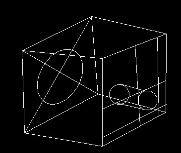

Lemértem a doboz impedancia menetét. Csatolom. Pontos belső méretek: 50x50x30 (75L), reflexnyílás: 8.5x8.5 négyzet alakú nyílás, hossz: 22cm. Hangszóró: Ha-31-421. Ha jól látom, akkor 32Hz környékére van hangolva? Ez megfelelő, vagy változtatni kellene valamin? Ez az a doboz, amit kicsit lehet terhelni csak, mert a 30-40Hz-es mélyek miatt bekopog a hangszóró. Csatolok még egy képet, amin látható, hogy a hangszóró és a reflexnyílás egymással szemben van, és köztük csak pár cm hely van. Köszönöm a választ!
(#) shalafi.66 válasza Kovidivi hozzászólására (») Márc 11, 2011 /
Erre én nem mondanék pontos hangolási frekvenciát, mélyben szinte semmi nem látszik belőle.
Amit elsőre gondolok, hogy a cső jósága nagyon alacsony, és emiatt nem érvényesül eléggé a hatása, nem csökken számottevően a kitérés hangolás körül.
Csillapítóanyag van benne? A cső végétől pedig legalább a torkolati tényezővel egyező távolságot tartani kell.

(#) Kovidivi válasza shalafi.66 hozzászólására (») Márc 11, 2011 /
A cső jóságát tudnám valahogy növelni? Növelni, csökkenteni tudom a méretét. Melyik lenne az előnyösebb? Szeretném azt a helyzetet elérni, hogy 30Hz-nél a nyílás szóljon, a hangszóró pedig alig mozogjon, ebben az esetben számomra elég "ideális" lenne a mélyláda. Csillapító anyag csak minimális van bent. Ha jól megtömném, javulna valami? Mérni tudok (ha szebb képek kellenek, akkor pár szóban mondd el, hogyan mérjek, Spectalab és Méricske rendelkezésre áll). Észrevétel, hogy ha befogom a reflexnyílást, akkor a bal oldali púp még jobban balra mozdul, hátha jelent ez valamit. Esetleg, ha áthelyezném a nyílást oldalra, számítana valamit? Most ugyebár a hangszóró mögött van egyből.
Csillapítóanyag egyáltalán nem kell, a 8,5*8,5cm nem olyan rossz, de minél nagyobb a nyílás felülete, annál magasabb a cső jósága.
A mérés kicsit zajos, ezt kellene valahogy megszüntetni, konkrét javaslatot nem tudok, nem ismerem az adott rendszert. Ha betömöd a csövet, csak egy impedanciacsúcsnak szabad látszódni, mint zárt doboznál. Ha nem így lenne, akkor valahol még rés van a dobozon, ez is ronthatja a cső jóságát, mint ahogy az is, ha a cső belső nyílásánál nem hagysz el legalább a torkolati tényezővel megegyező távolságot.

(#) Kovidivi válasza shalafi.66 hozzászólására (») Márc 12, 2011 /
Ha kitömném a dobozt, akkor nem azt érném el, hogy csökkenne a belső térfogat, tehát nőne a hangolási frekvencia, ergo nem menne le olyan mélyre?
(#) shalafi.66 válasza Kovidivi hozzászólására (») Márc 12, 2011 /
Mondjuk attól függ mivel tömöd ki. Ha homokkal, akkor ilyesmi történne. Bár azt csak feltölteni kell.

(#) skero válasza Kovidivi hozzászólására (») Márc 12, 2011 / 1
A csillapító anyagnak (akusztikai vatta) van olyan tulajdonsága ,hogy lassabban terjed benne a hang ,így később éri el a doboz oldalát ezért bizonyos tulajdonságai úgy hatnak mintha növelnénk a doboztérfogatot. Egyes tervezési szempontok ezt figyelembe veszik mint "virtuális térfogatnövelés".
