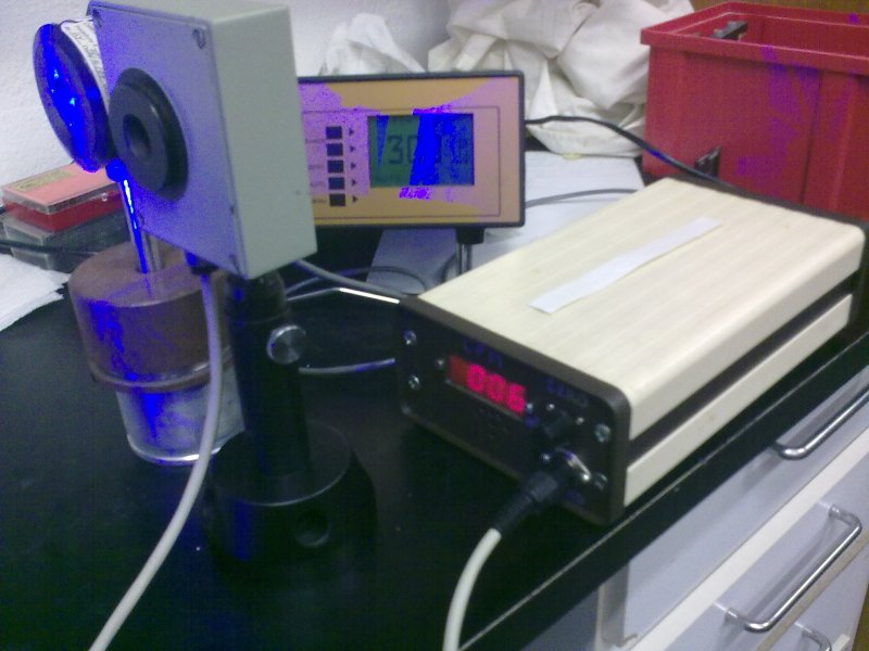

Ismét kicsit OFF:Megtörtént az összehasonlító mérés
a gyári és az általam fabrikált LPM között a laborban. Ahhoz képest hogy néhány alkatrész kivételével bontott cuccokból dobtam össze, nem is olyan rossz. Na nem is a külső a lényeg, hanem az hogy jó irányba haladok. Szerzek még vékonyabb és kisebb peltie-ket, na meg különböző hőálló festékeket abszorbernek és próbálok kísérletezni, hogy jobb mérési értékeket kapjak. Gondolom a rajz nem bonyolult.Az egyértelmű dolgok mint a stabil táp vagy a DVM nem okozhat fejtörést.

Egy kérdés,illetve kettő:
az érzékelő peltier-nek mindenképp preciziós cella kell,vagy összehasonlitgató kisérletekhez elég egy átlag,30*30mm-es? Festék helyett jó lehet bármi más sötét anyag?Gondolok itt egy hővezető számitástechnikai matricára,amit előzőleg beáztattam fekete tintába?

Nem kell ahhoz precíziós cella hogy az elektronikát összerakd és kísérletezz. Az enyém egy bontott 25mmX25mm-es és 5mm vastag peltie. Persze én is örülnék egy gyári szenzornak, ajándékba. Pénzt nem adok érte, amíg használható eszközt tudok építeni bontott alkatrészekből. Csak azt tudom mondani hogy kísérletezz bátran, bármilyen bevonattal.
A fekete szín sem tuti. Láttam már homokszürke
illetve vajsárga színárnyalatú szenzor abszorbert is. A lényeg hogy hőálló legyen, és a fotonokat is nyelje serényen. Próba-szerencse.

Valóban csak egy hiteles mérőműszerhez való kalibrálás után lehet ezt műszernek nevezni. Én szerencsés vagyok hogy ezt megtehettem. A meglévő diódáim mA/mW karakterisztikáját felvettem, így könnyen kísérletezgethetek otthon tovább a különböző peltie+abszorber kombinációkkal.

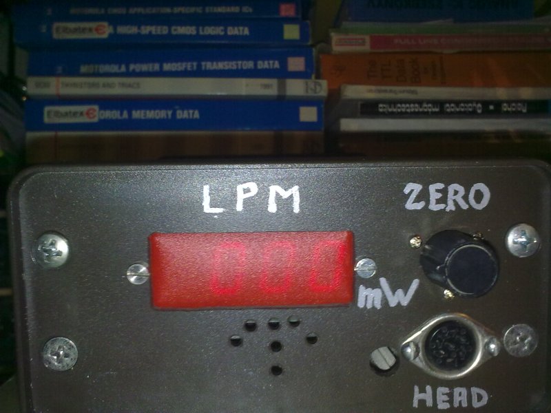

nézegettem én is a teljesítménymérőd, nekem olyan kérdésem lenne, hogy az a részem ahol kiírja a teljesítményt, arról van kapcsolásod? Rendeltem én is a mintából egy párat, most nem de a későbbiekben ha több időm lesz, szeretném én is megépíteni a teljesítménymérőt. Jelenleg az egész lézeres projectet szüneteltetem.
Bármilyen DVM megfelel a kijelzésnek. Lehet 3 és feles vagy 4 és feles. Az a lényeg hogy eldöntsd mit szeretnél és akarsz-e méréshatár váltót elébe helyezni. Én egy hőfokszabályozóból bontott 7107-el hajtott ledes dvm modult raktam be, méréshatár váltás nélkül 0-1999mW méréshatárral beállítva. Az alap DVM-ek, ha megnézed(Hestore,Conrad,Ret,stb) a felső határukat, ált. 200mV bemenő jelnél csordulnak túl.Itt egy 1/10as osztást kell csinálnod egy soros és egy párhuzamos ellenállásból. Pl:1M/100k. Mivel 1mW-ra 10mV a válasz az erősítőben. A DVM osztó beállítást egy multiméterrel és egy 1,5V-os ceruzaelemmel könnyen ellenőrizheted. A kijelzőn a kb. 1,5 volt(amit mérsz közben) tizede, azaz 150mV-nak kell megjelennie. Ha két Wattnál nagyobb teljesítmény akarsz mérni akkor tovább kell a DVM bemenetet osztani. Tehát először szerezz be egy DVM modult és ahhoz igazodj. Ez nem bonyolult még hobbi szinten sem. A bekalibrálás az ami nem megy, ismert teljesítményű fényforrás nélkül.
