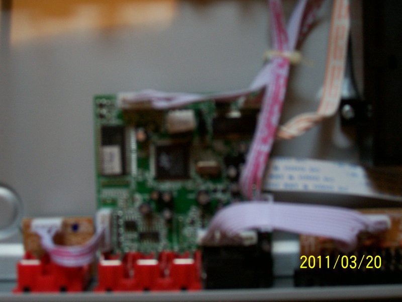

Megint én vagyok a Himage ht1250-esemmel.... Kiderült egy másik probléma: a mélynyomó csatornája nem működik. És ezt azért nem értem mert a center csatornával eggyütt van erősítve (közös IC-vel: TDA7269 ) és az pedig szól rendesen. Szerintetek mi lehet a baja? Ha kell még valami segítség a dvd lejátszóval kapcsolatban akkor írjatok, mert biztos nem tudtam most minden részletet leírni.
Üdv.Akkor gondolom a tápok megvannak rendesen.Ez az ic a rajz szerint két csatornás,és könnyen lehet,hogy az az oldala szállt el,ami a subot hajtaná.Lehet,hogy a többi csatornát is ilyen ic hajtja?Ha igen,én kicserélném egy másikkal a próba kedvéért hirtelen,mert gondolom neked sincs ilyenből otthon készleten...

![]() Megoldom valahogy... erre én is gondoltam. De aztán feljött egy kérdés: a táp ami hajtja az egészet az úgynézki hogy van egy -11 0 +11 V-os , és egy -21 0 +21 V-os tápellátás, és ez hajtja a három TDA 7269-es IC-t. Akkor ez hogy van? Sehogysem jön ki a táp megoszás. ![]() Próbáltam érthetően fogalmazni, elnézést ha nem sikerült...
A táblázat szerint +-22V,tehát akkor az oké.Valami belső csatolás halhatott meg az ic-ben.Nosza,próbáld kicserélni egy másikkal.

Szétszedtem, és az van hogy tévedtem. Ugyanis a mélysugárzó erősítője egy külön Ic és nem a TDA7269-es ( ha már itt járunk akkor elmondom azt is, hogy a első két hangszórót, és a hátsó kettőtt egy -egy TDA 7269-es IC hajtja, a centert egy TDA2030-as , és a mélyet pedig egy TDA7296 nevű IC hajtja. Valószínű ez szállt el, de van még a panelon egy műveleti erősítő ( szerintem az az aluláteresztő szűrő része, de nem biztos ![]() Szerintetek mi lehet? Nem akarok feleslegesen alkatrészeket venni ...
Rajzot tudsz leszedni valahonnan hozzá?Az után végig lehetne nyálazni,hogy mi merre megy.Az a pici műveleti ic az 8lábú,ugye?De szerintem a TDA ment el.A HQ-nál van TDA7296,az ára 766ft...
Üdv! Miért futsz ennyi kört, amikor már megválaszoltad a saját kérdésed... Ha a mély erősítője kinyomja a biztosítékot, akkor elszállt a végfok TDA7296. Cseréld ki, és jó lesz. Vagy ha még biztosabbra akarsz menni, akkor multiméterrel mérd meg a végfok kimeneteit a tápokhoz képest, tuti, hogy valahol zárlat lesz.
Ja és a mélynyomó hangszóróját nézd meg, nem-e égett meg a tekercse a végfok tönkremenetelekor. + ellenőrizd le a végfok graetz-ét, és a pufferelkókat is, mert ezektől is néha tönkremehet a végfok.
